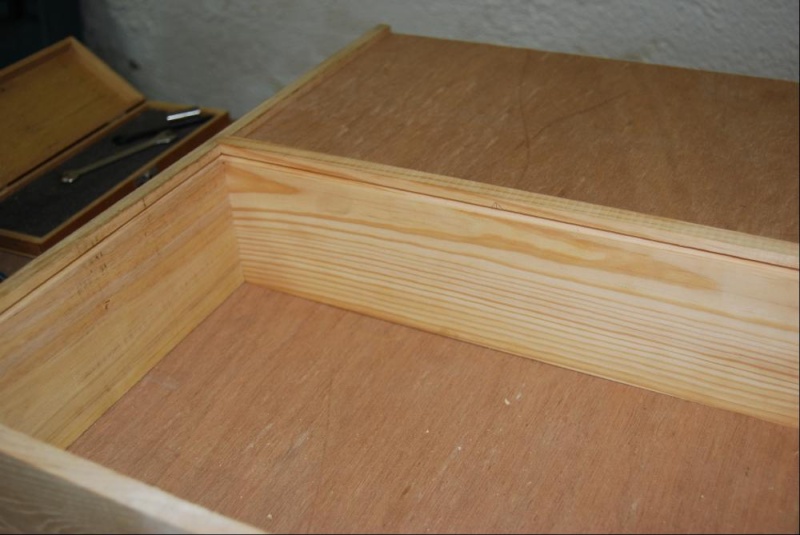

diomedea a écrit:Bonjour pilpoil,
Pour ça l'arrière est coupé au raz de la rainure.
un peut comme tu as fait là
 caisse chataignier (essaie aboutage 45°)  - Page 2 16_aou13
pilpoil84
pilpoil84
Messages : 845
Points : 1651
Localisation : vaucluse
 caisse chataignier (essaie aboutage 45°)  - Page 2 Empty Re: caisse chataignier (essaie aboutage 45°)

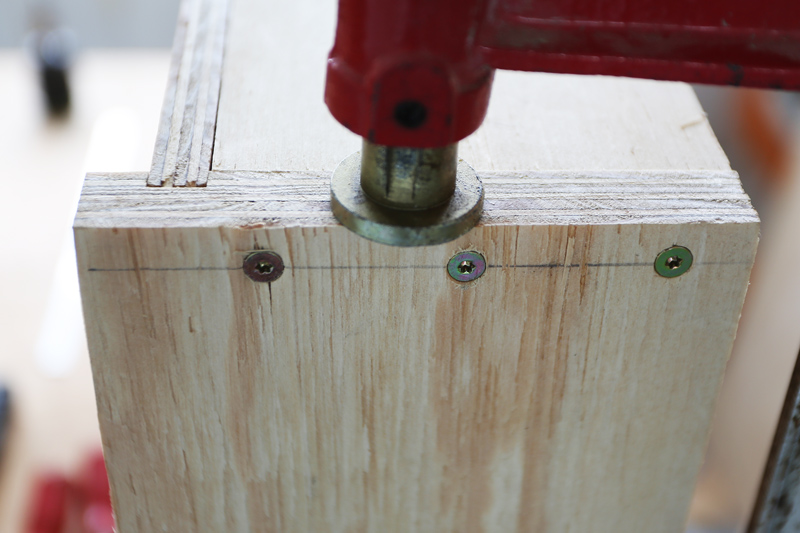

Message  diomedea 17.08.13 12:41
Oui, exactement!
Bonjour pilpoil,
ce fond est ensuite vissé sur l'AR de tiroir (3 vis pour celui ci).
