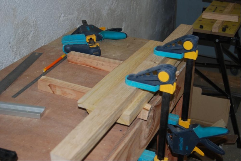

ainsi qu'un petit montage pour tout trancher en une seule fois

Juste qq remarques: les onglés verrouillés doivent être réalisé avec soin et précision.
Une fois le coup "pris" ça marche bien.
Attention à la sécurité, sur la toupie, il ne faut pas utiliser ce type de serre-joint, il ont tendance à se desserrer, utiliser plutôt les presses en"C".
Pour le fond de tiroir, celui ci étant en CP, il ne travaillera pas, donc si il est collé, ce n'est pas grave.

merci de tes conseils que prendre comme serre joint pour faire ce genre de montage?PLUME87 a écrit:Bonjour,
pilpoil84- complétement accro
- Messages : 845
Points : 1651
Localisation : vaucluse
Re: caisse chataignier (essaie aboutage 45°)
je prends la liberté de répondre à sa place.
Ce type de presses
Ce type de presses
merci a toi pour le renseignementniaproun a écrit:Ave
Ce type de presses

Merci niaproun, c'est ce type de presse qui va bien.
