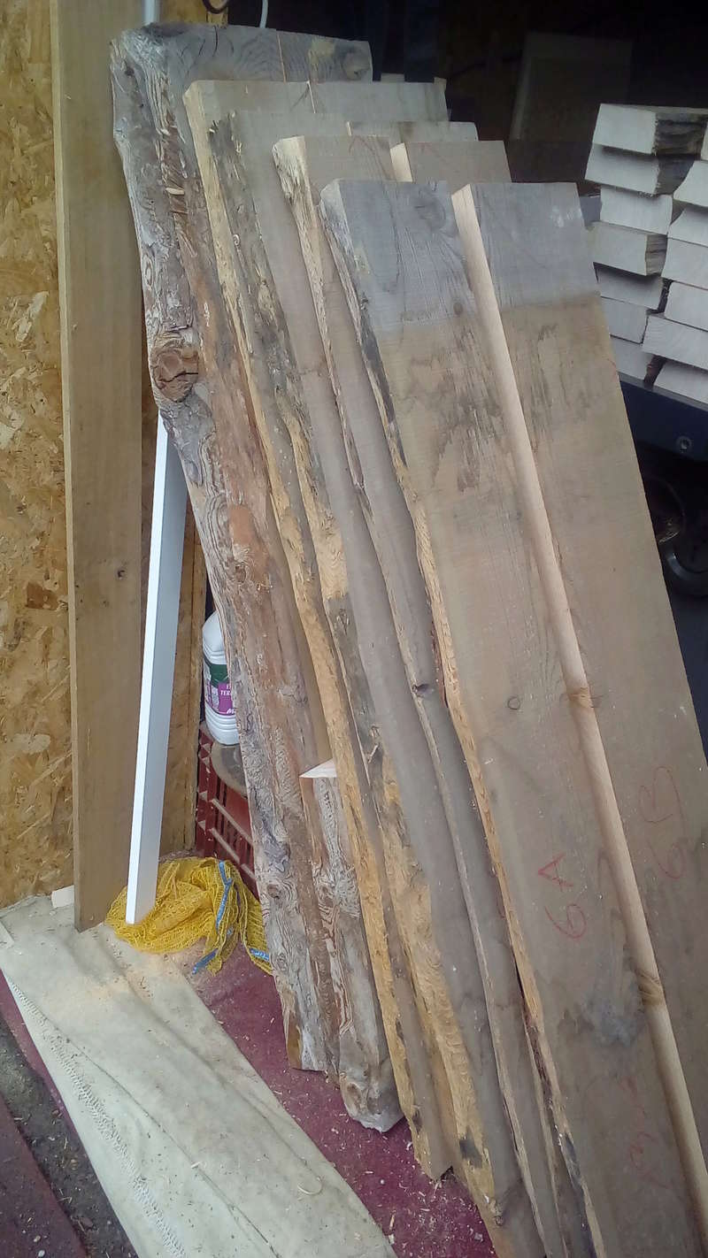

Suite au fil sur la transformation d'une remorque,ici, je reviens sur la fabrication du mobilier d'extérieur.
Il s'agit d'une série de 6 bancs et 3 tables en mélèze de Dévoluy et chataignier, essences choisies pour leur résistance aux intempéries de ma région.
Tout commence donc avec des plateaux de mélèze en 55mm, refendus pour éliminer le coeur tortueux et plein de sève

je ne pensais pas que l'aubier était si visible sur le mélèze.

oui en effet,en tout cas sur celui de chez nous car le duramen est rose,rouge, un peu plus foncé que le douglas mais surtout son aubier, bien que sensible aux xylophages, est plus résistant que celui du douglas.
Sur une étagère faite avec ce mélèze, j'avais utilisé fond dur+cire comme finition; aujourd'hui avec la patine on dirait carrément du séquoïa...le duramen est devenu presque rouge lie de vin et j'avais gardé un peu d'aubier pour le contraste qui est resté blanc jauni.
je tacherai de faire une bonne photo mais le changemet est surprenant.

Suis surpris car tu ne retire pas le coeur du bois.
C'est voulu ?

Et pour finir Olivier, le cœur est ôté. .il n est plus sur les photos.
