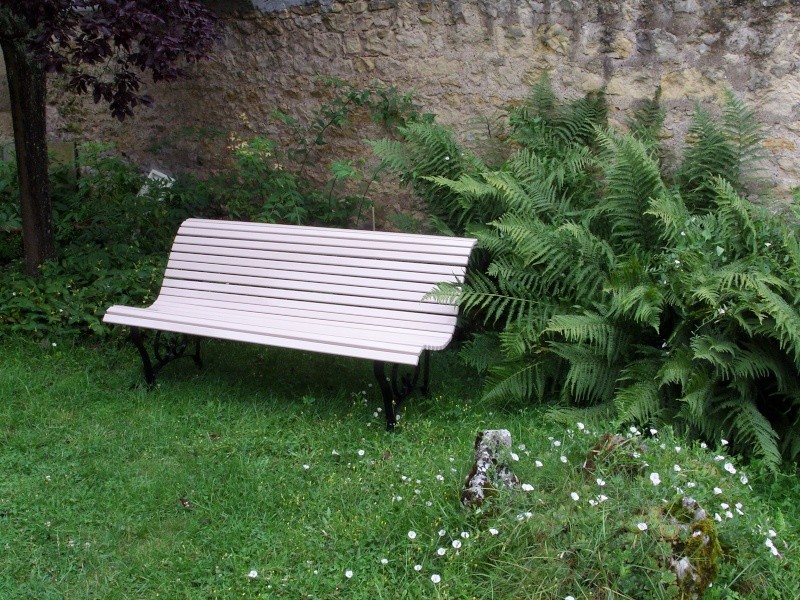

Après une dernière couche de peinture, ce matin nous avons remonté le banc :
Afin de pouvoir remonter les lattes dans le bon ordre, Madame les a gravé à la dremel.
Nous pourrons à l'avenir démonter et repeindre le banc sans problème !
La visserie qui doit résister aux conditions extérieur est en inox.
Le banc a gagné sans délais le jardin !
Malheureusement, le soleil a quitté la région...
Je l'ai bien sûr essayé en buvant une petite bière ce soir
Aucun problème à signaler
Pour l'instant la peinture fait un peu plastoc à mon goût, mais après quelques averses et un peu de soleil... tout devrait rentrer dans l'ordre !
Amitiés, Damien.
P.S. Jérôme, comme convenu voici quelques infos sur le banc :
- le porte à faux est de 150mm
- les lattes font 1600*40*24mm
Si tu as d'autres questions, n'hésite pas !

Re: [Réalisation] Un banc de jardin
Salut Damien,
super, on a effectivement envie de s'y déposer, et de déguster quelque chose !
et les lattes gravées à la Dremel, ça c'est de la finition !
à propos des lattes, elles sont fixées comment ?
amicalement
Bernard
Salut Bernard,bricoleux a écrit:à propos des lattes, elles sont fixées comment ?
Par des vis inox (visibles sur les photos) par l'arrière du piètement.
Amitiés, Damien.

Merci pour vos appréciations positives !
J'ai passé sur ce banc, trois jours de menuiserie "pur" auxquels il faut ajouter l'équivalent de trois jours de finition (2 couches de traitement anti-fongique + 2 couches de peinture) temps de séchage exclu.

Bonjour Damien,
Eh bien, il aura fallu être patient, les projets se succédant et durant souvent plus de temps que prévu... Je pense que certains voient à quoi je fais référence...
Mais l'essentiel est là: le banc est fait et a pris place dans le jardin pour le plus grand plaisir de ma femme (et de son papa)!!
Je n'ai pris de photos de sa réalisation, mais voici quelques infos.
Finalement, je l'ai fait en chêne et non en châtaignier comme prévu initialement, ayant un petit stock de chêne à disposition. J'ai choisi pour la simplicité de ne faire que des lames de dimensions identiques, ce qui explique l'espacement variable entre celles-ci (j'ai réutilisé les trous existants dans les pieds). Leur dimension est donc 35x23x1600, ce qui les rend unitairement souples (avant d'essayer, j'ai eu un peu peur...), mais, une fois fixées, l'ensemble est étonnamment rigide et même plutôt confortable.
Encore pour me simplifier le travail, j'ai passé outre l'étape de dégauchissage et suis passé directement au rabotage. Ce n'était pas trop dans les règles de l'art, que j'aime habituellement respecter, mais pour aller dehors à la pluie, je me suis convaincu que c'était le bon choix. Même si de nombreuses d'elles étaient loin d'être droites!!
Finalement, ça ne semble pas, mais c'est tout de même du travail et cela nécessite du bois! D'autant plus que j'ai dû refaire quelques lames, car certains nœuds les affaiblissaient trop. Tant qu'à faire les choses, autant les faire bien pour qu'elles durent!
La fixation des lames sur le piètement est fait avec des boulons TRCC inox et celles-ci ont reçu avant assemblage deux couches de lasure Cetol Filter 7 Plus.
Je te remercie beaucoup pour tes précieuses informations. Partir avec quelques références est tout de même bien appréciable et rassurant!
Jérôme
