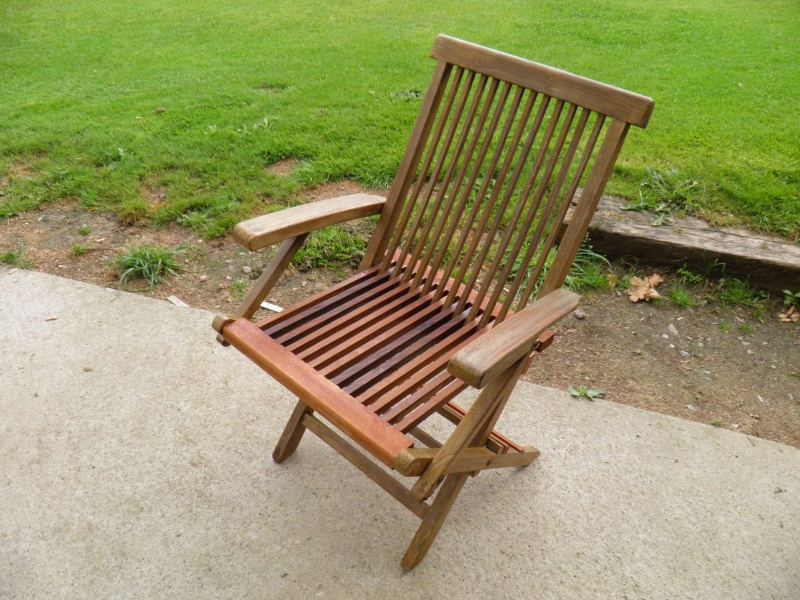

J'ai besoin d'un conseil des spécialistes époxy.
J'ai entrepris la réparation d'un fauteuil de jardin en teck.
L'assise était à refaire entièrement.
je l'ai reconstruite à partir de chutes en IPE pour les barreaux ( 15X20) et en AFZELIA (50X30) pour les deux lattes.
L'extrémité des barreaux est encastrée dans une rainure de 15mm dans les lattes, l'espacement des barreaux est maintenu par de petits cubes encastrés également.
Le siège sans assise:
L'assise nouvelle montée à blanc:
Le problème est que l'assise doit s'emboiter entre les barreaux du dossier, je dois donc coller d'abord une extrémité, l'emboiter puis coller l'autre.Pas de possibilité de serrage en tout cas pour les cales d'espacement.
J'ai donc songé à l'époxy:
Mes questions : quel époxy ? faut il nécessairement mettre une charge ?
Pas d'expérience du collage de l'IPE : lu qu'il fallait dégraisser à l'acétone ?
Vu des époxy spéciales bois exotiques aux USA mais export ?? faut savoir que les durcisseurs ne peuvent apparemment pas être expédiés par avion!
En France j'ai vu Sintomin, aux Pays bas boatepoxy
Peut on envisager l'utilisation des colles époxy prêtes à l'emploi en seringues jumelées?
Merci d'avance de vos conseils et expériences

Pour ma part, j'utilise très régulièrement des colles époxy bi-composants de chez 3M
Tu a la DP190 qui est une colle structurale époxy a prise lente (8 a 12h) de couleur grise et qui a une bonne prise sur différent types de bois, y compris les exotique.
Dans le même esprit tu trouvera la DP110 qui a pratiquement les mêmes caractéristiques mais prise rapide.
Et biens sur, ces cartouches demande une petit pistolet et buse adaptées!

Bonjour à tous. De l'époxy ordinaire fera très bien l'affaire. Le CP est souvent en en bois rouge (Okoumé ou Sapelli) et çà fonctionne très bien à condition d'avoir bien préparé les surfaces (poncé, dépoussiéré et dégraissé à l'acétone ou autres solvants non gras). Les colles époxy non pas besoin de grande pression lors des collages (voir pas du tout: joint congé) et je dirais même que pour des collage structuraux, il faut faire attention à conserver une épaisseur de colle minimum . La mise sous presse est plus pour des raisons esthétiques (précisions des assemblages, placage). Dans ton cas tu peux passer des ficelles entre les claire-voies et les tendres comme les scies à cadre.

J'utilise pas mal l'Epoxy, notamment pour les meubles de jardin. C'est un bon choix de colle, mais pas le seul, la polyurethane et la vinylique de troisième generation resistante à l'humidité, peuvent aussi convenir.
Toute les colles Epoxy marchent bien sur le bois , et même souvent mieux que les autres colles . Elles rermplissent les vides, n'ont pas besoin de serrage, ont une certaine capacité à coller le bois de bout ( modeste mais meilleure que les autres) et elles sont les seules capables d'obturer definitivement une fente de retrait. Le dégraissage des surfaces à l'acétone ne peut nuire, même si je m'en passe habituellement ( moins je respire, de solvants, mieux je me porte). L'essentiel est d'avoir des surfaces de collage correctes c'est à dire grandes, usinées depuis peu usinées avec precision et au besoin raclées pour éliminer tout ce qui peut compromettre le collage: graisse, cire, vernis, poussière, brulûres, crayonnages.
L'ipé est un bon choix, plus dur, dense et solide et durable que le teck mais aussi de teinte plus foncée. (Personnellement pour restaurer un meuble en teck, j'utilise le robinier ou le chêne dont les teintes fraiches, vernies ou au grisaillées sont plus proches) .
Comme colle Epoxy, j'utilise l'Araldite (marque déposée de Huntsman-Bostick-Sader) qui a la viscosité idéale comme colle. Je l'achète au kilo c'est un investissement mais une fois reconditionnée en 2 seringues de 60 cm3 c'est très pratique et cela me revient à environ 6 Euros pour 120 grammes (2 fois 60 g). Les colles Epoxy vendues en GSB seraient parfaites si les conditionnements n'étaient pas tout petits et dix ou vingt fois plus chers au gramme...Celles qui ojn tété citées, 3M, Dimonin, boatepoxy, conviennet surement aussi. Il a des des formes d'époxy moins chères vendues comme r"sines de moulage ou de vernis , mais qui sont utilisables comme colle en leur ajoutant une charge inerte pour les rendre visqueuses . Cette charge peut être toute poudre minerale ou vegetale telle que plâtre, amidon talc, silice colloïdale ( charge tranparente vendue pour la resine West System). Toute proportion de charge inferieure à environ 40% convient, c'est la conssistance qui guide. La charge n'est pas necessaire pour les Epoxy vendues comme colles, qui ont la consistance visqueuse voulue mais elles peut servir à les colorer et j'utilise pour ça des sciures fines de ponçage que je recupère et trie par couleur. D'autres , je l'ai appris sur le forum ici utilisent des piments ou même de la peinture.
Je ne suis pas le seul à utiliser la sciure: l'ami JMax. fr, MB chevronné, expert en résines, dit que sa femme lui a demandé pourquoi il faisait collection de poussières! .
Pierre ( pili) a égalment un grosse experience de l'époxy à usage usage marine et composite.

Merci vincent et lblond de vos réponses.
L'IPE est tiré de restes de lames de terrasses.
Pour les colles reste plus qu'à en trouver et en Belgique c'est pas évident!!!

et voilà
Vive l'époxy
J'ai utilisé de la G 655 West system, sans charge.Facile
Le plus difficile a été de décoller les lattes fixées au double face pour maintenir l'écartement
des barreaux
Merci pour les avis éclairés

Non ici:http://www.svb24.com/?t=main&action=start.
Les colles 3M ETILUX: ventes pro uniquement en plus je me méfie des seringues préremplies et il faut acheter le pistolet ad hoc
Araldite : Ets Lambert: pas de vente aux particuliers.
Après coup j'ai trouvé resishop: beaucoup de choix mais peu d'explications

Beau travail, resultat esthetique qui parait solide et durable
