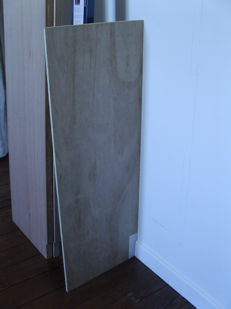

Aujourd'hui peu d'avancée, la faute à l'arrêté municipal qui ne laisse qu'entre 10h et 12h le dimanche pour faire un peu de bruit...
Souhaitant ne pas avoir de problème avec mes voisins (qui paradoxalement ne sont pas très à cheval sur les règles de savoir-vivre...), j'essaie de respecter cette mesure très restrictive !
Par rapport à Jean-Paul qui a du faire des gabarits pour tous ses fonds de montants à cause de murs très irréguliers, ma cloison est "plutôt" régulière. J'ai donc décidé de faire une coupe droite.
Par contre, les angles entre le plancher et le mur et entre le plafond et le mur ne sont pas droits mais aigus !
L'angle est bien sûr différent pour chacun des six montants
Pour reporter ces angles sur les montants, j'ai dans un premier temps envisagé de me servir de ma fausse équerre Stanley, mais après plusieurs essais, il est vite apparu que la longueur de cette fausse-équerre n'était pas suffisante pour assurer un bon appui sur le mur et sur le sol et une bonne précision.
J'ai pris le parti de fabriquer une fausse-équerre en bois que voici :
(désolé pour la qualité des photos, mon compact atteint vite ses limites avec peu de lumière et sans pied...)
J'ai aussi consacré ma mâtinée à fabriquer un gabarit pour faire la découpe de la plinthe.
Comme il fallait s'en douter, la hauteur du profil de la plinthe n'est pas partout la même !
J'ai commencé ma série de montant :
C'est dans des cas comme celui-là que l'on se rend compte que l'agencement pose des problèmes complexes et multiples...

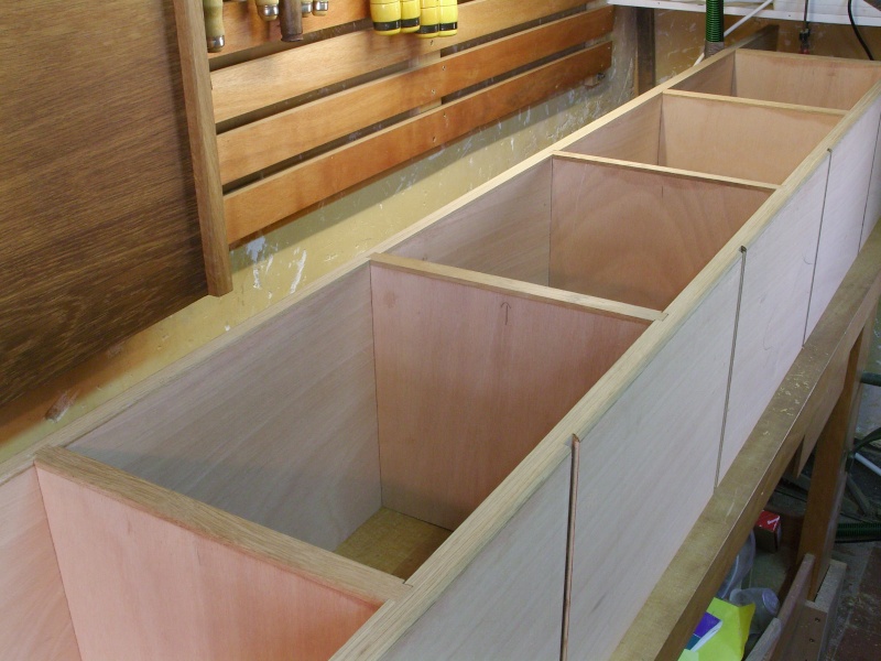

Après quasiment deux (longs) jours passés à faire mes rainures/queues d'aronde femelle (46 au total ),
ça avance un peu !
On se rend mieux compte de l'aspect final
Je dois passer un 1/4 de rond arrêté sur tous les chants (43 mètres linéaires !)...
J'ai prévu d'y passer au moins toute la journée de demain !
