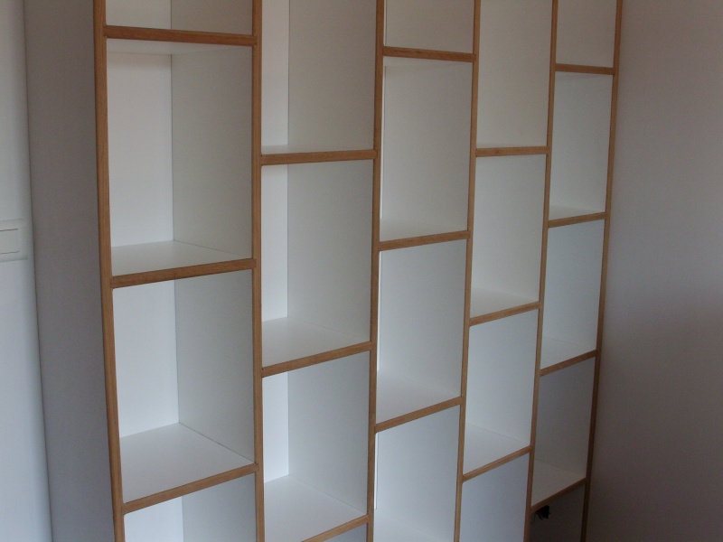

Voici la bibliothèque montée. Quelques photos en vrac :
[Réalisation] Une bibliothèque sur-mesures à la Diomedea - Page 5 Snb13020
Mon APN compact n'est pas très à l'aise... Désolé pour la qualité des photos.
Je n'ai malheureusement pas plus de recul pour prendre les photos.
[Réalisation] Une bibliothèque sur-mesures à la Diomedea - Page 5 Snb13021
[Réalisation] Une bibliothèque sur-mesures à la Diomedea - Page 5 Snb13022
[Réalisation] Une bibliothèque sur-mesures à la Diomedea - Page 5 Snb13023
[Réalisation] Une bibliothèque sur-mesures à la Diomedea - Page 5 Snb13024
Il me reste à passer la cire sur le chêne et à remettre la prise.
J'ai déjà commencé le prochain petit projet Very Happy

Juste une petite question: y a t-il une raison pour que tu n'ais pas fait un socle à ta bibliothèque?
Salutations
Messages : 2187
[Réalisation] Une bibliothèque sur-mesures à la Diomedea - Page 5 Empty Re: [Réalisation] Une bibliothèque sur-mesures à la Diomedea
Message  damien58 Mar 23 Juil 2013 - 7:20
Bonjour à tous et merci pour vos commentaires positifs !
jb53 a écrit:Juste une petite question: y a t-il une raison pour que tu n'ais pas fait un socle à ta bibliothèque?
Peut-être parce que je vois plus cette bibliothèque comme de l'agencement que comme un "meuble"...
Je dois dire que je ne me suis même pas posé la question. Cela allait de soit pour nous.
Si j'avais fait un socle, il aurait certainement fallut que je fasse aussi un "toit".
Le jeu en valait la chandelle ! La pièce est réellement métamorphosée par cette réalisation.
Les queues d'aronde rendent la structure du meuble très solide et stable. J'ai ajouté deux équerres en haut et en bas sur le montant de gauche pour bien arrimer la bibliothèque au mur.
Un autre avantage selon moi est l'absence de quincaillerie (mise à part les 4 chevilles).
EDIT après réflexion, un "socle" et un "toit" aurait certainement casser cette impression de hauteur que donne la bibliothèque. Sensation précieuse dans une pièce ne faisant que 2m42 sous plafond !
