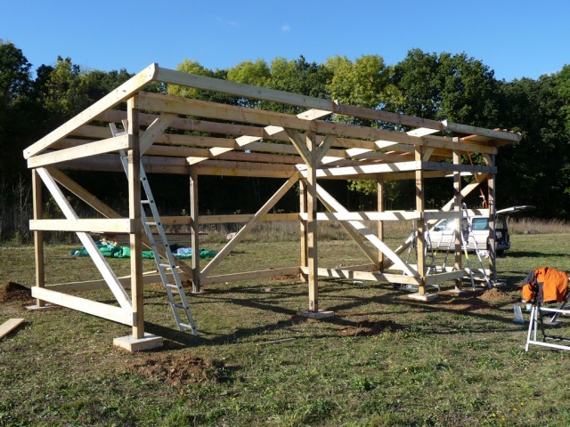

Après un week-end bien rempli, je viens vous poster quelques photos de la suite des événements concernant l'abri-box:
Le bois:
Les premiers poteaux:
L'ensemble des poteaux:
Les ceintures:
Renforts:
Renforts:
Ossature/Charpente terminées:
Dépose des bacs acier :
Petit détail:
Voila, nous étions 4 personnes pour le montage ce week-end, nous avons bien avancé le projet.
Nous ne pensions pas monter les bacs aciers dès ce week-end.
Il nous reste à faire tout l'habillage en planche, quelques finitions et les portes de box.
Bonne journée, à bientôt

Bonjour vinimont,
Et bien, ça c'est du rapide
Peux tu m'en dire plus sur la préparation et l'assemblage des bois.
- tu a utilisé les bois comme acheté ou tu y a mis un coup de rabo/degau ?
- comment les pièces sont elle fixées ensembles, vis ou clou ?
- il me semble d'après tes photos qu'il n'y a aucun assemblage "compliqué" (pour un non boiseux comme moi ) genre tenon/mortaise, est ce bien le cas ?
Tes chevaux vont être contents vu la météo

Bonjour Vincent,
C'est du rapide en effet, vite fait bien fait comme on a coutume de dire...
Dans ce que tu appelles "les ceintures", je n’ose pas croire qu’elles sont d’une même longueur (du moins l’arrière), 9 mètres???
À 1ère vue ce serai du 15/5... (d’après tes photos?).
Et pour l'habillage en planche je dirais du 24 mm à 1ère vue.
Quand au montage par lui-même, jambes de force (fiches ou contre-fiches), rien n’est resté au hasard...
à vous! Du bon boulot!
À bientôt!
Cdlt,
Christian.

Bonsoir David,
J'ai utilisé le bois de charpente tel qu'il était sans rabo/dégau et nous avons fait tous nos assemblages par des tirefonds Ø8 x 80 que nous avons noyé dans des lamages sauf pour les pannes supèrieures qui elles sont fixées en sandwich avec les poteaux par des tiges filetées M18 inox (récup.).
Tous les assemblages ont été fait au plus simple (cela reste un abri pour chevaux qui va etre soumis a rude épreuve).
Je peux t'assurer que la structure telle qu'elle a été conçue et assemblée et vraiment très solide, elle ne bouge pas d'un poil.
Christian, bien vu pour les sections des bastaings et des planches. Les poteaux eux sont en 10x10 (standards charpente).
Les ceintures arrière sont bien en trois morceaux mais elles sont tellement bien alignées qu'on dirait une seule longueur

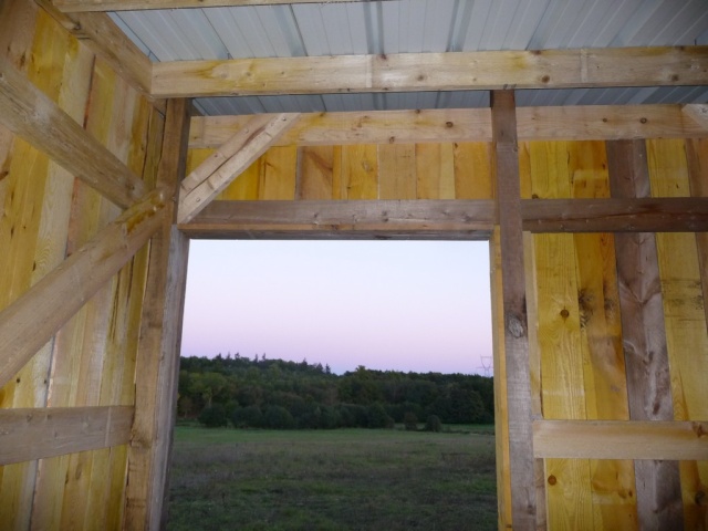

Après l'ossature et la toiture voici quelques photos de l'habillage de l'abri-box qui a été réalisé ce week-end :
Voila, il reste deux ou trois finitions à faire et puis les portes que je ferais tranquillement à la maison.
Il restera à faire aussi un bon coup de lasure pour protéger, mais cela est moins urgent.
Bonne soirée.

Bonjour Vincent,
Une affaire menée "Rondo" à ce que je vois. Tu as engagé un commando pour le terminer aussi vite?
Ce sont les "canassons" qui vont être contents.
Tu penses fabriquer une porte de ce genre? Ça cracherait...
À + ...

Petite question, c'est dans un champ en friche ? Comment a tu apporté l'elec pour tes machines ?
Groupe électrogène ??
Flubox- complétement accro
- Messages : 1154
Points : 2702
Localisation : 74
Re: ABRI-BOX 9m x 3m - pour chevaux
La construction de cet abri s'est fait dans un herbage de 7 Ha qui ne servait qu'a faire le foin.
Pour l'electricité, le groupe electrogène nous a bien aidé, il était indispensable pour une telle construction.
Marie --> MP
Bonne journée à tous
Marie --> MP
