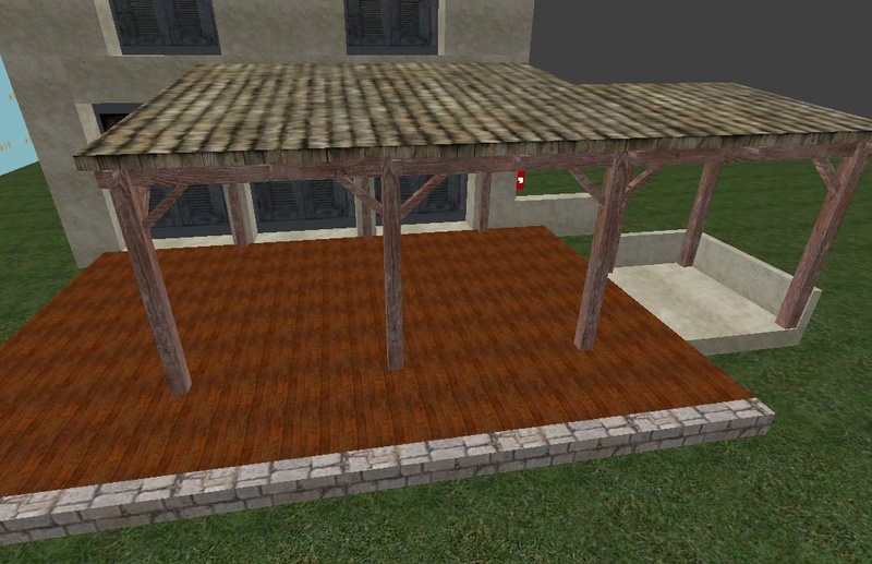

j'ai un projet de véranda/abri non fermé du coté jardin de la maison, si vous pouviez m'éclaircir sur ce sujet scratch
Je suis parti sur des poteaux de 150x150 , des pannes sablière/faîtière de 75x225  et des chevron de 63x73 et le toit sera des panneaux de polycarbonate de 1x4m en 16mm d'épaisseur avec pente légère.
La structure sera accolée à la maison mais sera indépendante de celle-ci, il n'y aura pas de muralière (sauf si c'est mieux avec pour une question de stabilité ?)
Les poteaux seront sur des support platine qui seront fixés à la dalle béton  carrelée avec des goujons (d’ancrage qu'on dit ?) ou scellement chimique.
Je pensais à deux solutions possibles :
1/ avec 2 poteaux écartés de 4.3m pour avoir une vue dégagée
avec poteaux de 150x150 et panne sablière de 75x225 de section.
Charpente pour abri Bbq0110
la partie grisée est pour le barbecue
2/  avec 3 poteaux avec écartement de 2m entre les poteaux mais ça cache la vue du jardin.
Charpente pour abri 3potea10
Est ce nécessaire l'entrait/arbalétrier/contrefiche pour mon abri qui ne supporte que les panneaux polycarbonates ?
La fixation des chevrons sur les pannes sablière/faîtière peut être faite avec 2 vis+encoche ou avec équerre d'assemblage ?
Merci d'avance cheers

la première solution est à mon avis la meilleure. Ta structure n'a pas besoin de ressembler à Fort Knox pour du polycarbonate qui ne pèse rien.
Même les poteaux en 150x150, et les pannes me paraissent énormes au regard du poids de la structure. Du 120x120, pour conserver un aspect sympa, serait suffisant. Pareil pour les pannes : du 180, comme ça, à vue de nez, je n'ai pas fait de calcul de structure, peut-être moins, serait suffisant.
Parce que du poteau de 150 et de la panne de 225, c'est pour une toiture en tuile. Si un jour tu veux changer et mettre des tuiles, alors, garde ces sections, sinon, amha, c'est pas la peine, tu feras des économies.

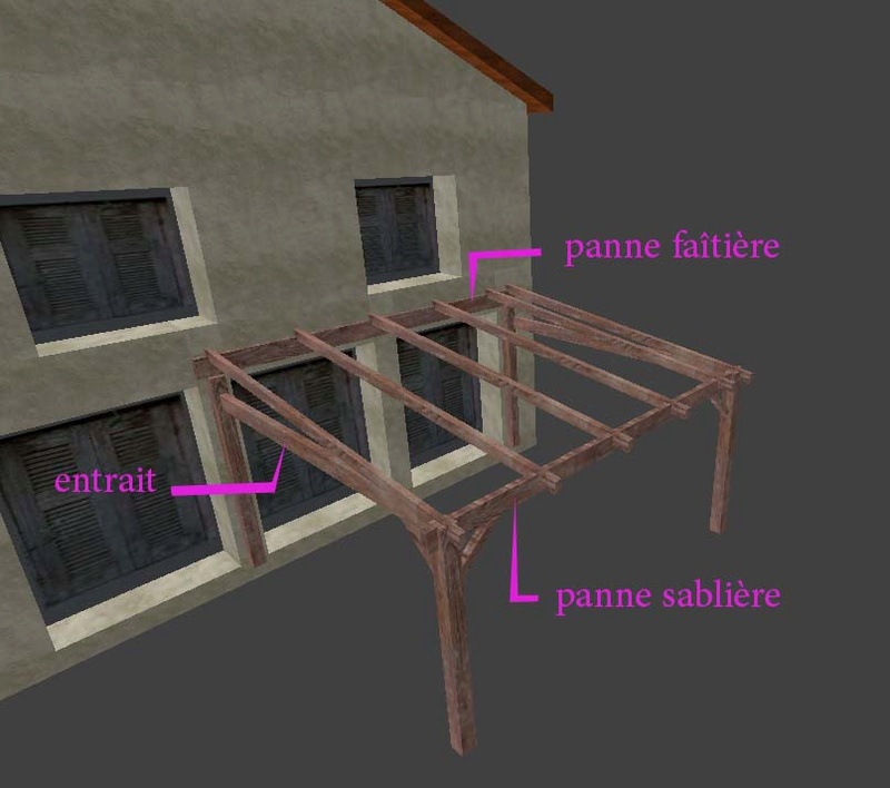

"pannes sablière/faîtière de 75x225 et des chevron de 63x73"
J'ai pas bien compris. TU devrais faire un schéma de ta structure.
Car là, ou tes pannes ne servent à rien, ou tes chevrons sont mal orientés par rapport à la couverture.

Sinon, pour la structure, je verrais plutôt ceci :
Charpente pour abri Sans_titre
Messages : 2213

Message  mazinga Mer 28 Mar 2018 - 15:59
salut fab61,  on va profiter des bons conseils ensemble alors  Wink
salut sangten, oui les sections sont basées sur un toit de tuiles mais comme la portée de 4m
entre les 2 poteaux est grande je voulais etre plus rassuré
(Sinon avec 3 poteaux je pensais prendre du 100x100 comme mon ancien abri.)
Je me fournirai chez merlin, il y a en plus petit des 140x140 ou 100x100 en poteaux et des 63x175 pour les pannes.
salut vincent91, je suis dans le 77 si ça peut éclaircir sur les contraintes liées aux conditions météorologiques.
salut oliver67 et jean luc 38 , content de vous recroiser , vous m'avez déjà conseillé sur un sujet de cloison à démonter.
J'ai ajouté d'autres images pour essayer de mieux me faire comprendre
oliver67, les chevrons sont espacés de combien et de quelle section ? et les 4m de portée c'est bon ?
Les chevrons seront espacés d'un mètre (comme la largeur des panneaux polycarbonates) et où se fixeront les profilés pour clipser les panneaux entre eux.
Le vocabulaire utilisé est inspiré des toitures, je ne suis pas précis à ce sujet  What a Face

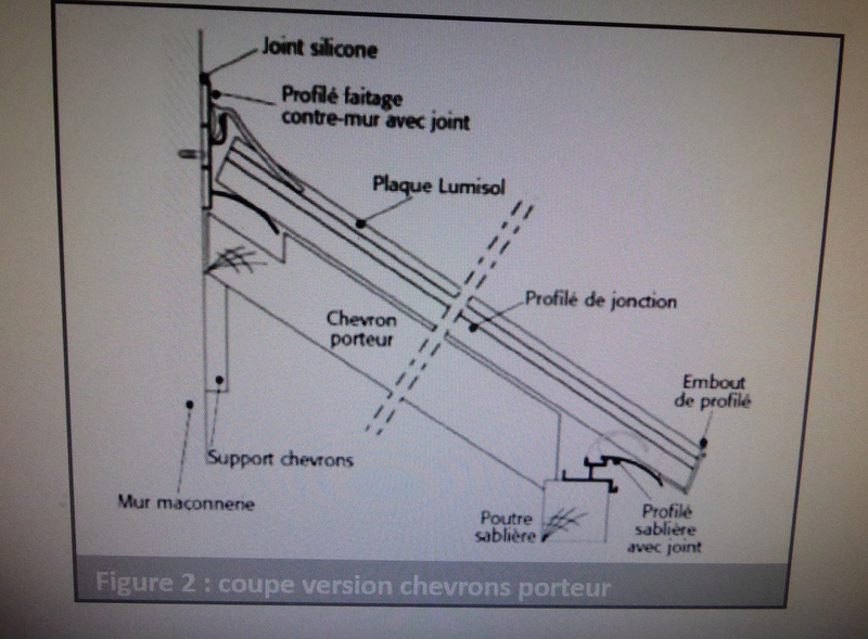

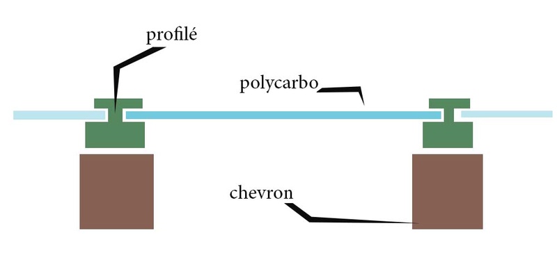

j'ai trouvé et téléchargé  la notice technique de ce genre de plaques en PDF
comment je peux la joindre sur le Forum car a par la prendre en photo je n'ai pas trouvé pour joindre un document PDF (pas doué le gars avec ces gros doigts devant son PC  What a Face )
j'ai fais cette recherche car j'avais des gros doutes sur la résistance de ces plaques sur leur largeur en simple appuis sur les chevrons ou petites solives selon longueur du rampant
dans le sens du rampant on appelle communément un chevron la pièce de bois d'une section "standardisée au poil de c-l près selon les scieries " d'environ 60x80  , mais cette section est a adaptée quand la longueur entre les appuis n'est plus en adéquation avec les portées  ,et donc dans ton cas avec 4 m de portée des petites solives de 60x180 remplaceront avec + de fiabilité les petits chevrons qui risquent de ployer sous leur propre poids ,ou alors rajouter des pannes intermédiaires comme le souligne Alain   (j'ai pour exemple ma pergola avec une portée de 3.80 des petites solivettes de 50 x100 qui ployaient sous leur propre poids et le canisse en bambou .)
pour la pente légère = 15% mini ( si c'est pas possible essaye de t'en approcher le plus possible )
et pour ton bois =évite les GSB regarde en scierie ou grossiste ,ton porte feuille te remerciera pour une meilleur qualité
donc voici 3 photos avec infos
Charpente pour abri 01910
Charpente pour abri 02010
Charpente pour abri 02110
