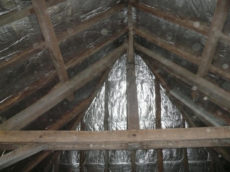

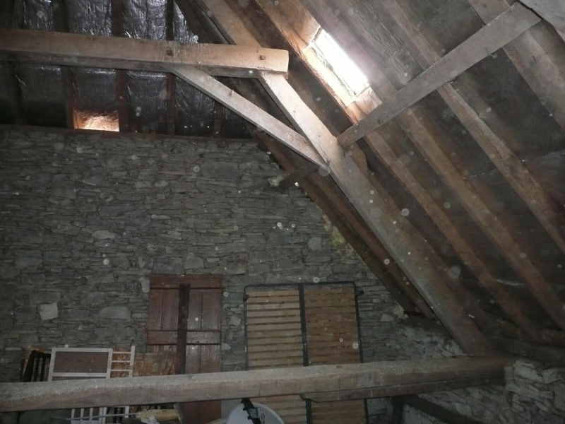

j'ai fait des photos de la bestiole, pour vous donner une idée..:
vue d'ensemble:
vue sur l'entrait haut:
vue sur le raccord entrait bas / arbalétrier:

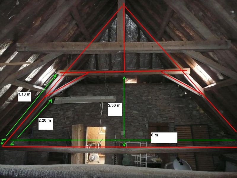

vue avec quelques cotes:
on ne le voit pas, mais en dessous il y a un plancher, à environ 1.20 m du dessous de l'entrait bas..
ce plancher est indépendant de la charpente donc..

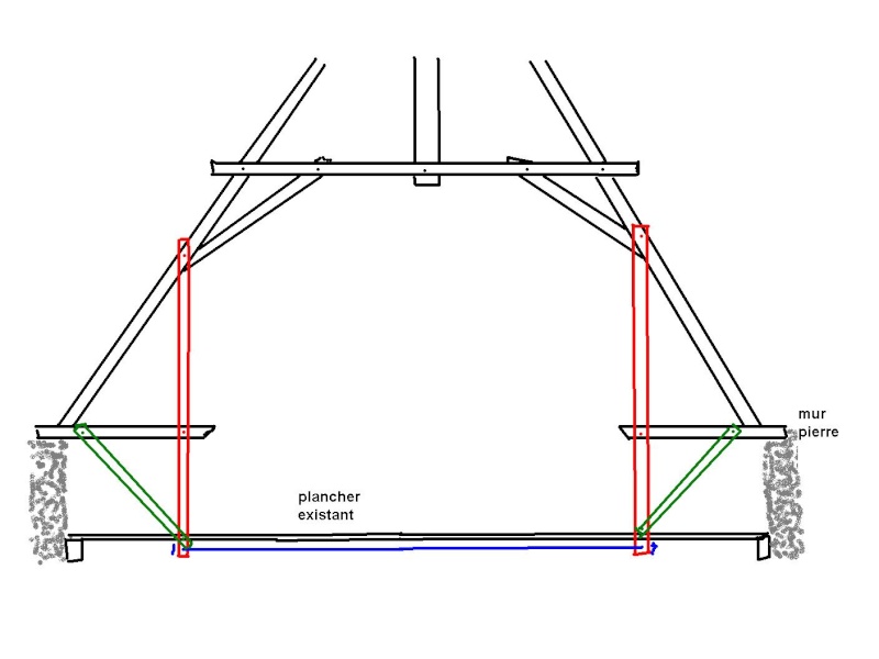

la solution qui s'est présentée serait de recréer une triangulation basse entre l'arbalétrier et l'entrait, pour descendre au niveau du plancher et poser un cable dans celui-ci..
çà donnerait un truc de ce genre..(dessiné un peu à l'arrache, je reconnais..):
en bleu le cable, en rouge et en vert les pièces de bois rajoutées..
pièces en bon chène, bien entendu..

je ne suis pas charpentier, mais clairement les entrais servent à reprendre les efforts de traction
il ne me semble pas certain que ton schema reprenne les efforts aussi bien que la ferme d'origine, peut-etre qu'un modele reduit serait utile pour verifier
il se pourrait aussi que ton systeme de renvoi créé des efforts supplémentaires dans la zone d'assemblage de l'arbaletrier ... c'est eventuellement risqué

Ton plancher est-il posé sur des poutres et soliveaux et si oui ces poutres sont elles sous les fermes
Ta maison est couverte en quoi ?
qu'elle est la pente de ton toit, il manque la largeur des entraits retroussés pour définir cette pente ?
as tu les sections des bois pour être plus précis dans le raisonnement ?
Je suis parti sur du 300 x 300 pour l'entrait 250 x 100 pour les entraits retroussés , 150 x 250 pour les arbalétriers .

Dens, tel que tu as dessiné le schéma de ta charpente modifiée, c'est la partie en rouge qui reprend l'ex effort de traction de l'entrait.
mais cette partie rouge travaille en flexion. pour une charpente, ou on essaie de n'avoir que des effort de traction/compression, par triangulation, ce n'est pas bon.
un élément soumis à flexion permanente finit par se déformer dans le temps (fluage).
et les déformation de flexion ne sont pas du tout du même ordre de grandeur que les deformarions de traction/compression. (beaucoup trop grandes).
je t'ai fait un micro schéma des forces sur ton propre dessin.
la charge de l'arbalétrier (compression oblique) se décompose en deux, une verticale, reprise par le mur, une horizontale, reprise par l'entrait, maintenant coupé.
cette charge passe dans la partie rouge perpendiculairement.
encore faut il que cette partie rouge soit appuyée en partie passe, ce serait le rôle de la partie verte, associée au cable bleu.
je n'y crois pas non plus, on ne va trouver aucun effort dans la partie verte (pas de décomposition de l'effort possible, puisque continuité de l'entrait).
enlève en pensée la partie verte, ça marche pareil.
considère la partie rouge comme un fil mince, c'est le mur qui prend la force horizontale.
bref, la solution proposée n'est pas bonne.
au passage, je sais que je me répète, mais ce site de "totalcharpente" est bourré d'erreus, et d'inepties.
je ne m'y fierais pas.

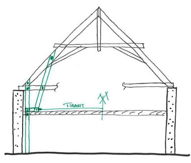

Si les anciens avaient mis un tel entrait (poutre que Den's souhaite supprimer),
c'est qu'ils savaient qu'un mur en pierre sèche n'a une bonne résistance latérale qu'en partie basse.
Den's ton dessin avec le câble ne marche pas.
J'ai participé, dans mes très jeunes temps, à la modification d'une charpente semblable sur une maison à murs de bauge.
Ces sont mon grand-père (maçon de métier) et mon père qui ont conduit les travaux.
Ils ont commencé par passer un chaînage au niveau du plancher.
Les poutres supportant le plancher étant dans le sens des fermes,
ils ont ensuite posé des jambes de force de part et d'autre de la ferme et de l'entrait,
puis ont supprimé l'excédent de l'entrait.
En espérant que ça serve à éclairer le chemin.

Re: conseils pour modification charpente
Bonjour Jean Marie,
tu pourrais faire un schéma de la solution adpotée par tes aieux ?
Merci.
Merci.

Si on se concentre sur la conception, je verrai bien ce genre de modif:
Je traverserai le plancher pour mettre
- un poteau et une jambe de force moisés (2 pièces) sur l'arbalétrier
- l'entrait à supprimer est à supprimer complétement (doute sur l'assemblage), remplacé par un blochet
- 2 blochets à ajouter (dont celui à la place de l'entrait)
Par contre je ne me rend pas bien compte mais j'ai l'impression que ça va faire de trés longues pièces, donc compliqué en bois massif...
(Edit: On doit pouvoir réduire les longueurs de pièces si on réalise la ferme blochet au dessus du plancher et qu'on se content d'un poteau en dessous du plancher...?)

dans ton schéma, c'est quand même toujours le mur qui reprend la poussée horizontale.
sans le mur, ça ne tient pas !
humm... non, je ne suis pas d'accord.bricoleux a écrit:Emi,
C'est le principe poteau/jambe de force/blochet qui reprend les efforts horizontaux, façon portique.
On recrée une structure indépendante
par contre, oui il faudra désolidarisé l'assemble blochet/poteau/arba du mur.
Qu'en penses tu ?
Emi

si on considère que tout est artculé, ça s'ouvre . sauf si l'appui reprend la poussée horizontale.
sinon, c'est l'arbalétrier, en tant que poutre, qui reprend en flexion.

Je suis assez d'accord avec toi Emi, cela me parait une solution plutot saine. Et la reprise des efforts correcte.Emi81 a écrit:humm... non, je ne suis pas d'accord.bricoleux a écrit:Emi,
Qu'en penses tu ?
Emi
Cependant, moi ce qui me fait un peu peur dans ce cas là , c'est la fixation actuelle de l'arbaletrier et de l'entrait sur le mur (entrait noyé et arbalettrier en appui sur l'entrait seul: la solution idéale pour les murs en pierres qui ne supporte que la charge verticale de la toiture).
Cette fixation va être difficile à supprimer pour déssolidariser le tout. (fragilisation de la fixation arbalétrier/entrait). Le mieux c'est de forcer avec les poteaux en poussant verticalement l'entrait afin qu'il ne porte pas beaucoup sur les murs (il suffit juste de libérer les pierres en dessus de l'entrait pour créer un dégagement).
Enfin cela n'est pas insurmontable à mon avis.
Ce qui m'interroge le plus, c'est plutot la nature du sol qui va recevoir les poteaux/jambes de forces (car c'est eux qui vont supporter tout le poids) et avec une telle longueur pour les james de forces, il va falloir une bonne section. Et donc une bonne emprise au sol (à mon avis au moins jusqu'à 30 à 50 cm du mur).
Les fondations ne doivent pas être assez larges ou alors il faudra reprendre avec des plots bétons assez larges.
Peut-être mettre un renfort qui traverse le mur de pierre pour soutenir le poteaux (et noyé dans le mur en pierre dont la base solide permettrait de stabiliser le poteau).
Enfin il faudrait en savoir un peu plus sur la base et aussi sur l'écart entre chaque ferme pour savoir quelle est la répartition des charges pour d'éventuels poteaux.
A+ JC

Oui, c'est bien évidemment l'appui qui bloque les efforts horizontaux.bricoleux a écrit:salut,
Pour moi ça coule de source, mais tu as raison de mettre ce point en évidence, car cela aura une incidence sur la fondation.
Emi

C'est plutot comme ça que cela se passe avec des blochets :bricoleux a écrit:salut,
En vert clair c'est les charges appliqués au poteaux et jambes de forces.
En vert sombre c'est le blochet qui permet de fermer le triangle arbalétrier/poteau/jambe et de le maintenir dans la forme voulu (élément de contrainte qui stabilise les efforts sur le triangle).
Par cotre au final les efforts rouges sont tous sur répartis sur le pieds du poteau et de la jambe.
En rose c'est la déformation qui risque de se produire (moment) si les éléments de fixation des arbalétriers ne sont pas assez solides. les poteaux vont avoir tendance à se tourner vers l'extérieur.
A+ JC

Pour moi il n'y a pas de moment en pied de portique. Uniquement des charges verticales et horizontales.Doc87 a écrit:

effectivement, les murs ne doivent absolument pas recevoir de poussée latérales, l'idée était donc de recréer une ferme qui se suffise à elle même, sans appui ni sur le mur en latéral, ni sur le plancher existant..
ce plancher, je ne suis pas certain qu'il soit conçu pour reprendre des efforts, il me faut prochainement virer les planches (vilaines, en plus..) pour mieux voir sa structure..
j'avais un autre dessin, toujours avec l'idée du cable, qui est costaud en traction..:

Oui tu as raison, je me suis mal exprimé :Emi81 a écrit:Pour moi il n'y a pas de moment en pied de portique. Uniquement des charges verticales et horizontales.Doc87 a écrit:
Je voulais dire que de rajouter des jambes de forces qui n'existaient pas demande à ce que la fixation de cette jambe de force soit parfite sur l'arbalétrier.
Souvent c'est à cet endroit que l'on sous-estime les forces en jeu (on déplace les charges des murs vers la jambe de force) et on a vite fait de laisser une faiblesse sur ce point.
Si il y a faiblesse et que l'arbalétrier descent un peu, le moindre déplacement se retrouve aussi tot sur le haut du poteau et celui ci grace au blochet n'as plus d'autre choix que se tourner vers l'extérieur et donc de pousser vers les murs (ce qui est problématique car on fini par remplacer un effort vertical par un effort horizontal et ce n'est pas le but).
En espérant être un peu plus clair (j'essaye de m'améliorer)
Mais structurellement on peut faire quelque chose avec mais plutôt comme ça:
on réalise le blochet au dessus du plancher.
Pour reprendre les efforts horizontaux, on utilise un tirant métal ou une piece de bois
en dessous du plancher un met un poteau pour reprendre les efforts verticaux.
Mais ça reste quand même bizarre comme solution.
Perso je ne la mettrai en oeuvre uniquement si c'était la seule et unique solution envisageable.
Et puis ça va bouger, le temps que les assemblages bois et le tirant se mettent en charge...
PS: tu n'as pas répondu à ne de mes questions: Que t'ont porposé les charpentiers que tu as consulté ?
