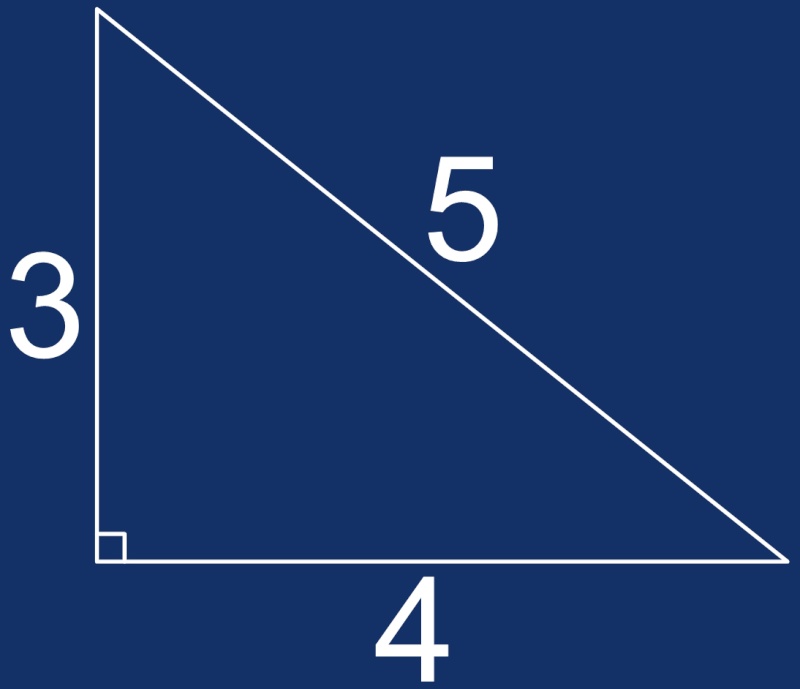

Petit rappel à propos de ce que nous à dit Christian:
Théorème de Pythagore: Le carré de l’hypoténuse, est égal à la somme des carrés des côtés opposés...
Pour vérifier si votre angle est bien droit, mesurez sur le premier côté 3m, sur le deuxième 4m, et si votre angle est droit, la longueur de la diagonale entre vos mesures est de 5m: Le carré de l’hypoténuse 5²= 25 est égal à la somme des carrés des côtés opposés 3²= 9, 4²= 16 et 9+16= 25...
Je ne connais pas la technique des 9,49m, peut tu nous en dire plus?

C'est la même technique que tu emploies.Je ne connais pas la technique des 9,49m, peut tu nous en dire plus?
3²= 9, 9² = 81. 81 + 9 = 90. et racine carrée de 90 sur notre ami Google.
Ceci dit celui-ci n'est pas obligatoire mais quand on a l'occasion de faire quelques travaux un peu spéciaux comme longs murs en arrondi ou passer d'un trottoir à une chape d'abri de jardin comme c'était le cas pour moi par ex (sans faire ce trottoir), un tel niveau acheté à Lidl est "amorti" vite fait (façon de parler).Amunuzer a écrit:
Pour la mise à niveau l’idéal c’est le laser.
