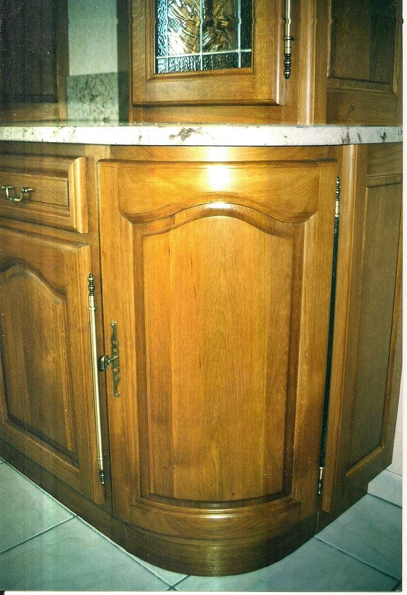

bonjour a tous
ce matin en faisant du tri dans mes images j'ai retrouvé cette cuisine que j'ai réalisé il y as
une 15aines d'années donc pas de pas a pas et honnetement le style est plutot bof pour moi
par contre le travail de cette porte j'ai adoré n'hésitré pas si vous avez des questions.

Bonjour Brice,
Ma question est de connaitre ton chemin pour ton panneau courbe.
As-tu utilisé la vapeur pour l'entrer dans sa rainure ou as-tu enlevé de la matière jusqu'à avoir ta courbure ?
Merci pour ta réponse,
