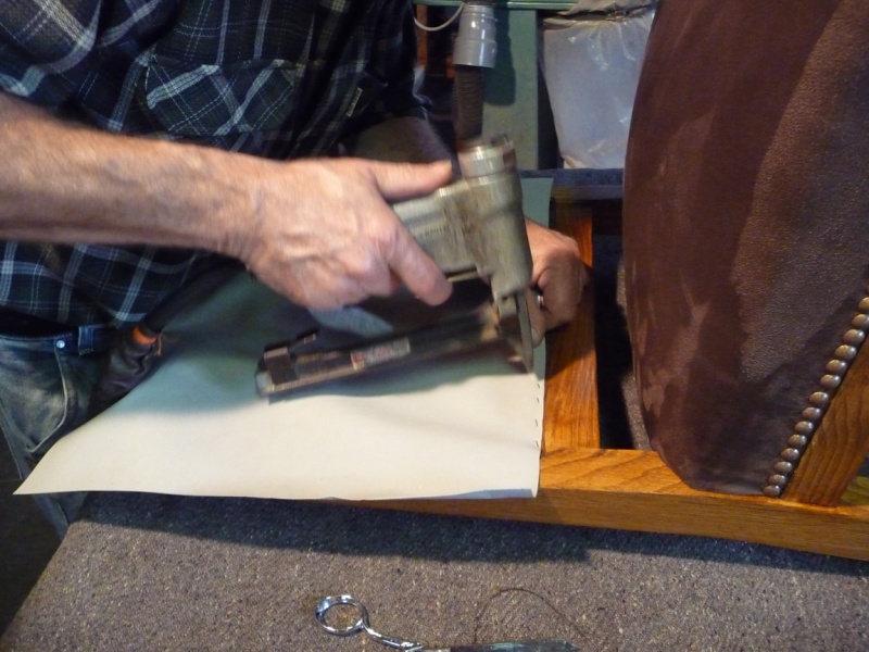

Mise en place de la pièce de tissus visible sur l'arrière de la chaise.
Toujours tenu provisoirement avec quelques pointes.
Je commence enfin mes chaises !!! - Page 3 P1030629
Je commence enfin mes chaises !!! - Page 3 P1030630
Je commence enfin mes chaises !!! - Page 3 P1030631

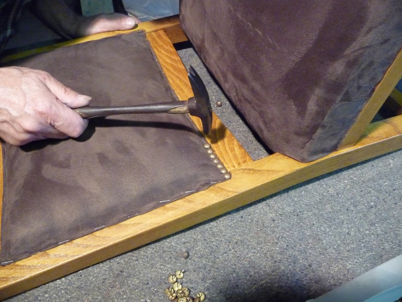

Fixation de la pièce de tissus sur la mousse collé sur la toile de renfort, cloutage provisoire et agrafage.
Je commence enfin mes chaises !!! - Page 3 P1030635
Je commence enfin mes chaises !!! - Page 3 P1030637
Je commence enfin mes chaises !!! - Page 3 P1030638
Pose des clous tête ronde " bronze vieilli "
Je commence enfin mes chaises !!! - Page 3 P1030639
Je commence enfin mes chaises !!! - Page 3 P1030640
Je commence enfin mes chaises !!! - Page 3 P1030641
Je commence enfin mes chaises !!! - Page 3 P1030642
Je commence enfin mes chaises !!! - Page 3 P1030643
Total, 1978 clous pour 8 chaises
