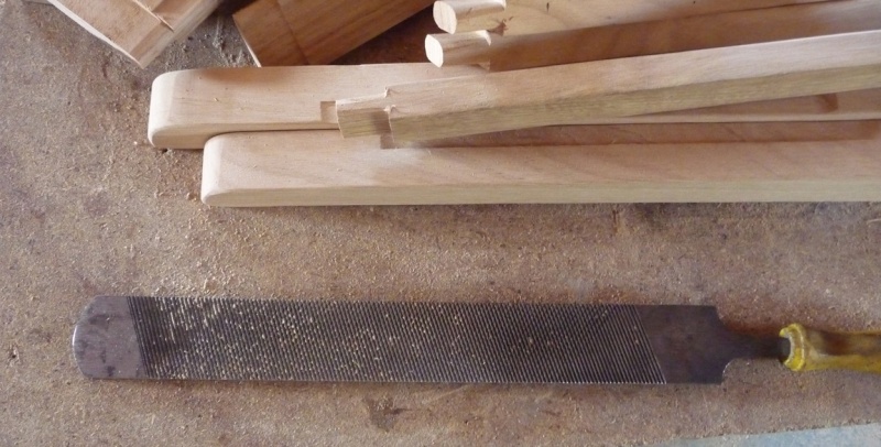

Arrondi des angles des tenons avec une râpe de maréchal ferrant sur laquelle j’ai supprimé les dents sur les deux cotés de façon a avoir un point d’appuis lisse.
