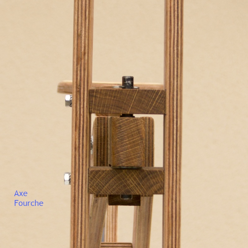

* Articulation fourche avant/cadre
Je commence par ce point car il va conditionner la suite des explications.
Cette articulation doit être solide, elle est soumise aux contraintes de poids , aux chocs et elle doit rester mobile.
J'ai donc fabriqué 3 pièces en chêne percées verticalement pour recevoir un axe bloqué à chaque extrémité par une goupille
A et A' appartiennent à la fourche et B au cadre
Fabrication d'une Draisienne Art_av10
Fabrication d'une Draisienne 08-adf10
Fabrication d'une Draisienne 09-axe10
* Fourche avant et guidon
Le guidon, les pièces A et A', les faces latérales de la fourche et la roue avant font un seul ensemble solidaire.
Le guidon est fixé sur une pièce en bois d'une largeur identique à A et A', qui sert d'entretoise à la partie supérieure du guidon

Je suis comme Antoine, je me demande si la fourche est aussi verticale pour une raison précise ?
Raison technique, pratique, solidité, facilité de mise en oeuvre ?
Si j'avais pensé ce projet, j'aurais, en première intention, incliné la fourche comme si les vélos modernes. peut-être à tors ?
A la réflexion, les draisiennes qu'on voit sur les représentations de l'époque semblent aussi avoir cette fourche verticale...
J'aimerais avoir ton avis, STP.

Pour répondre aux questions sur la verticalité de la fourche,( elle est d'ailleurs légèrement inclinée) ce choix a été motivé en premier par l'effort supporté par l'axe et les pièces de l'articulation fourche / cadre, à l'utilisation, ça ne pose aucun problème. Cette draisienne a été essayée, je pense, par tous les enfants du quartier de ma petite fille et il est étonnant de voir avec quelle facilité ils ont enfourché ce jouet. Le point fort est lié aux roues avec leurs roulements à billes qui donnent une sensation de glisse incomparable.
Cordialement et encore merci.

Comme ça de visu je m'inquiète un peu aussi du peu "d'angle de chasse" de la fourche qui doit donner un comportement "survireur" à grande vitesse.
Maintenant, si les essais semblent concluant c'est le principal.
