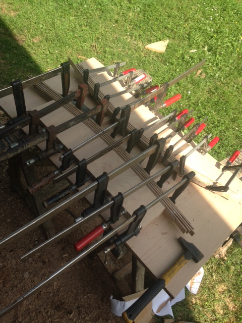

Opération cintrage en vue, c'est du nouveau pour moi. Et j'assume à 100% le lamellé collé en alternant noyer/erable.
D'abord les gabarits, découpe à la ruban puis fignolage à la ponceuse à bande :
Ensuite découpe des lamelles, c'est un peu long ^^ :
Rabotage à 3mm en surelevant la table de rabot et en faisant de toutes petites passes, sinon ça te pète à la gueu** :
Et collage :
Ensuite petit coup de stress pour joindre les 2 morceaux à mi-bois au niveau de la roue arrière. Montage maison sur la toupie :
Et voila, ouf !
En collage pour la nuit :
C'est tout pour ce soir, la suite demain !

Les nouvelles !
Le cadre prêt à être collé :
La petite pièce qui va bien :
En attendant on prépare la fourche :
Avec toutes les petites pièces :
La direction se fait par une tige filletée de 8 qui passe dans un tube acier de 10 épaisseur 1mm collé à l'époxy dans le cadre et dans la fourche.
Ca colle :
Le cadre une fois collé :
Ensuite la selle : dégrossie à la ruban puis fignolée au rouleau ponceur et à la ponceuse à bande (j'y ai laissé un morceau de pouce ca fait maalllll )
La jonction des 2 demi cadres avec la petite pièce qui va bien
Et enfin la fixation de la selle, collé et vissé :
Et la vue d'ensemble pour ce soir :
Reste à finir la fixation de la selle, un bon gros ponçage, un cassage des angles et l'installation des roues quand je les aurai reçues. Quelques autocollants Orbea pour rappeler la marque à mon pote (et mettre son fils dans le droit chemin ;-) )et 2-3 couches de vernis bien costaud !
Ca devrait être livré à temps !
La suite bientot !
