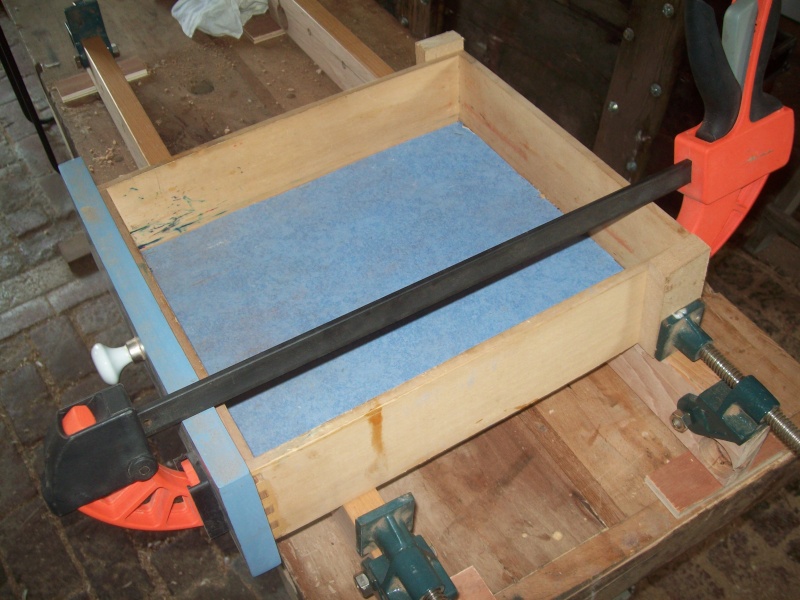

Dudu ayant fait ses dormants j'ai décidé d'améliorer les miens
J'ai récupérer des traverses de lit en Hêtre. Elles sont vernis un petit coup de raboteuse pour ajuster l'épaisseur
Des trous tout les 10 cm, Comme ça les collage seront plus serein !
Le problème de ces dormants c'est qu'il ne sont pas très stable des chutes de CTP feront l'affaire pour les pieds !
A peine fini déjà utilisé !
J'avait à recoller un tiroir profitant du fait qu'il était sur l'établi...
Sinon les collage un peu plus puissant ça va bien aussi

Salut Quentin,
Je voulais faire des dormant simple aussi au début, et puis le déterrage du post de JP m'a donner envie d'en faire des plus gros!
J'aime bien tes volets également!

Bonjour à vous deux,
Très beaux assemblages Quentin,
Voir tes volets en mélèze me donne envie de voir tes fenêtres ! Très classe, les volets...
Ils vont habiller une construction ancienne ou une moderne ???
