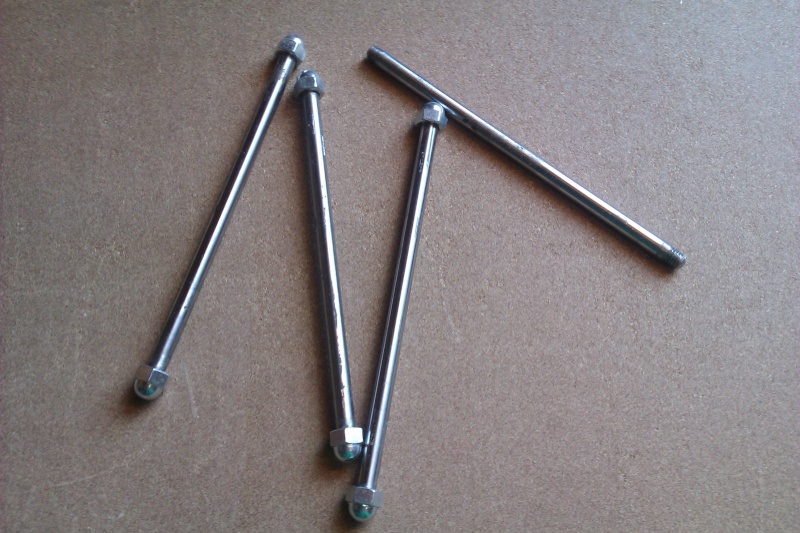

Petite parenthèse métallique, la fabrication des poignées:
Tronçonnage du rond de 8 à la meuleuse.Puis avec la viseuse et la ponceuse à bande je réduit le diamètre des bouts de mes barres:
Alala, pas très catholique tout ça !
Ça me permet de les fileter au bout. Le résultat n'est pas d'une qualité extrême mais ça me convient.
Voilà le résultat :

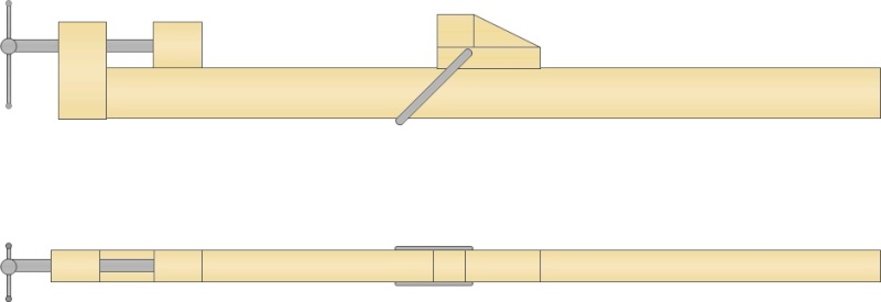

J'avais gardé un lien vers le site des travailleurs du bois américains : AW, qui décrivait exactement ce genre de dormants.
Voici la photo du principe général, si ça peut aider :
Bonne journée
Charles

C'est sur que si je fait comme le schéma, au premier serrage ça va faire emporte pièce ! Je reste sur cette idée mais je vais le faire en bois de fil ( et non en bois de bout comme le schéma) et il y aura plus de bois, pour éviter ce phénomène. Je glisserait aussi une rondelle entre la tige et le bois pour éviter une usure prématuré. J'avais pensée à une autre solution, mais celle que je vous ai présentée est de loin la plus simple à réaliser pour moi !

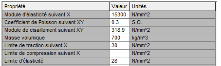

Ça y est, je vient de retrouver !
Dans l'arborescence à gauche, clique droit sur "Matériau" -> éditer le matériau -> dans l'arborescence de la nouvelle fenêtre : clique droit -> Nouvelle bibliothèque. Clique droit dessus -> Nouvelle catégorie. Clique droit dessus -> nouveau matériau !!
Je te donne les données nécessaire pour le hêtre(récoltés à droite à gauche)
Si tu n'y arrive pas c'est pas grave, mes dormants devrai quand même tenir !

Bonjour Bernard,
Merci pour les explications! J'avoue que je n'ai pas tout compris mais c'est pas grave te fatigue pas, les maths ça n'a jamais été mon truc!
Ok antoine, je ferais un essai dans SW avec tes valeurs.

Bonjour Bernard,

Découpe des tiges, puis je met un écrou et un contre écrou. Ensuite je fait un méplat à la meuleuse (comme Lionel me l'a préconisé . Par contre je n'aime pas cette odeur ! ), pour pouvoir percer correctement.
Voilà ce que ça donne :
Il manque une tige, elle a éclaté au perçage.... J'espère que les autres tiendront dans le temps ...
