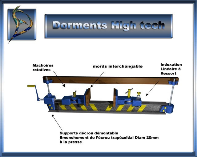

Je vous présente mon nouveau projet de dormants haut de gamme
Dormants High Tech Dorman10
je suis au stade de la conception (donc éventuellement je serrais heureux que vous proposiez des idées)
Le cahier des charges :
- Avoir des mords à mâchoires rotatives horizontalement et avec blocage
- Mords interchangable
- Démontable pour changer l'IPN (possibilité de passer de dormants court à long)
- Indexation linéaire du mord fixe par pas de 100 mm
Le forum va devenir un bureau d'études Laughing

Message  diomedea Mar 17 Fév 2009 - 11:06
Hé bé! au moins avec de pareils dormants, tu ne sera plus e......der en ce qui conserne la rigidité! Shocked par contre, pour les trimbaler ça va être une autre paire de manches! :suspect: Arrivé à ce stade, je pense qu'on peu envisager de les installer à poste fixe, mais en position verticale. (voir photo)
Dormants High Tech Pc110
En tous cas ton dessin est très bien fait (Solidworks?) tu maitrise bien le logiciel. Cool

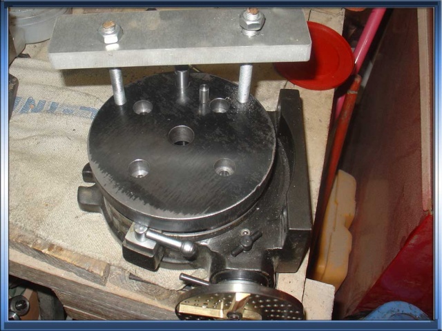

Un montage d'usinage pour faire les rayons au niveau des articulations de mords
Dormants High Tech Dsc08612
A suivre ... Wink

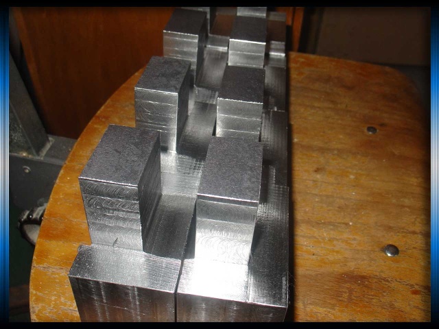

Après une laborieuse phase de fraisage, je vous donne quelques nouvelles de mes dormants
avec ma machine et une fraise de 16mm de diam c'est comme déplacer 2 mètres cube avec une petite cuillère Twisted Evil
Finition d'une des pièces qui coulisse sur l'IPN (Cote d'épaisseur a plus ou moins 2/100 ème )
Dormants High Tech Dsc08810
Image de toute les pièces coulissantes
Dormants High Tech Dsc08811
Aperçu global des pièces ensembles
Dormants High Tech Dsc08812

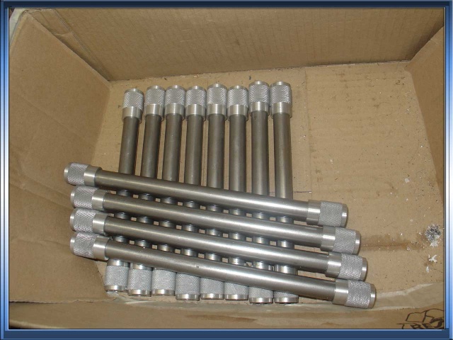

Message  Zarkann Lun 25 Mai 2009 - 6:54
(Enfin la fin de la semaine question boulot)
J'ai pas encore fini mes dormants mais bon je commence à en voir le bout
par contre je souhaiterait les peindre comme sur l'image 3D et je serrait intéresser pour des renseignement au niveau de la peinture sachant que j'ai un pistolet à basse pression
mon cahier des charges est simple :
_ Bonne résistance
_ le moins cher possible Laughing
_ à passer au pistolet
je me pose aussi les questions pour une peinture d'impression ??
et existe il des peintures avec l'aspect granuleux que l'on vois sur certaine machines ??
Si vous avez des suggestion je suis preneur Merci a tous

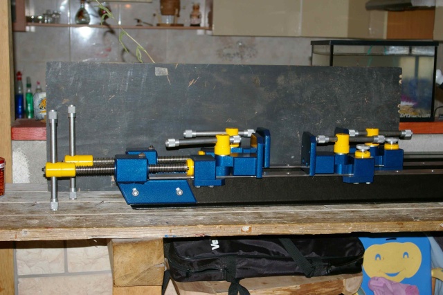

Message  Zarkann Ven 19 Juin 2009 - 16:46
Bonjour a tous
Voici quelques nouvelles de mes dormants
Dormants High Tech Presen12
Dormants High Tech Presen13
Après les finitions je passe à la peinture bounce
Cordialement .::Zarkann::.

Message  eddy Sam 20 Juin 2009 - 21:11
Nickels tes dormants Éric !
C'est du lourd ! à mon avis ça pliera pas ?!

Message  Zarkann Mer 22 Juil 2009 - 22:41
Bonsoir a tous
Oui tu as raison Dh42 ça sert principalement a faire les plans de travail ou plateaux de tables
mais les miens ont la particularité d'avoir les mâchoires orientable ce qui permet par exemple de s'en servir de double étaux pour le travail sur des branches ou serrer des pièces non parallèles
Cette version est pour mon voisin qui travail principalement les branches ( c'est un professionnel du bois)

Message  Zarkann Mer 22 Juil 2009 - 23:03
Bonsoir David
Et encore tu va voir la version que je suis en train de me faire
ils sont en phase de peinture et en suite je présenterais tous les détails
Avec le système de presse par le dessus comme j'ai fait sur l'images 3D

Message  dh42 Mer 22 Juil 2009 - 23:27
C'est la grande plaque marron (en bois ?) sur l'image 3D ?
C'est pour empêcher que le panneau gondole au serrage ?
Messages : 25535
Points : 38251
Dormants High Tech Empty Re: Dormants High Tech
Message  Zarkann Mer 22 Juil 2009 - 23:32
Oui mais j'ai pas encore fait la partie du dessus avec la planche
c'est surtout les système d'attache qui eux font partie intégrante des dormants

Message  Zarkann Dim 16 Aoû 2009 - 12:41
Bonjour a tous
Bon je vous montre mes dormant en en version fini avec les option permettant de recevoir le système de presse par dessus
A noter la partie qui se trouve au dessus de l'écrou de vis trapézoïdale, elle contient un filetage en M18
Dormants High Tech Imgp9510
M18 également dans la partie cylindrique qui se trouve en bout de dormant
Dormants High Tech Imgp9511
