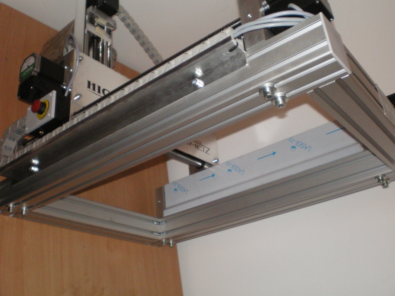

Re: installer une table sur la High-Z S-400
Merci pour ta réponse david, voici une photo du dessous de ma CN, on voit 8 vis sur lesquelles je pensais pouvoir visser un plaque de cp mais en fait elles fixent les "blocs moteur" (je sais pas si ça s'appelle comme ça) donc j'ai pas trop envier de les dévisser.
qu'en penses tu? Concernant le précédant message, je trouve ça un peu limite de poser la table sur des vis, même en calant de chaques côtés non? Rien n’empêche la table de remonter?
Ne dévisse pas les blocs, se sont les palliers de guidage des vis et des glissières, tu risque de dérégler quelque chose.
Alors l'idée que j'aurais, ça serait de te faire une table pour poser la machine avec un plan de travail, des trous percés dessus pour laisser passer les vis afin que la machine repose à plat.
Pour le martyr, je fixerais une première plaque en CP de 15 directement sur le plan de travail, découpé à la taille interne du cadre il permettrait en plus d’immobiliser la machine.
Un 2ieme martyre qui contiendra les inserts fileté (ou plutôt le vrai, car le premier n'est en fait qu'un support) peut alors être fixé dessus, et remplacé lorsqu'il est usé, ou simplement lorsque tu a besoin d'un autre montage d'usinage.
Il faut que tout soit fixé, les trucs posés ça finis par vibrer, je trouve leur montage bizarre.
voici le mien en 3D
Les plats en acier me permettent de fixer le martyr sur la table, mais dans ton cas tu le fixerais sur cette plaque de 15mm (l'ep de la table alu).
Il n'a pas besoin de faire toute la largeur, car la fraise ne peut pas aller à fond à droite et à gauche. Sur le mien il y a 40mm de marge de chaque coté (parce que je n'avais pas de plaque plus large en stock).
Pour un martyre avec insert (écrous à frapper, à griffe), n'utilise ni agglo ni MDF, ça ne tiens pas longtemps au serrage ; le CP vas bien.
Si c'est un martyr "consommable", fait pour une opération spécifique, alors le MDF fait l'affaire.
Dans tous les cas, le martyre doit être surfacé s'il a été démonté afin d'obtenir une bonne planéité.
Dans le cas de l'usinage de métal, ne pas fixer la pièce sur du bois, il faut une table métallique, ou un bon gros étau, sinon bonjours les vibrations et les casses de fraises.
