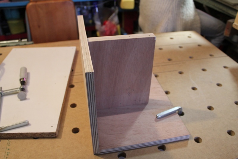

Message  bricoleux Mar 13 Aoû 2013 - 14:03
j'ai toujours un probème lorsque j'utilise la domino pour réaliser des caissons, surtout s'ils sont un peu volumineux..
disons que les panneaux sont coupés, et les emplacements des dominos tracés.
je n'ai pas de table suffisamment grande, je prends donc des tréteaux et des poutres entre eux.
pas de problème pour faire les mortaises dans les chants, le panneau est posé à plat sur une surface horizontale quelconque (enfin, il fait quand même que le panneau soit bloqué et sur élevé, vu l'épaisseur nécessaire en dessous de l'axe de fraisage).
ou je me demande toujours comment faire, c'est pour fraiser au bord du panneau, perpendiculairement à sa grande face.
si on laisse le panneau comme son copain, à plat,
- la domino sera tenue verticalement et à l'envers, l'ergonomie n'est guère au rendez vous, on a envie de monter sur la table
- l'appui sur le chant n'est pas idéal non plus, difficile de presser en même de temps de haut en bas et horizontalement
- le panneau doit déborder de la table support, il faut donc qu'il y soit fixé (difficile avec des tréteaux qui se soulèvent)
certains d'entre vous ont ils développé une technique ergonomique et fonctionnelle ?
mettre le panneau verticalement (oui, mais il faut le tenir)
ou autre chose ?
merci de vos avis.
Bernard

Message  boiseux33 Mar 13 Aoû 2013 - 15:35
Pour améliorer la stabilité de la machine, commencer par monter la table rapportée sous la base de la machine (livrée avec la machine normalement)
Ceci fait, les grands panneaux tiennent théoriquement tout seul à plat sur les tréteaux de par leur poids, il suffit de ne les faire dépasser que de peu des tréteaux.
Pour les panneaux plus petits, si tu dispose d'un établi il peut être judicieux et plus confortable de perdre quelques secondes à immobiliser le panneau dans la presse frontale.

Message  ericvda4 Mar 13 Aoû 2013 - 22:46
hi
Alors bien sur si tu dois monter à 2m de hauteur, c'est moins evident et comme dit juste dans le post d'avant, le plus simple est certainement soit
de coucher le panneau sur le cote.
Ou encore de poser le panneau sur table ou tréteau.
Mais tu as d'autres solutions,
alors je montre sur la photo avec la table MFT/3
[demande d'avis] Passer de la mortaiseuse à la domino festool - Page 4 B-avec10
ensuite pareil avec une table imitation MFT/3
[demande d'avis] Passer de la mortaiseuse à la domino festool - Page 4 Dtable10
avec domino
[demande d'avis] Passer de la mortaiseuse à la domino festool - Page 4 Davect10
ou encore avec toujours en petite taille mais repliquable en plus grand un systeme comme pour tenir les libres.
[demande d'avis] Passer de la mortaiseuse à la domino festool - Page 4 A-base10
avec la domino
[demande d'avis] Passer de la mortaiseuse à la domino festool - Page 4 A2-bas10
ou encore contre un chevron...
[demande d'avis] Passer de la mortaiseuse à la domino festool - Page 4 Cchevr10
avec la domino
[demande d'avis] Passer de la mortaiseuse à la domino festool - Page 4 Ccontr10
ce sont quelques directions, mais ensuite il y a juste à regarder chez soi, et trouver un endroit sur lequel tu puisses t'appuyer ou endroit ou tu puisses fixer des serre joints...
A +

Message  bricoleux Mer 14 Aoû 2013 - 2:05
bonsoir à tous,
merciEric, je vois qu'en fait tu te débrouilles pour fraiser horizontal, c'est donc le panneau que tu places en horizontal.
faut donc faire preuve d'imagination.
@jcl, oui, mettre le panneau par terre et monter dessus, mais faut encore la place pour le guide de la domino, (qui dépasse par en dessous), donc sur élever le panneau !

Message  ericvda4 Mer 14 Aoû 2013 - 10:38
Ici c'est en utilisation dans l'autre sens.
[demande d'avis] Passer de la mortaiseuse à la domino festool - Page 4 Coucha11
Mais en imaginant que le panneau soit en bout de table car tu désires fraiser sur le coté et non sur le chant, et à ce moment le domino peut etre stable aussi.
(j'y pense je ferais quelques photos cette apres midi pour illuster l'histoire.
Les trucs,... en fait chaque fois que je peux je cherche d'autres alternatives que les choses traditionnelles.
Souvent cela debouche sur des impasses mais cela aussi m'amene en travaillant autrement ou en détournant un outil de son utilisation premiere à aller plus loin.
J'ai chercher et me creuser la tete et trouver des directions différentes.

Message  ericvda4 Mer 14 Aoû 2013 - 21:50
Donc meme morceau de bois.
l'exemple est sur un petit morceau mais bien sur completement replicable sur des panneaux de grande taille.
domino dans 1 sens
[demande d'avis] Passer de la mortaiseuse à la domino festool - Page 4 Domino11
domino dans l'autre sens selon les besoin de placer ses trous.
[demande d'avis] Passer de la mortaiseuse à la domino festool - Page 4 Domino12
le morceau de bois n'a pas bougé et ainsi avec des serre joint + trou quand etabli avec trou, ou serre joint pris dans le panneau et dans une partie de l'établie ou des servantes et ainsi on peut positionner le tout.
Pour faire la meme chose + vite, il suffit au lieux d'avoir des serre joints de positionner des butées contre lesquelles vont se positionner les panneaux et le tour est joué !

[demande d'avis] Passer de la mortaiseuse à la domino festool - Page 4 Empty Re: [demande d'avis] Passer de la mortaiseuse à la domino festool
Message  bricoleux Mer 14 Aoû 2013 - 23:23
bonsoir Eric,
merci pour ton aide et tes photos,
mais je trouve que la position telle que ta dernière photo montre n'est vraimennt pas confortable, la machine est à l'envers, le bouton marche/arret quasi inacccessible, et le poids handicapant.
mais j'ai la XL 700 ...
