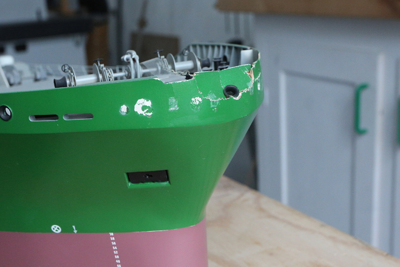

Voici mon nouveau chantier...
C'est une maquette que j'avais construite il y a une dizaine d'années, et voici l'état dans laquelle je l'ai récupérée!
Les dégâts sont très importants:
Les pavois et les cargos rails ont beaucoup soufferts:
Le plus délicats, les travaux de "tôleries". Il est fort probable que je soit obligé de refaire une peinture complète...
La passerelle n'a pas trop souffert. En avant plan, les guides câbles du treuil pricipal.
Des km de rambardes à refaire!
Voila, yapluka!

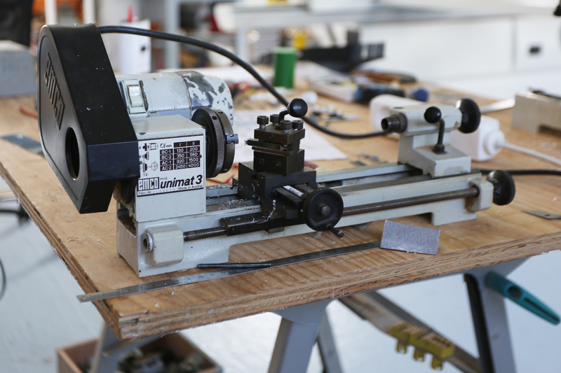

Le petit EMCO Unimat3...

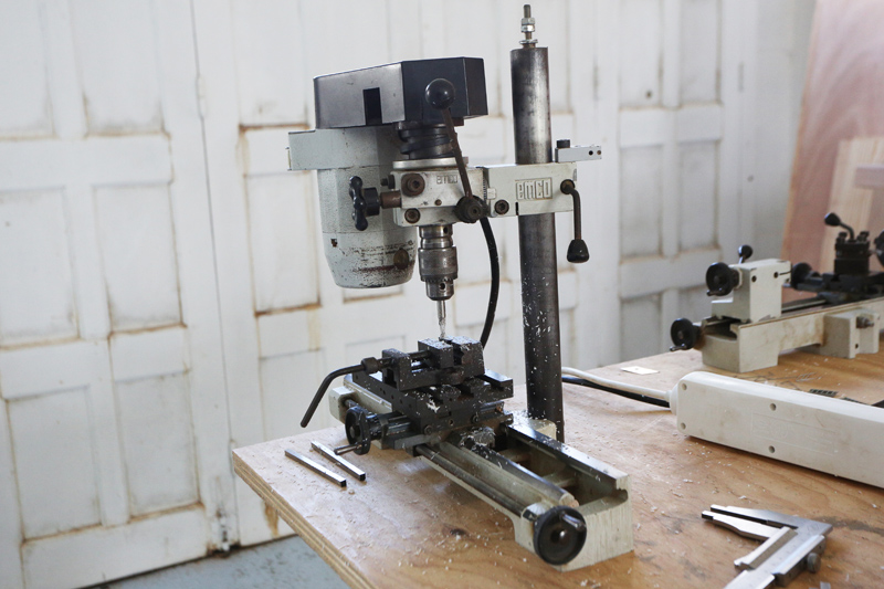

... et la fraiseuse FB1 de la même marque:

Sur la coque il y a pas mal de boulot de "carrosserie".
Le nez écrasé à été redressé, recollé et mastiqué. Avant de passer en peinture, il à reçue une couche d’apprêt.
Parfois c'est un morceau entier qu'il manque, comme ce bloc bittard qu'il a fallut recréer:
Les réparations devront être invisibles. Après le collage j'applique un mastic polyester (Sintofer), puis après ponçage, un mastic de finition.

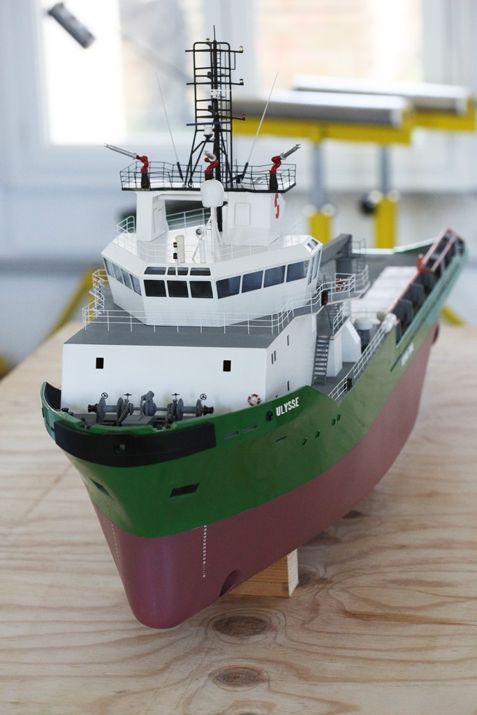

Voila, fin des travaux!
A suivre une première série d'images faites dans l'atelier. J'en ferais une deuxième dans un "studio" improvisé avant de l'expédier.
Un peu plus de 200h de travail (1200 pour sa fabrication).

Impressionnant travail, Jean-Paul.
Quand on compare avec les premières photos, on mesure l'ampleur de ton travail de restauration.
