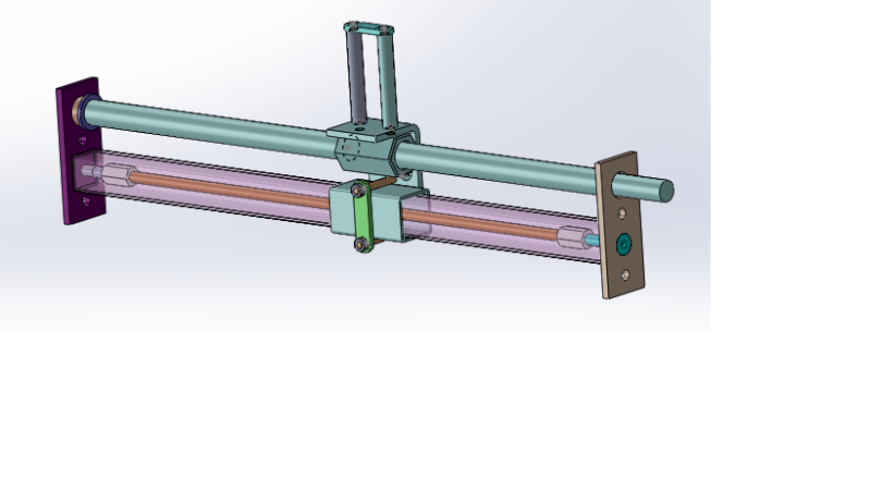

Re: Modification Kity 419
Le cahier des charges était :
- Faire simple, démontage facilement, sans soudure pour éviter les déformations avec principalement les chutes de profilés métallique que j'avais en stock...
Le montage de l'ensemble dans la modélisation donne le résultat suivant.
Explications:
Le doigt d'entrainement (en vert) de l'ensemble moteur/lame est monté sur une équerre (en rouge) pour le dégager au mieux lors de la rotation. La réalisation donne cela (désolé pour la qualité de l'image mais la photo était trop sombre), les autres trous sont les essais préliminaires infructueux car la rotation de l'ensemble était limité.
L'ensemble vis sans fin, coulisse et palier anti rotation une fois réalisé donne cela.
Explications:

Montage du système dans la carcasse et perçage des différents trous. Cela donne cela une fois installé en provisoire.
Les essais réalisés montrent que le réglage de l'inclinaison est très facile, par contre il faut environ 80 tours de manivelle pour passer de 90° à 45°...soit environ 0.5° par tour donc le 1/10ième de ° se fait sans difficulté.

Beau travail, remarquablement mené! Bravo!
Quel est la capacité de la scie à 45°?

Bonsoir Diomedea,
La capacité à 45° est resté celui d'une 416 soit ~40mm. Il est nécessaire de réduire la capacité de la scie en inclinant la lame car l'ensemble moteur/support de lame vient soulever la plaque de visite...
Pour ce qui est du "beau travail", je n'aurais pas la prétention de rivaliser avec les réalisation de certains du site (dont tu fais partie..), je dirais que c'est un honnête bricolage pour résoudre un problème...mis pas plus!
Olivier
