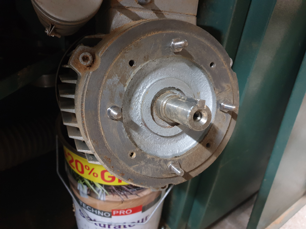

Bonsoir à tous, J'ai été averti que ma poulie à trois étages pour la toupie est en route.
J'ai donc commencé le démontage.
1/° Démonter le tuyau d'aspiration
2/° Démonter la porte pour être à l'aise Écrou de 10 et pour la fixation haute clé alen de 5. Il y a une entretoise qu'il ne faut pas perdre
3/° Dévisser la poulie (clé de 10) elle vient toute seule sans forcer. La mettre de côté en souvenir.
4/° Dévisser le moteur (cle de 10). le câble est assez long pour le poser provisoirement sur le côté.
5/° On peut voir la platine de support moteur. J'utilise une feuille de carton dur pour faire une empreinte et je relève les cotes au pied à coulisse pour compléter le dessin.

Je dois maintenant fabriquer la pièce qui sera fixée au moteur et au levier à fabriquer également. Le plus difficile sera de faire le coulisseau avec son empreinte rectangulaire.
