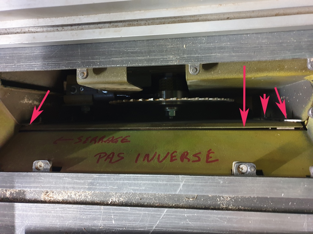

Bonjour.
J ai eu ce problème là aussi. Facile à résoudre depuis le dessus de la table, tu dois avoir 4 vis allen que l on peut régler. Je peux te faire une photo demain si tu veux.
Je joindrai aussi une photo du système d' aspiration, pas terrible d' ailleurs !
Bonne soirée. Jef

Re: vue éclatée SCIE KITY 609
Voici la photo avec les vis allen à devisser légèrement pour régler la scie. Ne pas les devisser complètement pour ne pas faire tomber la scie !
On voit la boite d' aspiration. Bon courage et n hésite pas si tu as besoin d' autres photos.
Cordialement. Jef

aspiration scie kity 609A
Merci pour votre aide,
J'ai réglé la lame de scie, reste un demi mm d'écart. Je vais régler ça aujourd'hui.
Pour l'aspiration de la scie, en fait, il n'y a rien pour recevoir la sciure, pas de carter, ou gamelle en tôle.
Je vois qu'il y a une tôle sur les côtés avec 3 agrafes pour visser des vis, (voir photo), donc à l'origine il y avait sûrement un système pour réceptionner la sciure.
Je viens voir sur le plan (voir photo) il y a bien une tôle manquante. Peut être en refaire une en plexis. Avec une amélioration comme sur le post que Joakim m'a mis dans le dernier message.
Pour le ronronnement c'est bien au niveau des deux poulies de renvoie (conique). Pour l'instant je vais laisser comme ça. Je verrai ça cet hiver
Je vous demanderais peut être encore quelques conseils au niveau des accessoires, j'ai l'impression qu'il manque des pièces. Je vais faire le point cet après midi.

Bonjour, je te confirme qu'il manque bien la plaque carter gauche de la scie. C'est cette plaque que tu devrais voir en démontant le coté gauche sous le rail. Elle fait environ 2/3mm d'épaisseur et je pense qu'elle participe à la rigidité de l'ensemble moteur- palier scie. c'est peut être aussi pourquoi tu rencontres des difficultés à régler le parallélisme de la lame avec l'axe longitudinal de la table.
La faire en plexi me parait un peu flexible d'autant plus comme tu peux le voir sur l'éclaté il y a un pli sur l'extrémité basse qui reprend la tôle de droite. Il faut aussis que tu penses à faire le tube de sortie des copeaux pour raccorder le tuyau diamètre 100 ( le faire suffisamment long). je te mets la photo de la plaque avec les points de fixation par vis "Parker"
A bientôt

aspiration KITY 609A
salut,
T'a raison, il faut que ce soit en tôle.
C'est pas gagné pour faire un tel pli
J'ai essayé de régler la lame ce matin mais je n'ai pas réussi à rattraper les 0,5 mm pour que la lame soit parallèle.
Bon, demain je pars en vacances, donc je verrai ça au retour. A tête reposée!
Je te tiendrai au courant de tout ça.
A bientôt
Lannig

couteau diviseur scie circulaire kity 609
Merci Joakim et Jef39 pour votre aide.
L'automne arrive donc retour au chaud dans l'atelier.
P info:
J'ai mis une lame neuve et je m'aperçois que mes coupes sont assez précises. En forçant un peu sur les 2 pivots j'ai réussi à régler la lame de façon parallèle aux guides.
Concernant la gamelle de récupération de la sciure j'ai trouvé quelqu'un qui se charge de me plier de la tôle et souder la sortie pour le tuyau. Faut attendre un peu, en attendant j'ai combiné un réceptacle sauvage avec du carton, pas top mais ça limite la poussière.
Par contre je n'ai pas de couteau diviseur non plus. Je vais en découper un dans de la tôle. Pour cela il faudrait que quelqu'un puisse m'envoyer le croquis à l'échelle 1. Il suffirait de placer le couteau sur une feuille A4 blanche et détourer de couteau avec un crayon. Ensuite il faudrait m'envoyer cette photo avec les dimensions Hauteur largeur d'un A4 par mail. Eventuellement quelques mesures inscrites pour m'aider.
Merci d'avance.
