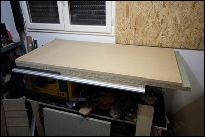

j'avais simulé ce projet dans ce topic
ayant un peu attaqué le concret, j'ouvre donc un topic concernant la réalisation.

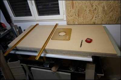

pour rappel, l'objectif est de remplacer la table de ma kity 419 par une table en MDF plus grande, disposant d'un insert pour une defonceuse sous table et également l'utilisation de T-track pour les guide d'onglet incra (entre autres)
ensuite viendra un guide parallele facon biesemeyer fait maison.
la defonceuse qui ira sous la table est une bosch gmf 1400 ce, la discussion de l'achat est sur ce topic
la table sera composé de 2 couches. aglo 28 + mdf 22
![Table custom (avec insert defonceuse) en remplacement de celle de ma kity 419 1-0014715-1](https://2img.net/h/metosexpo.free.fr/diy/wood/kity419_customtable/1-0014715-1.jpg)
![Table custom (avec insert defonceuse) en remplacement de celle de ma kity 419 1-0014717-1](https://2img.net/h/metosexpo.free.fr/diy/wood/kity419_customtable/1-0014717-1.jpg)

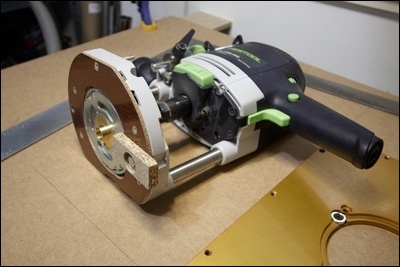

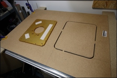

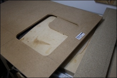

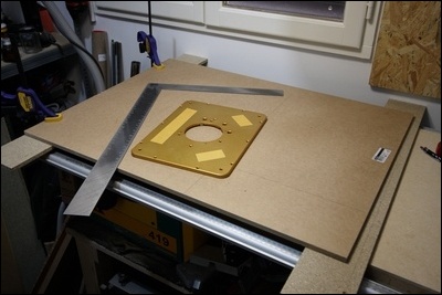

position des tracks et du plateau de defonceuse
![Table custom (avec insert defonceuse) en remplacement de celle de ma kity 419 1-0014718-1](https://2img.net/h/metosexpo.free.fr/diy/wood/kity419_customtable/1-0014718-1.jpg)

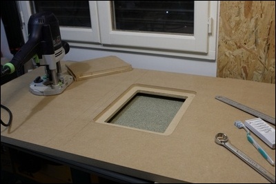

decoupe du gabari pour l'insert du plateau
dans du MDF 10mm
j'utilise une bague de 16mm et une fraise de 6mm
pour maintenir le plateau durant le "detourage" je l'ai collé au double face, ca tiens suffisament.
pour cette opération il faut pas hesiter a prendre son temps car au moindre ecart il faudra recommencer le tout.

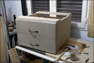

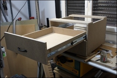

j'ai également fait un caisson avec 2 tiroirs a ouverture total pour aller sous la table qui reposera dessus.

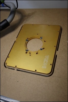

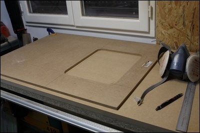

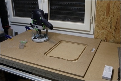

decoupe du logement pour le plateau de defonceuse, dans la planche de MDF 22
j'utilise les train de position du plateau sur le gabari pour l'aligner correctement sur la table finale
cette fois il faut une bague de 30mm et une fraise de 8 pour retomber dans le tracé original.
il y a d'ailleur une discussion a propos de ce procédé sur ce topic
![Table custom (avec insert defonceuse) en remplacement de celle de ma kity 419 1-0014777-1](https://2img.net/h/metosexpo.free.fr/diy/wood/kity419_customtable/1-0014777-1.jpg)
![Table custom (avec insert defonceuse) en remplacement de celle de ma kity 419 1-0014783-1](https://2img.net/h/metosexpo.free.fr/diy/wood/kity419_customtable/1-0014783-1.jpg)
![Table custom (avec insert defonceuse) en remplacement de celle de ma kity 419 1-0014786-1](https://2img.net/h/metosexpo.free.fr/diy/wood/kity419_customtable/1-0014786-1.jpg)
![Table custom (avec insert defonceuse) en remplacement de celle de ma kity 419 1-0014790-1](https://2img.net/h/metosexpo.free.fr/diy/wood/kity419_customtable/1-0014790-1.jpg)

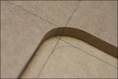

et voila, j'ai fraisé un peu plus profond que l'epaisseur du plateau, avec les vis de reglage du plateau incra, c est impec.
![Table custom (avec insert defonceuse) en remplacement de celle de ma kity 419 1-0014714-1](https://2img.net/h/metosexpo.free.fr/diy/wood/kity419_customtable/1-0014714-1.jpg)
![Table custom (avec insert defonceuse) en remplacement de celle de ma kity 419 1-0014716-1](https://2img.net/h/metosexpo.free.fr/diy/wood/kity419_customtable/1-0014716-1.jpg)
dans du MDF 10mm

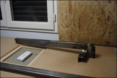

je bosse pas mal en ce moment mais j'ai quand meme un peu avancé dans ce projet
voila quelque photos de l'avancement

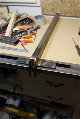

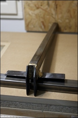

j'ai donc fais faire le guide a l'occasion d'une visite familliale
![Table custom (avec insert defonceuse) en remplacement de celle de ma kity 419 1-0014828-1](https://2img.net/h/metosexpo.free.fr/diy/wood/kity419_customtable/1-0014828-1.jpg)
percage et pose des patin de reglage

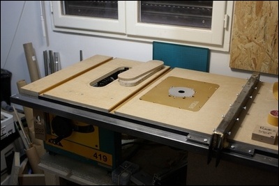

![Table custom (avec insert defonceuse) en remplacement de celle de ma kity 419 1-0014904-1](https://2img.net/h/metosexpo.free.fr/diy/wood/kity419_customtable/1-0014904-1.jpg)
et voila ou ca en est a peut pres
![Table custom (avec insert defonceuse) en remplacement de celle de ma kity 419 1-0015065-1](https://2img.net/h/metosexpo.free.fr/diy/wood/kity419_customtable/1-0015065-1.jpg)
je suis quasi au bout, la table est terminée a peut de choses pres
j'ai toute les etape ou preque en photo mais pas le temps pour l'instant de trier etc
il me reste des joue/martyr du guide a faire et de faire une came pour le blocage sur le rail.
d'ailleur si un tourneur pouvais me faire un rond de ø40 et epaisseur 18, ca me rendrait bien service
voila voila
![Table custom (avec insert defonceuse) en remplacement de celle de ma kity 419 1-0014826-1](https://2img.net/h/metosexpo.free.fr/diy/wood/kity419_customtable/1-0014826-1.jpg)
![Table custom (avec insert defonceuse) en remplacement de celle de ma kity 419 1-0014827-1](https://2img.net/h/metosexpo.free.fr/diy/wood/kity419_customtable/1-0014827-1.jpg)
![Table custom (avec insert defonceuse) en remplacement de celle de ma kity 419 1-0014880-1](https://2img.net/h/metosexpo.free.fr/diy/wood/kity419_customtable/1-0014880-1.jpg)

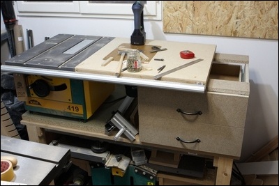

Re: Table custom (avec insert defonceuse) en remplacement de celle de ma kity 419
Un gros merci a diomedea qui m'a fait ma came,
j'ai percé le trou pour le manche et j'ai installé ca tout de suite pour voir ce que ca donnait
le résultat est impecable
Impeccable! J'étais septique quant au perçage du trous excentré à seulement 1mm du centre (d'où la deuxième came au cas ou!) ...

C'est du travail propre, l'incrustation de cette belle platine Incra rend le plateau esthétique .
Sympa aussi le système de blocage du guide.
Tu as peut-être prévu d'y joindre un réglet adhésif ?
Bonne continuation pour ce reportage fort sympathique!
A++
Eddy
:winking:
la touche doré des elements incra donne effectivement un coté sympa.
pour la regle, ce n est pas prévu.
j'ai l'habitude de toujours mesurer directement entre la lame et le guide.
j'ai un peu de mal a faire confiance a une mesure deportée comme un regle sur le rail du guide
je me demande toujours sui ca mesure encore juste apres quelques utilisations
comme j'en parlais sur un autre forum
j'en profite pour faire une petite mise a jour ici![Very Happy](https://2img.net/i/fa/i/smiles/icon_biggrin.png)
voila ce que ca donne actuellement
![Table custom (avec insert defonceuse) en remplacement de celle de ma kity 419 2493?resize=398x&border=1x1&bordercolor=black](http://www.unykes.com/file/6/2493?resize=398x&border=1x1&bordercolor=black)
c est un mini biesemeyer fence et je me remercie de l'avoir fais a chaque fois que j'ai une coupe a faire a la scie ou a la defonceuse
apres j'adapte des martyr et autre trucs avec des pinces si besoin.
plus des sleds qui vont dans les rails incra et c est top
je regrette de pas avoir de place en sortie de table
mais la j'ai vraiment pas le choix... :-?

Salut Metos, c'est une super réalisation que tu as fait, ton guide ne bouge pas quand tu arrive au bout ?, en tous cas il a l'air costaud, bravo.
- Messages : 1614
Points : 4225
je n'ai encore jamais eu a utiliser le guide en bout de rail
donc je ne sais pas
mais si les deux cotés du "T" reposent bien sur le rail, il n'y a pas de pb![Smile](https://2img.net/i/fa/i/smiles/icon_smile.gif)
donc je ne sais pas
Bonsoir Metos,
Ton post est très intéressant ! Je n'avais pas eu l'occasion de le lire jusqu'à présent. Très belle réalisation !
Ne perds-tu pas de la hauteur de coupe sur ta scie circulaire !
je me suis justement bien pris la tete pour ne pas perdre en hauteur de coupe
j'ai quasi la meme qu'avec la table d'origine
