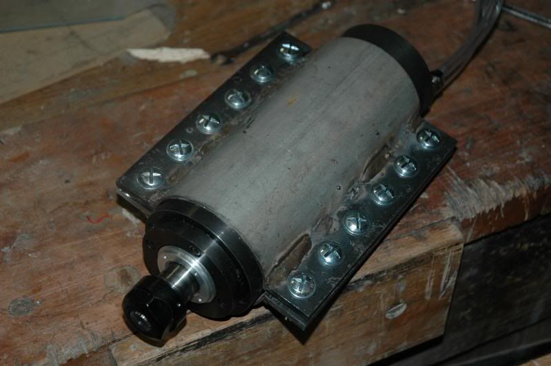

realisation du support de broche:

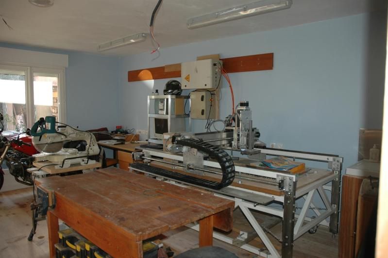

a sa place dans l'atelier:

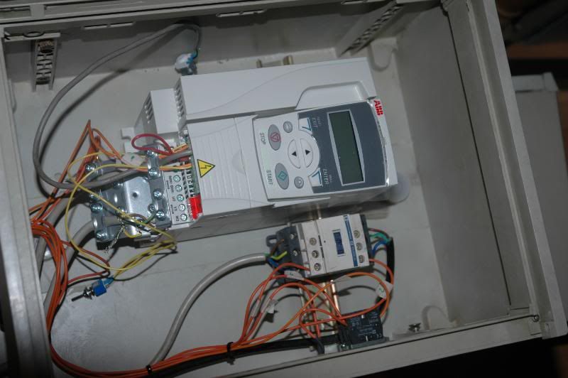

sur cette photo, on apercois les armoires de control/alime. en haut, c'est l'alimentation, en dessous, le control de la broche, et par terre (on ne le vois pas), le boitier bob et drivers. le PC est dans le rack a cote.
