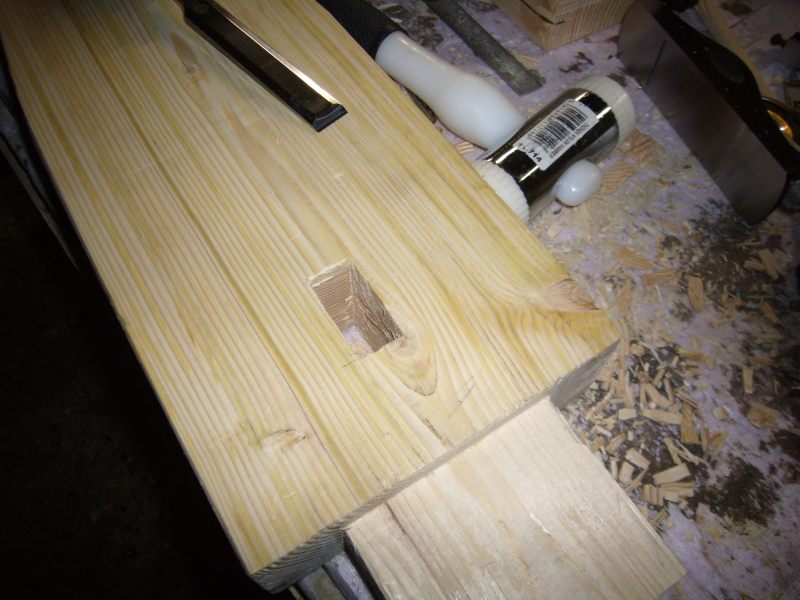

Bonjour un tous,
Je voudrais présenter la création de deux treteaux dans un style japonais.
Ils sont pris d'un plan présenté dans cet article par Jay Van Arsdale dans le American Woodworker.
https://books.google.fr/books?id=cvsDAAAAMBAJ&pg=PA48&lpg=PA48&dq=Japanese+Sawhorse+jay+van&source=bl&ots=aDlPMnMZii&sig=I543Dx6ptq6QRQuXyWHc76aLZyM&hl=en&sa=X&ei=TQAoT9b4PMG_gAegvvXxBA&redir_esc=y#v=onepage&q=Japanese%20Sawhorse%20jay%20van&f=false
Il a d'abord vu les bancs dans un blog bu la Broken River Joinery, la Japanese Sawhorse Redux.
Https: // brokenriverjoinery.wordpress.com/2014/0 5/10/japanese-sawhorse-redux/
Contrairement à la plupart des treteaux occidentaux qui sont basés sur une base triangulaire, les treteaux japonais sont plus une conception de tréteaux utilisant la construction de tenon et la mortaise.
La force vient du joint et de l'aspect massif du bois. J'ai été attiré à ce conception surtout à cause de l'élégance et de la beauté de la structure finie. Mon treteaux complété est plus brutal dans cela je n'ai pas coupé les pieds à une bougie fine et le morceau mutuel et les pieds sont plus grands. Mon but était d'avoir treteaux capable de supporter une très lourde charge, donc plus de poids était important.
Donc la saga commence.

les materieux
Le treteaux est fait de sapin avec une attelle mutuelle, des cales et chevielle de chene.
Car ceux d'entre vous avec des machines de travail du bois, c'est un projet d'après-midi. Mon intention était d'améliorer mes compétences d'outil manuel pour mortice et tenon, donc la plupart de travail a été accompli avec des outils manuels.
Le morceau supérieur et les pieds sont 10cm la place sapin. Les jambes sont coupées d'un bastaing 6 x 17 cm. L'attelle est 2 x 4 cm chene.
Stanley no. 8, un LN 62 et un LN bloque rabout où a utilisé à vrai la surface et la place. Un scie japonese a été utilisé pour couper les angles et les tenons.
Au temps divers j'ai essayé d'utiliser des outils électriques pour précipiter le travail, mais les résultats n'étaient pas meilleurs que les outils manuels. Le scie sauteuse, une grande qualité Bosch ne couperait pas de ligne carrée par les jambes. Le defonceuse coupe le matériel sous les pieds rapidement, mais était difficile de contrôler. En général j'ai constaté qu'après avoir surmonté l'utilisation des outils manuels, les résultats était plus prévisible et précis. Comme tout dans cette passion, c'est en forgeant qu'on devient forgeron.
Les jambes font couper un tenon sur le sommet et le fond. J'ai coupé les tenons avec un scie japonais. D'abord la coupe était très difficile de contrôler. Sur la jambe finale, mes coupes étaient dans 1 mm de la ligne. Les tenons étaient trop profonds pour couper avec un scie tenon. Les joues ont été coupées avec le scie tenon. Je pense que couper avec une scie circulaire aurait été plus rapide et plus précis. Vincent91 montre une méthode très efficace de couper des tenons dans le grand stock, mais je l'ai trouvé trop tard.
J'ai utilisé des méthodes diverses, le ciseaux un rabot de bloc, niveler et couper les tenons, avec le résultat très satisfaisant.
Être continué.
Être continué.

re: demontable
ricoud a écrit:c'est vrai qu'ils sont trés élégants ces treteaux!
Sont-t-ils démontable? (comme on voit les coins...)
Les jambes sont connectées au sommet et aux pieds avec cheville. Il est facile de forer ou pousser le cheville à débrancher les pièces. La pièce mutuel est tenu avec des cales, qui sont facilement débranchées.

Quelques photos de la création et de l'assemblée finale avec mon assistant.

Au vue des couleur sur les premiere photo, on n'aura pas dit du pin!
Soit une trés belle finition --> tu as utiliser quoi comme finition?
Soit c'est un jeu de couleur de la photo qui change un peu les couleur?

re: colour
La couleur est très légère. Je pense que ce morceau a été au dépôt de bois longtemps.
La finition est naturelle. Je finirai avec quelque chose de protéger le grain de fin. Je cherche toujours le meilleur produit pour couvrir les surfaces.
La partie finale du projet devra situer des tableaux sacrificiels, 10x2 le pin, sur les sommets tenus avec des cheville. La qualité de bois n'est pas haut localement, donc j'attends pour trouver quelque chose mieux.
