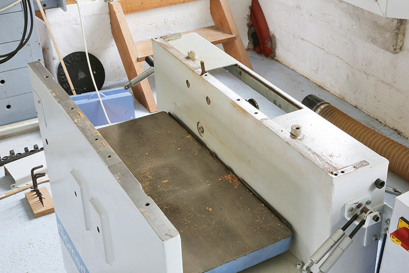

Oui, une de chaque coté du portique, ça évite qu'il ne puisse se mettre en travers.
Ça a aussi l'avantage qu'il n'y a rien sous la table ; ce qui peux permettre des utilisations différentes de la machine.
J'avais pas fais gaffe qu'il y avait une courroie sur les PF...
Ils utilisent deux vis?

Oui, c'est pas mal raide avec les barres rondes + douille laiton, de plus vu la conception il n'y a pas le choix ; on ne peut pas tirer par le milieu car le portique ne passe pas sous la machine, et bien sur il est hors de question de ne tirer que d'un coté même avec un guidage très rigide ; et en plus le portique, c'est juste 2 plaques d'alu verticales reliées par les 2 guides du X ; l'arrière du portique n'est qu'une tôle de protection qui ne participe pas à la rigidité.

bonjour jean paul
une question le réglage des tables de degau est assez dur je pense qu ils sont gomme
as tu déjà démonté le système de bielle
merci d avance
merci d avance

Bonjour Michel,
Le fait de déposer les tables n'implique pas qu'elles doivent impérativement être réglées après remontage!
Là par exemple, j'ai tout remonter sans aucun réglage.
Sinon, oui, j'ai déjà eu à les régler et ça ce fait très facilement...
Bonne journée,
Bonne journée,

merci jp le jour que je m y mets il faut que je démonte les axes complétement ainsi que les brides
qui sert au réglage pour l instant c est bon mais j aime bien me renseigner avant
