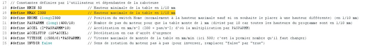

Pas forcément, ça peut aussi venir du code! J'ai fait une erreur à la ligne 130. J'ai tenu compte d'une version précédente du langage Arduino et en fait la syntaxe du code a changé depuis. Il faut donc que tu remplaces (et téléverses) le "paragraphe" suivant :
(l. 130 à 134)
Par cette partie :
Il est fort probable que ça fonctionne mieux même sans blinder le câble. En fait le problème est que sur les entrées, on doit toujours avoir une résistance (appelée pull-up) qui relie le 5V à l'entrée pour éviter que l'entrée qui ne consomme aucun courant (donc se comporte comme une antenne -> facilement perturbable) soit à un potentiel qu'on appelle "flottant". Donc que la tension varie entre 0 et 5V en fonction du bruit. Ainsi au repos, l'entrée est à 5V à cause de la résistance et lorsque tu appuies sur le bouton, l'entrée est à 0V.
voir article wikipédia qui est plus clair que mes explications...
Demain je mets à jour avec l'arrêt de fin de course.
Bonne soirée.
EDIT: J'ai pas précisé mais la résistance est interne au microcontrôleur et on peut l'activer dans le programme!
Magnifique, la précision à l'air là en tout cas!
diomedea a écrit:Mais je sais d’où ça vient... A tout les coup c'est parce que le câble du contact de référence n'est pas blindé, le système se comporte comme s’il était fermé.
(l. 130 à 134)
- Code:
// Initialisation du contact Home
pinMode(HomePin, INPUT); // Patte du contact Home est initialisée en entrée
digitalWrite(HomePin, HIGH); // Résistance de Pull-Up -> 0 lorsque le contact est fermée
attachInterrupt(HomePinInt, stopMoteur, FALLING); // Interruption déclenchée par un appuie (passage de 1 à 0 -> falling) sur le contact home
// Lorsque cet événement se produit, le programme saute à la fonction "stopMoteur"
Par cette partie :
- Code:
pinMode(HomePin, INPUT_PULLUP); // Patte du contact Home est initialisée en entrée, résistance de Pull-Up -> 0 lorsque le contact est fermée
Bonne soirée.

Bonjour Wyldix,
Fallait le savoir!
Comme je n'ai pas besoin de la R/D aujourd’hui, je vais attendre ta dernière mise à jour pour faire la manip' d'un coup...
Il serait bien également de mettre une passe mini à 5mm, La table ayant une butée mécanique à ±3mm.
Si j'ai bien compris, il faut que je remplace à la ligne 17 le 30 par un 50?
Ça marche si bien, que je pense déjà à quelques améliorations! Comme par exemple supprimer le renvoi d'angle pour attaquer directement la vis...
A suivre...
Bon dimanche,
Fallait le savoir!
- Code:
#define HMIN 30 // Hauteur minimale de la table en 1/10 mm
- Code:
#define HMIN 50 // Hauteur minimale de la table en 1/10 mm
A suivre...
Bon dimanche,

J'avais oublié de te répondre, c'est parfaitement correct! J'ai pris la liberté de directement inclure cette modification dans la nouvelle version.
J'ai donc ajouter le "Home" -> Version 1.1 sur la Dropbox.
Le fonctionnement est le suivant:
- En appuyant sur le bouton "Home", la table descend jusqu'à toucher le switch
- Ensuite elle remonte gentiment et dès que le switch est relâché, la table s'arrête et cette position est considérée comme la hauteur HHOME.
Il faut donc calibrer cette valeur HHOME de la manière suivante: (valeur pour exemple)
- Effectuer une prise d'origine en appuyant sur "Home"
- Noter la hauteur actuelle de la table (lecture sur l'afficheur) -> hHome (230,0 valeur par défaut dans le programme)
- Remonter la table en vue de raboter une pièce et noter cette hauteur (lecture sur l'afficheur) -> hRabot (15,3)
- Raboter une pièce et mesurer (et noter) précisément son épaisseur (si possible au pied à coulisse) -> hMes (15,8 )
- Corriger la valeur HHOME (l. 20) avec le calcul suivant (toutes les valeurs sont en 1/10 ème de mm):
HHOME = hHome - hRabot + hMes = 2300 - 153 + 158 = 2305 (exemple)
- Téléverser le programme
- Effectuer à nouveau une prise d'origine
- Raboter à nouveau une planche pour contrôler la précision
Bons essais!

diomedea a écrit:Il serait bien également de mettre une passe mini à 5mm, La table ayant une butée mécanique à ±3mm.
CODE:
CODE:

Pour le plus long fil, on ne lâche rien comme dit Wyldix, on s'accroche tel le bernique à son rocher, ça c'est pour les bretons et les autres aussi.
La description de Wyldix du fonctionnement du HOME est conforme à ce qui était prévu me semble-t-il.
Ben moi je bloquais toujours ma table jusqu'à maintenant, mais si je peux m'en passer, je n'hésiterais pas, à voir après essais, car je crains qu'avec cette motorisation un oubli soit vraiment fâcheux.
Si quelqu'un pouvait nous indiquer les conséquences, je suis preneur, je n'ai pas envie d'essayer.

Mais comme ça n'est pas tout à fait comme tu l'avait dis...
Vu la marge de manœuvre, il est possible que je sacrifie quelques mm de hauteur max de rabotage, les 230mm sont vraiment très proches de la butée mécanique...
Si je choisis par exemple de mettre le max à 225, il suffit de faire la modif' ici en rentant 2250?
Je vois que le référencement s'arrête quand de contact s'ouvre, c'est bien ça?
Bon il faut que je vois pour faire le télévercement avec mon vieux portable, avec l'ordi de l'atelier ça ne marche pas...
Bons essais!
(Je suis cloué derrière mon écran toute la journée demain, donc je serai assez réactif en cas de problème!)

Merci bien vu
Tu peux supprimer la ligne du millieux : digitalWrite(HomePin, HIGH);
J'ai modifier sur la Dropbox. C'est une ligne inutile, elle ne change rien au fonctionnement mais c'est plus joli de l'effacer!
Exactement.
C'est bien ça! Tu es bientôt prêt pour coder tout seul...
Ok bonne suite!

diomedea a écrit:Tu as également apporté un petit correctif à la ligne 130 à 134?
Merci bien vu
diomedea a écrit:Si je choisis par exemple de mettre le max à 225, il suffit de faire la modif' ici en rentant 2250?
Exactement.
diomedea a écrit:Je vois que le référencement s'arrête quand de contact s'ouvre, c'est bien ça?
diomedea a écrit:Bon il faut que je vois pour faire le télévercement avec mon vieux portable, avec l'ordi de l'atelier ça ne marche pas...
Ok bonne suite!
Pour revenir sur les craintes de grosb, je ne pense pas qu'il puisse y avoir de casse en cas d'un blocage quelconque.
