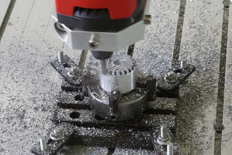

Pour en revenir à la R/D... j'ai repris le chemin de l'atelier!
Les poulies sont donc usinées à la CNC.
Après avoir préparé mes bruts et repéré les centres au tour, je les positionnés comme on le fait sur une perceuse à colonne, c'est à dire la pièce par apport à la broche fixe et non l'inverse comme habituellement sur une CNC.
Le mandrin, table de bridage et bride viennent de mes minis machines Emco.
J'ai commencé par ébaucher ma pièce par une suite de perçages.
Seconde ébauche avec une fraise de Ø6mm
C'est une fraise une dent, idéale pour le travail de l'alu.
Puis la finition avec une fraise Ø3mm. Il ne lui reste plus grand chose à enlever...
Voila pour la première. C'est assez rapide, environ une dizaine de minute avec trois changement d'outils.
Les deux poulies sont des 20dents, une avec un alésage de 8, et l'autre de 16.
J'ai terminé les alésages au tour, c'est dans ces cas la que l'on ce rends bien compte que la précisions de la CNC est vraiment étonnante!

Re: Motorisation table raboteuse (voir p.13) et amélioration R/D Holztech FS320 (première partie)
J'ai bien envie de tester ce montage.
Contre toutes attentes, les bébés reprennent du service! J'ai l'outillage complet d'un tour Emco unimat3 et de la fraiseuse FB1...
On les voit mieux sur la modélisation SW:
La suite...
Le support moteur est en alu de 6mm
J'ai eu pas mal de vibrations, je me demande si la fraise (Ø4 HSS Z2) coupe encore parfaitement. J'ai souvent ce soucie de vibrations, il faudra vraiment que je me penche sérieusement sur la question... D'autant plus que je travail plus souvent l'alu que le bois!
Bon, ça l'a fait quand même, seuls les chants manques de nettetés.
Comme les perçages seront filetés, et sont fait à la fraise... J'en ai profité pour leurs donné le bon diamètre, c'est à dire: Ø de la vis moins 1,2 du pas.
donc pour une vis de Ø4 pas 0,7: 0,7 X 1,2 = 0,84 => 4 - 0,84 = 3,16 donc perçage à 3,16 (en pratique 3,2)! Avec la CNC ça n'est vraiment pas un problème!
Et la ou je suis à chaque fois bluffé, c'est sur la précision des perçages!
Sur le moteur l’entraxe des trous de fixation est de 47,14 ±0,2, pas de problème! avec la CNC ça tombe toujours pile poil!
Le système de tension
Son amplitude me permettra d’être assez libre quant au choix de la longueur de courroie.
A suivre...
Oui, c'est prévu, mais je me demande si c'est vraiment nécessaire...dh42 a écrit:J'adore le bébé table et le bébé mandrin
Tu va y ajouter une joue à tes poulies, comme sur le dessin SW ?
Wildix t'as donné la réponse! (voir l'illustration ci dessus)bob47 a écrit:Y a-t-il une raison pour qu’elles soient aussi épaisses ?
En fait Lulu, ce ne sont pas des chanfreins, mais des congés, et ils y sont bien.Lulu 21 a écrit:ce qui me surprend, c'est le sommet des dents
jusqu'à maintenant, toutes les poulies que j'ai installé (les dernières, pas plus tard que ce jour) ont leur sommet chanfreiné
y doit avoir une raison amha
as-tu prévu un chanfrein ?
La suite...
A suivre...

Moi aussi j'ai fait des emplacements pour des moteurs nema 23,
C'est diabolique la précision de ces machines !! et la mienne est en bois !!
Hervé
Hervé

Eh voilà, je m'absente une journée et le projet a avancé à grands pas...
pour les poulies de J-Paul et son support du moteur pap.
Très très belles réalisations, y a pas à dire, la cnc est une machine vraiment "ludique" et d'une précision incroyable.
J'ai comme l'impression que cette motorisation ne va pas tarder à faire ses premiers tours de manivelle.
@ Jivé, merci pour tes conseils concernant Windows sur Mac, mais si je comprends bien il me faudrait reformater mon disque en Ntfs pour faire tourner Boot Camp avec windows ?
(mon Macbookpro date de 2008, je n'ai pas installé Yosémite..)
