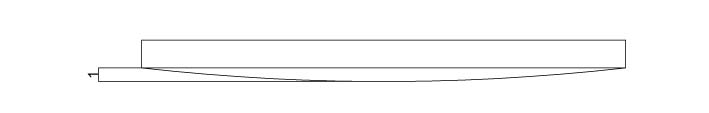

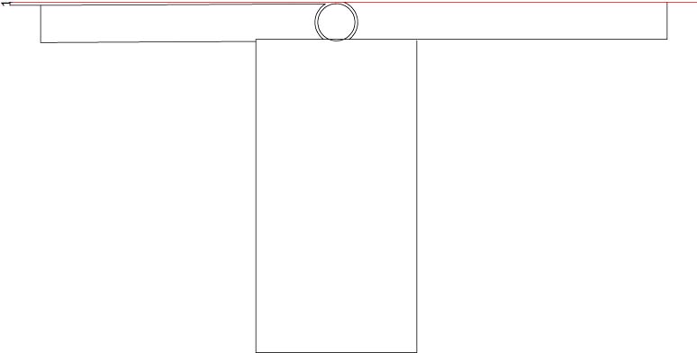

Suite à ma présentation sur la page adéquate, une petite question.
je viens d'acheter une kity 3k. Je viens de lui mettre des fers tous neuf, bien réglé. Lorsque je dégauchis une pièce elle fini avec une forme de banane. Environ 1 mm de flèche au milieu. J'ai posé ma règle en alu dessus et sur les 90 cm de la longueur de la table, il y 1 mm de défaut en bout de table de sortie.
Savez vous si mon défaut vient du mauvaise alignement de ma table? Et si oui, comment faire pour la réaligner

Bonjour Aliocha,
je pense que ta demande n'est pas des plus claire, en tous cas pour moi.
"elle finit avec une forme de banane. Environ 1 mm de flèche au milieu. J'ai posé ma règle en alu dessus et sur les 90 cm de la longueur de la table, il y 1 mm de défaut en bout de table de sortie."
la flèche, vers le haut ou le bas ?
tu as posé la règle sur la table ou sur la pièce ?

Message  aliocha205 Ven 1 Mar 2013 - 15:11
oui c'est vrai ça semble tellement simple dans ma tête.
la pièce de bois que j'ai raboté fait 60 cm de long pas 4 de haut en chéne. La flèche de 1 mm est au centre et vers le bas (voir schéma). la planche est devenue convexe
rabot dégau kity 3k Dessin11
Pour le rabot, les lames sont neuves, je n'ai pas de rallonges de tables.
la règle je l'ai posé sur la table (représentée en rouge sur le dessin de mon premier post). à droite la table d'entrée, à gauche la table de sortie. si j'applique la régle correctement sur la table d'entrée de l'autre coté, elle est plus haute que la table de sortie de 1 mm

Message  bricoleux Ven 1 Mar 2013 - 15:26
oui, c'est plus clair maintenant.
tu as donc ta table de sortie plus basse que celle d'entrée (sans compter qu'elle à l'air de piquer du nez en plus).
c'est sur que comme cela, tu ne peux pas dégauchir correctement.
tu dois donc d'abord régler tout cela, il y a déjà une série de post qui traitent de ce problème, et je suis sur que de bien plus calés que moi vont de donner des avis autorisés.
