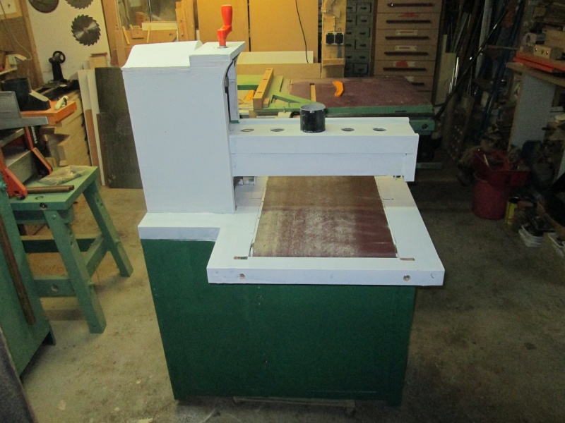

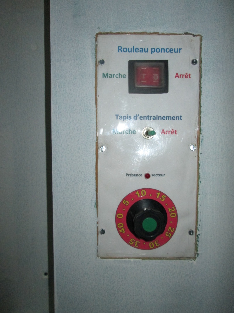

Ma ponceuse calibreuse est presque terminée, il ne me reste que des détails à peaufiner. Pose du papier de verre sur le rouleau ponceur, réglet et pointeur d'épaisseur et autres...
Une dernière couche de peinture et elle sera bonne pour le service.
La manivelle vient d'un vieil établi pliable, un moteur d'essuie glace de voiture, un moteur pour pompe de surface, un coffret électronique de 0 volts à 40 volts de ma fabrication, du papier de verre en bandes récupérés chez le menuisier du pays. Comme vous pouvez le constater, pas grand chose d'acheté. La récup çà vaut le coup de fouiner.
A bientôt pour vous donner les vitesses d'avance et vitesse de ponçage.
Bien cordialement
Gilles

Re: [fabrication] Ponceuse calibreuse
Bonsoir Glles,
pas de nouvelles pendant un moment, mais tu avances en silence ...
sacré boulot que tu as fait là, je me rejouis de la voir fonctionner, et de tes retours !
l'avancement est couplé au même moteur ?

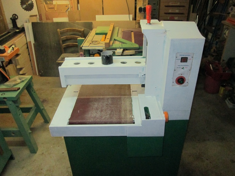

Bonjour Bernard et Olivier,
Tout d'abord " Merci pour vos messages.
Tu vois Bernard, le moteur qui entraine la pièce de bois posée sur la table, n'est autre qu'un moteur d'essuie glace de voiture. Ce sont des moteurs costauds et c'est bien pour cela que j'en aie mis un.
Le moteur qui entraine le rouleau ponceur est en fait un moteur de pompe de surface (vide cave). J'ai tourné une poulie de 125mm en CP que j'ai fixé sur l'arbre du rouleau ponceur, puis j'ai tourné une autre poulie en CP de 65mm de diamètre fixée sur l'arbre du moteur.
La courroie est en fait une courroie prévue pour une petite perceuse à colonne (bleu)(du genre Brico dépôt)
Aujourd'hui, je vais poursuivre les finitions afin que dès lundi je puisse vous montrer une petite vidéo de la machine en fonctionnement. Il y a quelques mois, j'avais entrepris de faire mes volets (mi-persiennes, mi-lames). Ils sont fait, mais je voulais une machine capable de les poncer de façon régulière. Eh bien, c'est fait ! Y'a plus kà !!
A bientôt
Gilles
Bonjour Gilles,
vivement lundi, que l'on voie cette machine peu banale en action.
avant qu'elle ne soit complètement habillée, peux tu faire une photo ou deux de la structure elle même, je me pose la question de "comment est repris le porte à faux du cylindre ponceur", qui doit avoir une bonne rigidité.
on distingue 2 gros plats, cornières etc ..
merci et bon travail
bernard

Bonsoir Bernard,
La rigidité du porte à faux du porte cylindre ponceur est fait à l'aide de 2 fers plat de 90x6 soudés sur la plaque de 10mm et consolidé de 2 cornières de 30x4 eux mêmes soudés à l'ensemble voir en plus fixés avec des BTR de 6x20 (taraudés).
Tu pourrais voir des photos plus clairs dans mon premier post.
A bientôt
Gilles
Bonsoir Chris42380,
Tu peux copier autant que tu veux, y'a pas de soucis au contraire si çà peux te rendre service. Pour ce qui est de l'électronique, il n'y a rien de bien compliqué. Je n'aie rien inventé, j'ai reproduis le schéma publié sur la revue " ELECTRONIQUE PRATIQUE" numéro 163 -Octobre 1992 T2437. C'est l'alimentation de 1,2 V à 40 VOLTS de la page 46.
Tout y est indiqué, composants, implantations, schémas et typon. Tu peux y aller, c'est du sûr. La preuve, il a fonctionné pour moi.
Gilles

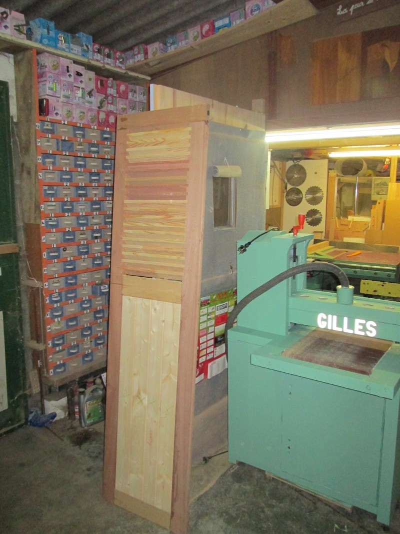

La bête est prête... Un vantail d'une paire des volets est aussi prête aux essais...
A lundi
Bien amicalement
Gilles
J'aime bien ton meuble de rangement (derrière le vantail).
Quand tu auras 5 minutes et la place libre, pourrais tu faire des photos car je crois voir un système de repérage, rack par rack et selon les boites!!!
*Merci d'avance
*Merci d'avance

Ponceuse calibreuse
Je sais que beaucoup d'entre vous attendez ma vidéo de la" bête "en fonctionnement, mais voilà, je rencontre des soucis avec youtube. Je n'arrive pas à mettre ma vidéo en ligne.
J'ai fais un film qui devrait plaire mais voilà...HIC!!! Je vais persister jusqu'à ce que j'y arrive!
A très bientôt j'espère...
Gilles
Ce n'est faute de vidéo mais l'enregistrement est relativement long, dès que celle ci est OK je vous la poste comme promis.
Je suis déçu de ne pas vous montrer ce que j'ai filmé ce soir.
Vous verrez sur le film, que j'arrête le moteur par deux fois.
Le moteur d'entrainement du rouleau ponceur est trop faible. Je vais devoir en changer. Je dois investir dans un moteur plus puissant.
J'attends vos commentaires pour confirmer ou infirmer mes propos. A moins que je n'augmente le diamètre de ma poulie au même diamètre que la poulie entraineuse (moteur).(1/1) est égal à la même vitesse. Les spécialistes me diront si je me trompe ou pas !
Peut être pouvez vous me conseiller sur le modèle de moteur que je dois acheter.
Le moteur d'essuie glace me parait un peu lent. Qu'en pensez vous? Il est à fond, mais pour moi, il est assez lent.Le moteur est peut être fatigué... changement envisagé...
Je vous souhaite une bonne soirée
A demain avec la vidéo, enfin...J'espère qu'elle sera enregistrée sur Youtube
Bonne soirée à tous et désolé encore. Cela fait bien voir que nous sommes dépendant de la nouvelle technologie...Tant pis, faut faire avec...
Gilles
