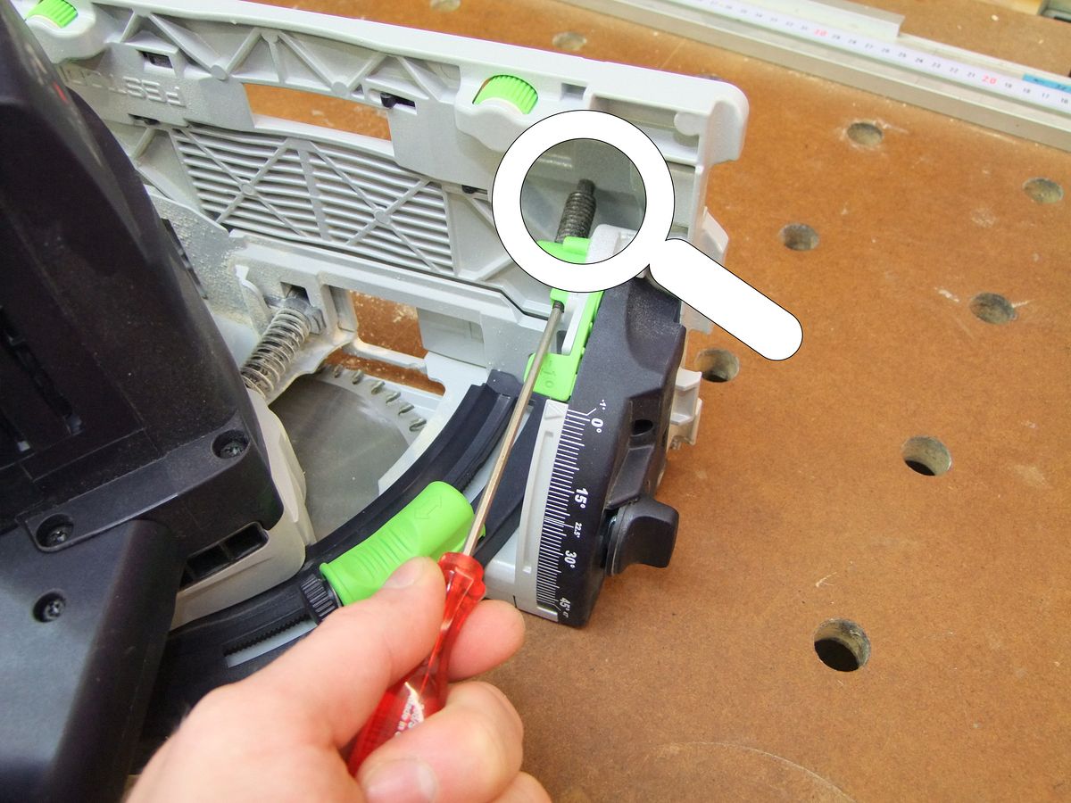

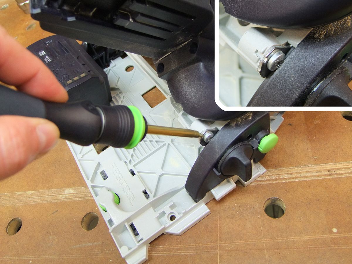

à noter que c'est pour l'ancienne version de la TS55 (avant 2015)
Pour la nouvelle version, un post que j'avais mis sur fog. (bon je reprends juste un post du blog de M. Hild mais qui est en allemand)
what the pointer says is not very precise.
What should be set is the 45° and 0° stops.
When the 0° stop is right, then the 45° is automatically right.
You can set them yourself, by untightening the 2 screws :
first lift up the small screw on the sole:
use a screwdriver to fine tune the slot on the lower screw, this will adjust the blade angle:
The use of a tilt box makes the whole process a lot faster:
then reset the screw on the sole:
However, your festool retailer should be able to do it for you, especially if the saw is new.
You can then quickly verify the squareness as described in the manual:
All pictures are from this well made article (ok, in german):

La trad:
Pour la nouvelle version de la TS55 depuis 2015:
Le réglage sur l'échelle d'angle de la machine n'est pas très précis.
Ce qu'il est important de régler, c'est les butées 0 et 45 °.
Lorsque le 0° est juste, le 45° est automatiquement juste.
Il faut dévisser ces 2 vis:
Commencer par dévisser l'espèce de vis pointeau
En mettant un tournevis plat dans la rainure, on peu ajuster précisément l'angle de la lame
Avec une Tilt box, ça va beaucoup plus vite
Repositionner ensuite la vis pointeau pour qu'elle touche juste la semelle.
Sur les scies neuves, si elle est pas d'équerre, c'est un cas de prise en garantie, il suffit de la renvoyer.
Suivre le manuel pour vérifier sur un morceau de bois.
Pas besoin de traduire, suffit de suivre les images.
Et la source, un blog en allemand:
http://michael-hild.blogspot.com/2015/10/tipp-winkeljustage-einer-festool-tsc-55.html
