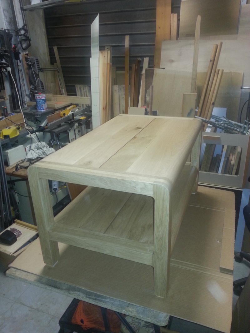

Message  meles Sam 28 Déc 2013 - 18:59
Bon, Renaud m'ayant mis le doute, je suis allé vérifier : ça n'a pas fléchi.
Par contre pas mal de copeaux ont volé et la séance de balayage a été longue. Heureusement, j'avais enlevé une bonne partie au rabot:

Bonsoir, comme un leitmotiv, j'ai pas fait grand chose aujourd'hui ! Obligation familiale obligent !
J'ai quand même arrondi le haut de mes pieds, c'est trés moyen comme résultat, j'ai sorti le rabot a angle faible pour rattraper. Si la première partie a été facile (photo) avec la fraisure carbure, les fraise a copier commandé sur "les trouvailles de soso" ne valent pas les powerfix. Moralité, pour les fraises, de la marque que de la marque!
Table basse en chene - Page 4 91020010
J'ai succombé ensuite à la facilité, lamello à tous les étages (ils ne seront pas collés):
Table basse en chene - Page 4 91020011
Table basse en chene - Page 4 91020012
et évidemment, dans ces cas là, difficile de résister:
Table basse en chene - Page 4 91020110
Le ratage des arrondis dont je vous parlait plus haut:
Table basse en chene - Page 4 91020111
Un est déjà corrigé (rabot a angles faible pour pourvoir raboter de bout, huile de coude et papier de verre).
Reste deux question urgentes a résoudre (demainaujourd'hui il faut que ça avance):
- le collage des pigeons/mortaises : PU ou vinylique ? sachant que si l'emboitement est serré, l'ajustage est loin d'être parfait ! je serais assez PU mais j'attends vos avis.
- je fait la finition avant ou après collage ? les épaisseurs dans les espace centraux de dilatation, c'est forcément avant, je n'y aurait plus accès ensuite, mais pour le reste ?

topaze a écrit:Bonjour à tous,
Meles: pour les arrondis, il y ça...ici
Pratique, mais chérot !
En fait, c'est curieux, j'ai 2 cotés bien et 2 bof, je pense que mon gabarit ne devait pas être parfaitement rond des deux cotés (j'ai procédé par retournement). Cela dit, rien de grave, puisque j'en ai enlevé moins que ce que je devais, un coup de lime/rabot,/papier de verre fera l'affaire, l'inverse aurait été plus embêtant, j'aurais du sortir la lime à épaissir.
Personne n'a d'idée pour le collage ? PU / vinylique ?

Message  6°sens Lun 30 Déc 2013 - 12:50
Bonjour Blaise,
Pour la colle, je fais de plus en plus confiance à la vinylique et comme tu dis que tes assemblages sont serrés c'est cette solution que je prendrai (mais nous sommes à 1000Km)
La colle P.U bouche les fentes, mais si elles sont visibles, le rendu n'est pas beau avec des petites bulles (dans les fentes) qu'on doit dégager pour y mettre un flippot, une pâte à bois ou une cire...
En ce qui me concerne, je n'aime pas non plus le nettoyage de la P.U.
Bon, c'est quand même difficile de conseiller à distance...

Comme Renaud, je dirais vinylique. La PU est tellement désagréable a utiliser ! Visqueuse, pas facile à étaler,  à nettoyer non plus, salissante...
En plus : http://woodgears.ca/joint_strength/gorilla_glue.html
Et tu devrais être au courant de cet article quand même ! C'est pas la grande forme en ce moment ... Wink

 Antoine va être déçu, la table n'est pas fini. Petit journée aujourd'hui pour cause de passage de la finition sur les partie non accessibles après collage (et 2 h entre chaque couche, c'est long).
Je me suis offert le stress du collage ce soir:
Table basse en chene - Page 4 91030110
Table basse en chene - Page 4 91030111
Si tout vas bien, demain, on fini de corriger les désaffleurs disgracieux et les arrondis ratés et ponçage intégrale. Mais elle ne sera pas fini dans les temps.

 les choses avancent plus doucement à cause des temps de séchage mais voila le résultat de la deuxième couche de vernis après ponçage jusqu'a 180, essuyage à l'eau pour lever les fibres, re-ponçage à 180, fond dur aquaréthane Blanchon, et 2 couches de vernis Decor Environement incolore Blanchon (produit super, un grand MERCI à Renaud pour ses essais poussés) avec égrainage à la laine d'acier 000 entre les deux couches de vernis.
Encore une couche et ça devrais être bon.

Message  6°sens Jeu 2 Jan 2014 - 13:06
Salut Blaise,
Très bel aspect,
Attention aux produits AQUA il faut bien aspirer après avoir égrené à la laine d'acier. Sinon tu auras des traces de rouille.
Ca se voit vite... le lendemain déjà.

Message  meles Jeu 2 Jan 2014 - 13:35
6°sens a écrit:Salut Blaise,
Très bel aspect,
Aspiré dans un premier temps, soufflé ensuite.
Ceinture et bretelles ! mais on est pas a l'abri.

Message  damien58 Jeu 2 Jan 2014 - 13:55
Félicitations Blaise ! Une très belle réalisation  cheers
Je n'utilise pas la laine d'acier en cas de bois tanniques. Cela évite les surprises  Very Happy
