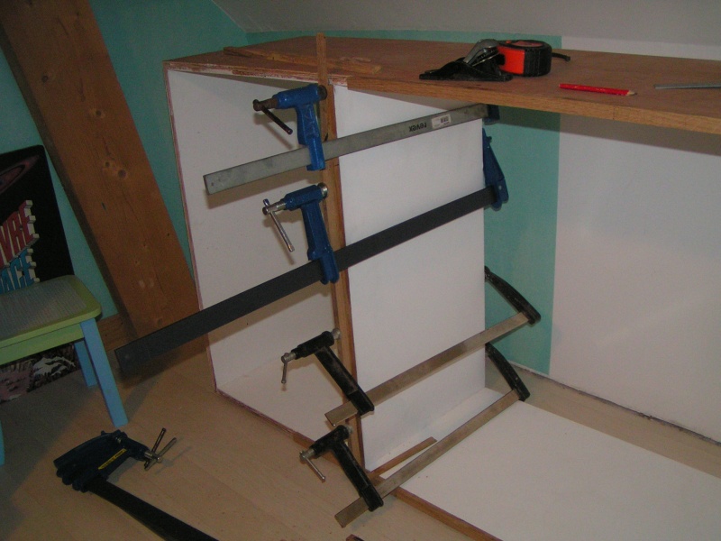

le projet prend place sous un rampant et sera d'une longueur de 3m par 40cm de largeur et 80cm de hauteur. je suis parti avec du CP de 18 mm.
aller parti pour les photos.
on commence par la cam. CP de 18mm et du chêne pour les alèses.
ensuite un gabarit pour tailler les glissières en queue d'arronde. tout çà avec ma IP 1100.
après un montage à blanc et mise en peinture. je m'occupe des alèses. montage de la def sous table.
ensuite on monte tout çà dans la chambre. montage du meuble puis collage des alèses.
et pour finir remplissage. pas le temps de prendre une photo.
il retera à faire des caisses en bois et puis des portes pour fermer tout çà. mais avant l'atelier à construire.

Bonsoir Elrond,
dit ainsi, cela a l'air si simple.
beau travail!
les glissières QA se situent je suppose dans les panneaux du bas et du haut.
et pour le panneau intermédiaire ? dans le panneau vertical ?
si oui, je comprend que le montage soit "chaud".

Re: réalisation étagère sous rempant
Bonsoir Elrond, et Bloavezh mat à toi aussi!
Je n'est pas souvenir que le montage de ma bibliothèque est été "chaud"! Bien au contraire!
En tout cas c'est très réussi, bravo! Tu n'as pas eu de problèmes avec ton CP? Je crois reconnaitre la qualité de celui que j'avais acheté une fois en GSB, une vraie sa...perie!
Bonsoir Elrond,
jolies étagères.

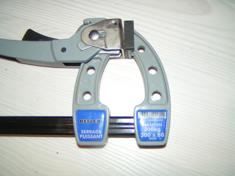

Peux tu nous montrer un peu mieux le serre joint dont on voit un bout à droite sur la photo :
Salud dit, Bloavezh mat ivez.
Jolie réalisation, dès que j'aurai fini l'équipement de l'atelier, il faudra que je m'y colle également !
Juste une question sur ton gabarit de défonceuse, tu parviens à avoir une coupe nette
malgré que tu l'appuies sur les petits côtés arrondis de la semelle ?
Ne serait-ce pas mieux de coulisser sur les grands côtés plats ?
+1 pour un lien ou une présentation de ta presse
Bien pour le CP de GSB. comme j'ai pas utilisé de CP de d'autre fournisseur je serai pas dire. quelle est le soucis mise à part les vides?
Pour le QA, les parties verticales qui pénètrent dans la planche du haut et du bas. les étagères intermédiaires sont sur des taquets.

Voila pour la presse (google chrome qui merde pour les photos). en tout cas elle marche super bien et le pressage reste axial.

Salut elrond (elrond, elrond, petit patapon... lol )
Sympa tes étagères j'aime bien que les espaces soient optimisés comme ici.
Je suis un peu comme JM pour ton gabarit, et à vrai dire je ne comprends pas
bien à quoi il sert, c'était pas plus simple de se servir d'un seul guide plutôt
que d'en mettre un de chaque côté de la semelle de la défonceuse?
Sinon ton serre joint/presse est pas mal du tout, je ne connaissais pas ce système.

Merci pour les infos sur les presses, elles ont l'air bien, tu les a trouvé ou ?

pour la presse, elle vient d'une boutique "espace emeraude" (ai je le droit de la sitée?) en gros un espace agricole. le prix me semble corect 28€ la presse (en alliage de ? en tout cas pas plastique et la barre est bien rigide).
