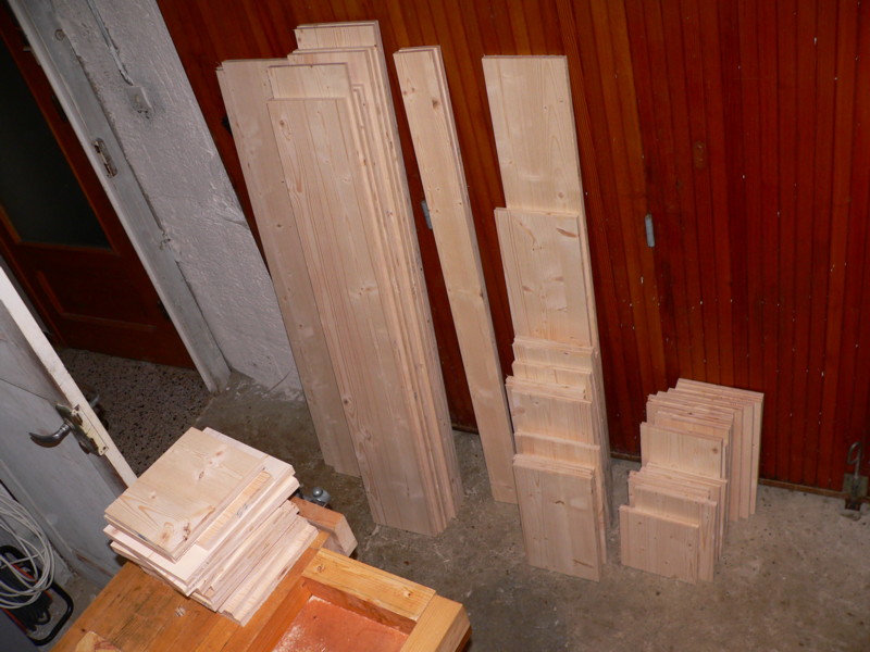

Cet après-midi, j'ai fait le débit des 58 pièces, à la scie plongeante et à la radiale.
[realisation] Etagere double en trois-plis Debit_12
Une bonne chose de faite !!
Demain, ponçage...

Bon, je poste mes avancées :
J'ai eu besoin de pas mal de temps pour poncer les chants et le résultat est loin d’être parfait : comme ils sont constitués d'une alternance "bois de fil - bois de bout - bois de fil",  et que le bois de bout est plus résistant, les chants ont tendance à être un peu bombés... J'ai aussi cassé les arêtes au papier de verre.
J'ai ensuite rebouché les trous de vis avec un mélange colle vinylique-sciure..  Comme il y en a 350, ça m'a aussi pris un petit moment ! (c'est surtout, qu'après séchage, j'ai du passer un coup d'ébauchoir pour enlever le plus gros du mastic en trop, puis un coup de racloir, puis un coup de ponceuse.. 350 fois...  What a Face  ... 10h00...  Very Happy  )
La prochaine fois j'essaierai avec un produit spécial pour ça (lösung-quelquechose) à la place de la colle, car là, non seulement, ça fonce pas mal, mais surtout, après séchage, ce mastic est très (trop) dur et difficile à poncer je trouve.
Le résultat n'est pas parfait, mais pas horrible non plus  :

Certains rebouchages sont moins jolis que ceux en photo...
