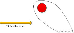

j'ai change les galets presseurs de l'entrainement rabo et en remontant je m'apercois que le premier galet avec les rouleaux excentres buttent sur le plateau en fonte est ce normal car les reglages n'ont pas du tout ete touche.(ci joint photo) c'est le rouleau du fond qui butte

mon prob est que le rouleau que l'on voit sur le fond ne tourne pas librement une fois le plateau remis dessus
j'espere que tu comprends

si c'est de l'arbre anti recul que tu parles , il ne tourne pas !

je pense que tu as raison mais alors c que mon arbre est monté a l'envers depuis le debut?
en effet si je rentre une planche sous la rabot, les rouleaux anti recul avancent et se bloquent sur la table dans le sens de l'avancé C'est logique ?

c'est la table de sortie qui fait office de butée pour les "patins" anti recul mais fais bien attention de bien les aligner et au bon endroit en posant la table de sortie

je crois que c'est mal monté , les dents doivent etre en bas , tu dois pouvoir les pousser que vers l'interieur avec la main et quand tu les relaches , elles "retombent" vers le bas par leurs propres poids !
là , d'apres la photo , l'anti recul ne sert a rien !

d'apres le Pat, c a l'envers.
par contre le Pat, quand je rentre piece de bois, les rouleaux remontent bien et sur la photo que j'ai envoyée , les rouleaux sont positionnés par leur propre poids donc quand la piece de bois est inserée, ce sont les parties striées du galet qui pressent sur lui!
donc je vais demonter a nouveau s'il le faut mais si un de vous pouvait prendre la meme photo vu de l'entrée sous table rabot, cela pourrait m'aider!

je ne dis pas que c'est a l'envers , mais decalé d'un quard de tour
les dents doivent etre vers le bas et pas face a toi ( comme sur ta photo )

J'espère que tu comprendras mieux avec ce petit schéma en vue de profil :

c vrai d'apres derniere photo, on voit bien les 3 rouleaux !
c ok je vais positionner
bonne journée et merci
