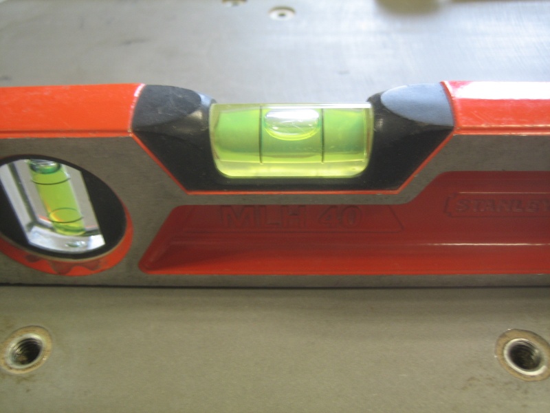

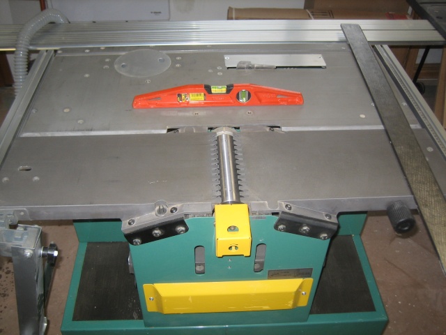

1. mettre la machine de niveau, à l'aide d'un niveau de mécanicien si possible.
Je n'ai pas de niveau de mécanicien. Je vais donc me servir d'un niveau simple et d'une règle de mécanicien.
Je prend le niveau au milieu de la machine :
Réglage dégau rabot Bestcombi 2000 Img_6125
Le niveau n'est pas terrible (le sol n'est pas plat) :
Réglage dégau rabot Bestcombi 2000 Img_6126
Réglage dégau rabot Bestcombi 2000 Img_6127
Je cale la machine (cale en bois), j'obtiens un niveau correct :
Réglage dégau rabot Bestcombi 2000 Img_6128
Je ne pense pas pouvoir faire mieux, avec la règle de mécanicien, on voit que la table n'est pas plane :
Réglage dégau rabot Bestcombi 2000 Img_6129

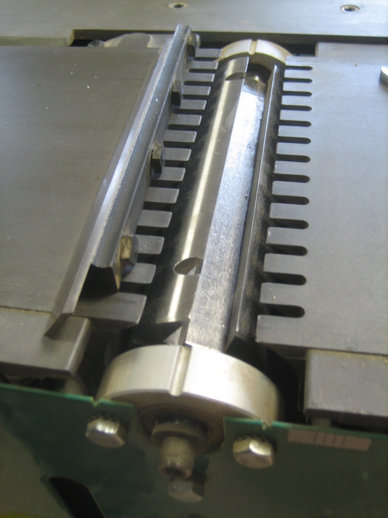

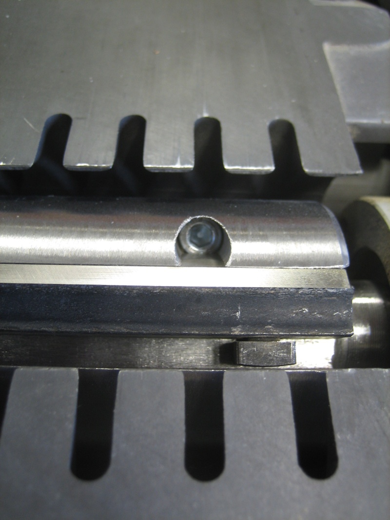

2. démontage et affutage des fers, remontage. (ou remplacement fers neufs)
Je vais changer les fers, ca m'évitera d'avoir des doutes sur mes capacités à affuter.

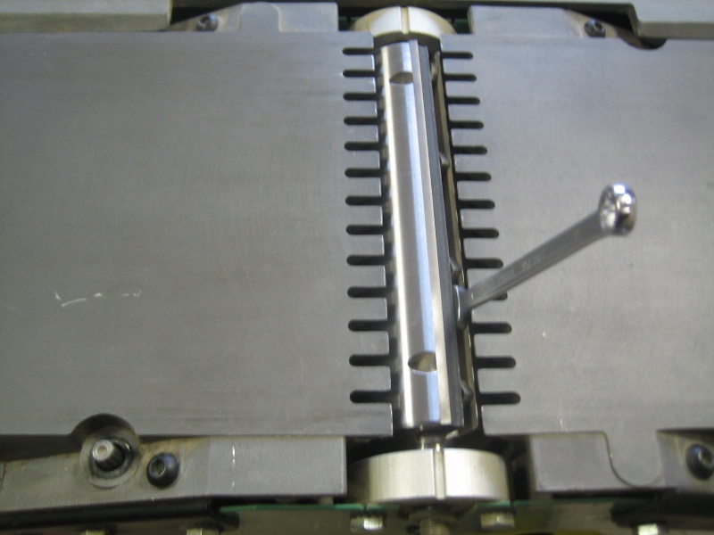

Je bloque l'arbre avec une clef :
Réglage dégau rabot Bestcombi 2000 Img_6130
Réglage dégau rabot Bestcombi 2000 Img_6138
Après avoir dévisser les quatres vis carrées on peut sortir le porte fer et le fer :
Réglage dégau rabot Bestcombi 2000 Img_6133
Réglage dégau rabot Bestcombi 2000 Img_6132

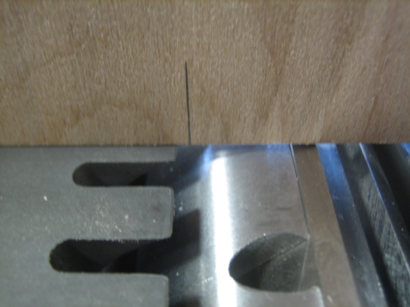

Je monte le fer tout neuf, pour régler la hauteur du fer il faut utiliser la vis a allen :
Réglage dégau rabot Bestcombi 2000 Img_6134
Réglage dégau rabot Bestcombi 2000 Img_6135

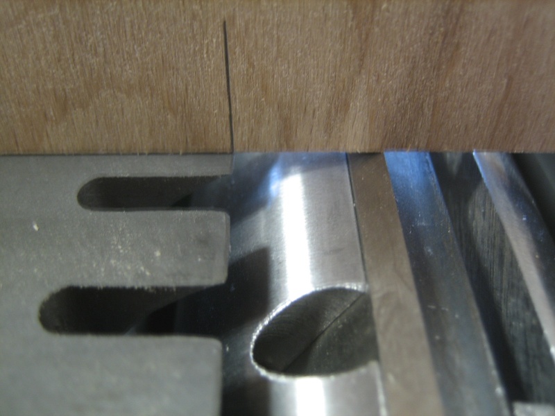

Pour connaitre la bonne hauteur du fer je me sers d'une cale en bois droite. Je marque le début, je fais avancer le fer et mon morceau de bois ne doit pas aller plus loin que 2mm :
Réglage dégau rabot Bestcombi 2000 Img_6139
Réglage dégau rabot Bestcombi 2000 Img_6137
le réglage doit etre identique sur toute la longueur du fer. Quand on resserre les vis il faut y aller prudemment, le réglage peut vite etre modifié selon l'appuie du fer sur les vis. (je me sers d'une cale en bois dur pour appuyer le fer sur les vis du fond).
.. même travail sur le deuxième fer ...

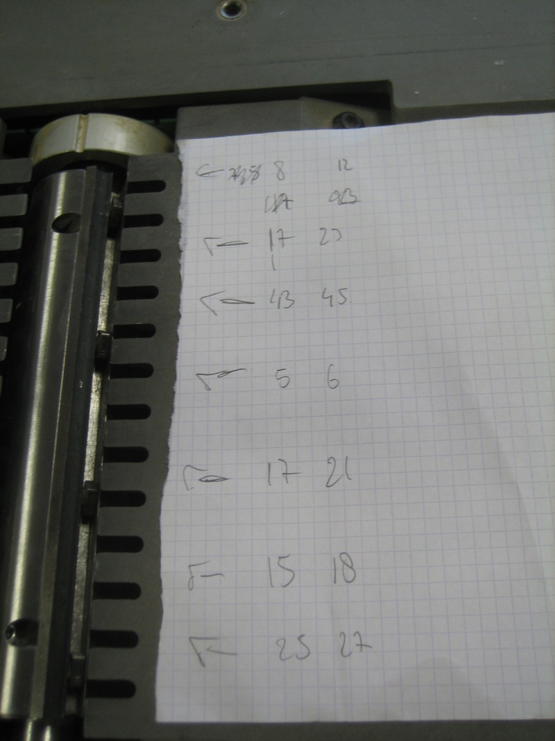

une fois le deuxième fer installé, je me suis servi du "comparateur" pour mesurer les différences de niveaux entre les deux fers
Réglage dégau rabot Bestcombi 2000 Img_6142
Réglage dégau rabot Bestcombi 2000 Img_6143
le résultats me semblent cohérents ...
Fer 1Fer 2
812
1723
4345
56
1721
1518
2527

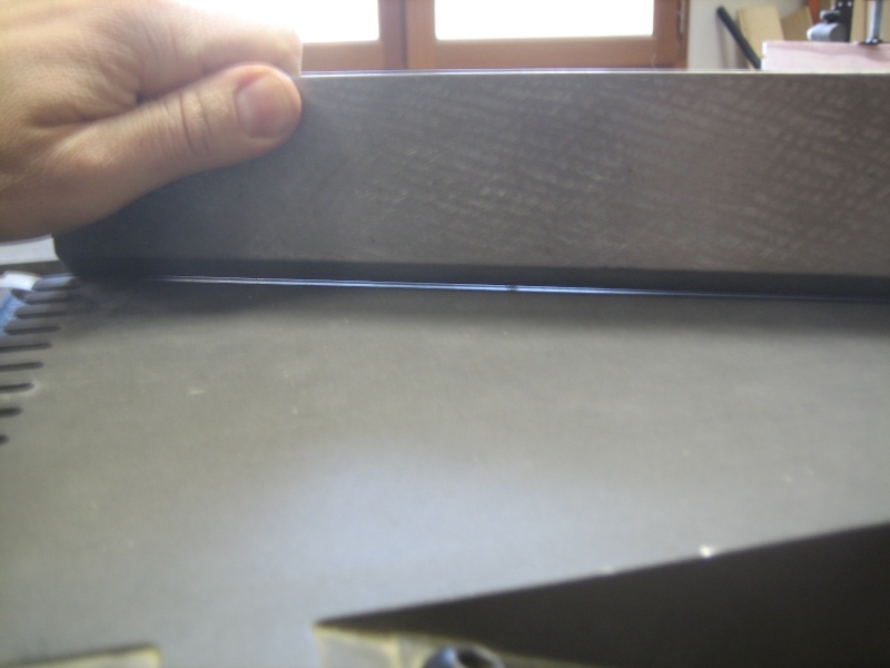

Ca n'est pas droit, mais ca ne me choque pas, c'est juste pas droit dans le meme sens.
La règle de métalo :
Table de sortie :
Réglage dégau rabot Bestcombi 2000 Img_6146
Table d'entrée :
Réglage dégau rabot Bestcombi 2000 Img_6147
Réglage dégau rabot Bestcombi 2000 Img_6148

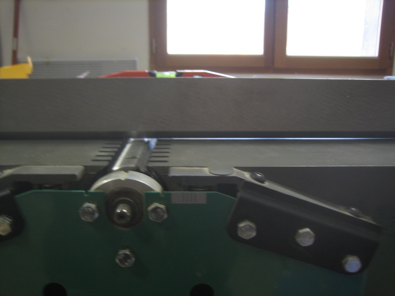

Rien n'est droit, voir meme les levres anti-bruit sont relevées par rapport à la table ..
et enfin celle qui me laisse dubitatif, c'est entre les deux tables :
Réglage dégau rabot Bestcombi 2000 Img_6149
C'est grave docteur ?

Message  diomedea Sam 12 Jan 2013 - 18:35
tu n'as plus de ressorts sous les fers?
Pour les lèvres anti bruit, il est tout à fait possible que certaines soit pliées. C'est due au passage forcé de fragments de bois (nœud) entre l'arbre et la table.
Réglage dégau rabot Bestcombi 2000 Empty Re: Réglage dégau rabot Bestcombi 2000
Message  le pat Sam 12 Jan 2013 - 18:57
salut fred
c'est vrai qu'il est bizarre ton porte fer !
t'es bon a demonter la degau de la combinée pour acceder aux vis , et faire un sérieux reglage des tables !
n'oublie pas que t'as la table de rabotage en dessous et que pour elle aussi , les fers doivent etre paralleles a la table sinon , le bois raboté aura une difference d'epaisseur entre la droite et la gauche .
A+ patrice

Message  Fred_36 Sam 12 Jan 2013 - 20:12
Nan il n'y a pas de ressorts, c'est pas la première différence que je vois entre les différentes photos que vous avez pu poster et ma version.
J'ai donc dévisser les vis à gauche (des deux cotés de la combiné)
Réglage dégau rabot Bestcombi 2000 Img_6150
La table est descendue :
Réglage dégau rabot Bestcombi 2000 Img_6151

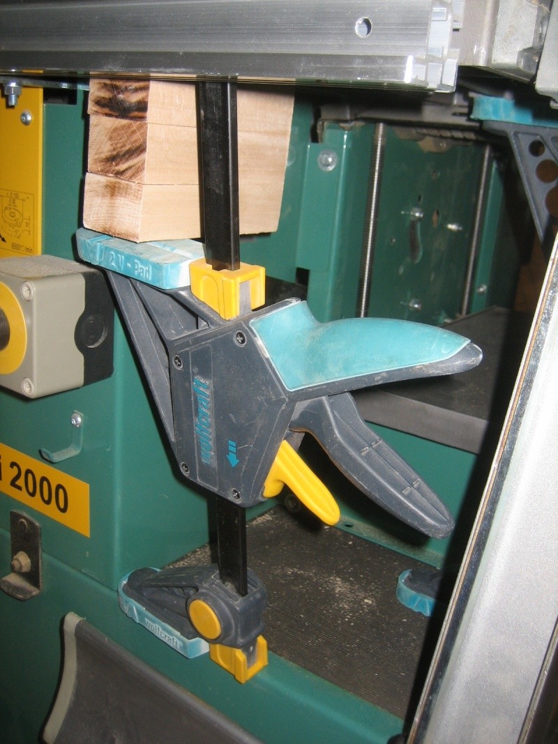

Je me suis servi des presses rapides de wolfcraft que l'on peut inverser pour relever les tables :
Réglage dégau rabot Bestcombi 2000 Img_6152
Réglage dégau rabot Bestcombi 2000 Img_6153

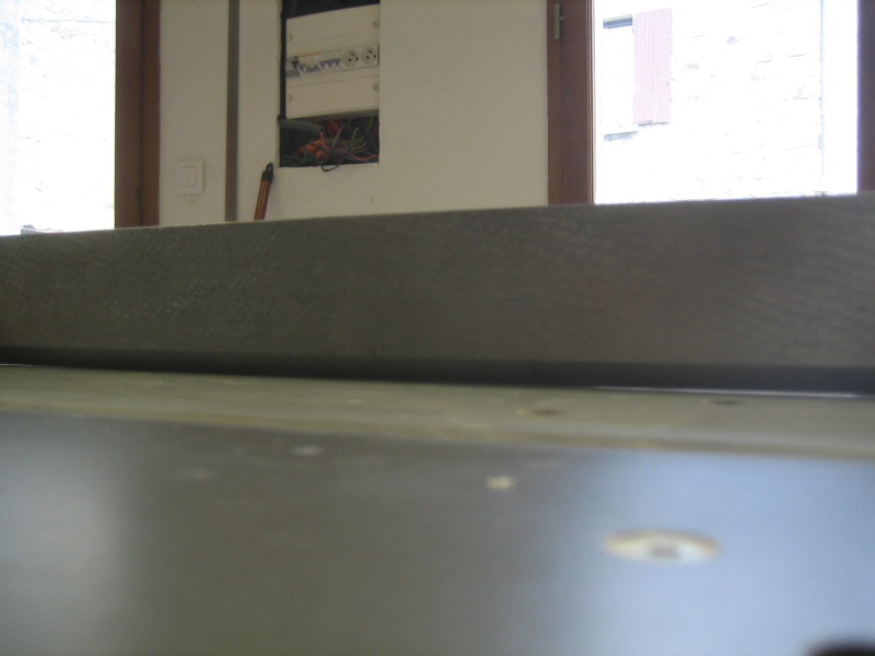

Le résultat final n'est pas trop mal, la table de dégau est alignée sur la table principale. Elle est légèrement incurvée ce qui explique les petits jours que l'on voit :
Réglage dégau rabot Bestcombi 2000 Img_6154
J'ai ensuite recommencé la même technique de l'autre coté.
Une fois que les tables d'entrée et de sortie étaient alignées par rapport à la table principale et entre elles, j'ai vérifié si les fers étaient toujours alignés. Et bien non. Rebelote ....

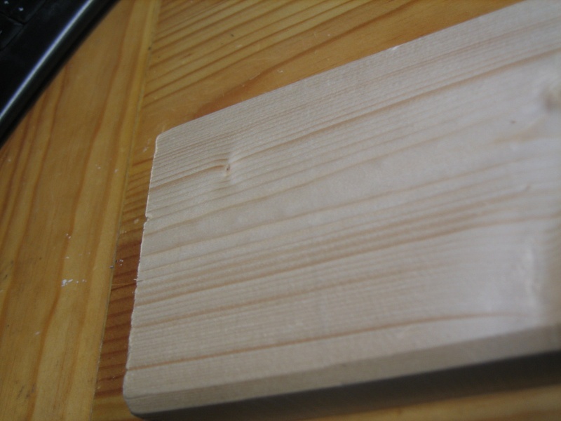

Re réglage des fers, cette fois je suis arrivé à une différence de 1 à 2 (je me suis demandé si c'était des dixièmes ou des centièmes de mm)
Test final sur une pièce de bois tendre :
Réglage dégau rabot Bestcombi 2000 Img_6210
On voit toujours un léger talon ... mais je pense que je rentre dans l'acceptable (il faudrait que je le mesure)
Petit détail, le "bruit" de la dégau à changer, il est plus doux, ca doit etre parce que les fers sont neufs.
Ce qu'il me reste à faire et que j'ai oublié, c'est ce que tu viens de me répondre Pat : la table de rabotage.
Pour la petit histoire, j'ai été très précautionneux avec la règle de métaleu, mais mon fils est passé par là ... il n'a fait que la faire basculer en avant (je l'avais bloquer avec un morceau de bois pour les tests et les photos), l'appareil photo ne s'en est pas remis
Pendant les réglages je me posais la question du réglage du chariot pour la scie ou la toupie. J'aimerais bien savoir comment vous la réglé ? 1mm au dessus de la table principale ? à hauteur de la table principale ?

Message  diomedea Sam 12 Jan 2013 - 20:14
Comme Patrice,
la première chose à faire, c'est de mettre la table de sortie parallèle à l'arbre, et seulement ensuite régler les fers.
Message  Fred_36 Sam 12 Jan 2013 - 20:16
diomedea a écrit:Comme Patrice,
C'est en avancent dans les étapes de J-Max que je l'ai compris Wink
Maintenant je suis un pro du réglage de fer ... 2x en 1 journée Smile

Message  bricoleux Sam 12 Jan 2013 - 20:37
Jean Paul,
la première étape, ce n'est pas de régler la table de la raboteuse (ou les fers par rapport à la table de rabotage)?
puis la table de sortie.
puis la table d'entrée.
(c'est ce que j'ai cru comprendre de tous les fils que j'ai lu sur le sujet).
