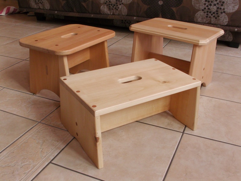

Message  damien58 Sam 2 Fév 2013 - 14:10
J'ai terminé le petit banc n°3, cadeau pour la fille d'un collègue.
J'ai finalement choisi de passer un vernis résistant à l'eau pour faciliter les opérations de nettoyage...
[Réalisation] Un petit banc à la Diomedea - Page 3 Snb12315
J'ai appliqué ce verni au tampon en 5 ou 6 couches. Le résultat est vraiment satisfaisant, quasi aucune trace et un fini très doux au touché !
[Réalisation] Un petit banc à la Diomedea - Page 3 Snb12316
J'ai recoupé le marche-pied que j'ai fait rapidement pour mes élèves, certains s'étant plain qu'il était trop haut !
Avant :
[Réalisation] Un petit banc à la Diomedea - Page 3 Snb11618
Après :
[Réalisation] Un petit banc à la Diomedea - Page 3 Snb12317
Je n'ai pas repassé le 1/4 de rond sur les pieds, je me suis contenté d'usiner un petit chanfrein au rabot de paume puis de passer un coup de papier.
Petite photo de famille avant dispersion des petits bancs !
[Réalisation] Un petit banc à la Diomedea - Page 3 Snb12318
[Réalisation] Un petit banc à la Diomedea - Page 3 Snb12319

Message  J-Max.fr Sam 2 Fév 2013 - 15:14
Bonjour Dammien,
Réalisations simples mais bien menées, et jolie finitions. Bravo ! cheers

Message  bricoleux Sam 2 Fév 2013 - 16:21
Bonjour Damien,
sympas et mignons, tes petits bancs. et bien finis, comme d'habitude.
trois bancs, trois styles. il n'y a plus qu'à choisir.
tu as du décheviller/recheviller pour reprendre en hauteur ?

Message  damien58 Sam 2 Fév 2013 - 16:26
Merci J.M et Bernard,
Pour recouper le piètement, j'ai juste mis l'assise en appui contre le guide // de ma scie circulaire et j'ai scié. J'ai remis à niveau au rabot à main. Je n'ai pas eu à enlever l'assise puisqu'elle affleure le piétement.

Message  FredM Dim 3 Fév 2013 - 19:06
bonsoir à tous,
super bien fini, ton dernier petit banc, Damien.. tu mets ton vernis au pinceau ou avec un tissu de coton ou bien ???

Message  damien58 Dim 3 Fév 2013 - 19:12
Salut Fred et merci,
J'applique le vernis avec un petit tampon de coton, le résultat est vraiment top !

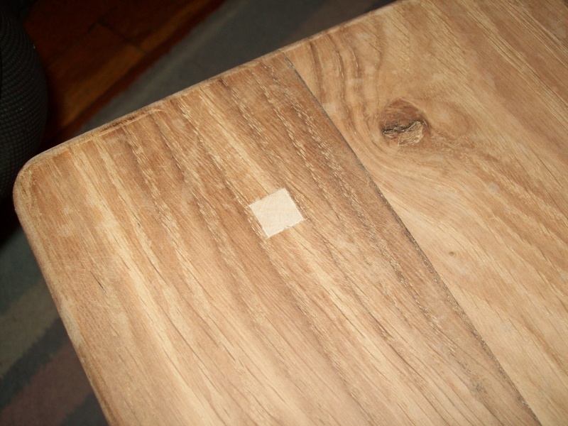

Message  quentin91800 Mer 22 Mai 2013 - 21:39
Bonsoir Damien,
Comment fait tu pour faire tes bouchon en Sipo ?
Quentin

Message  damien58 Mer 22 Mai 2013 - 21:52
Salut Quentin,
J'ai une mèche à bouchonner de ce type.
Les bouchons obtenus avec cette mèche sont légèrement coniques. Tu n'as plus qu'à les faire entrer en force avec un maillet dans un trou correspondant au diamètre de ta mèche.

Quel diamètre fait elle ?
En attendant je fait des trous carré
[Réalisation] Un petit banc à la Diomedea - Page 3 124_0326
En guise de tranchet un cutter, après ciseau à bois.
[Réalisation] Un petit banc à la Diomedea - Page 3 124_0327
Grâce à 6 sens je me suis réconcilié avec les tenons
