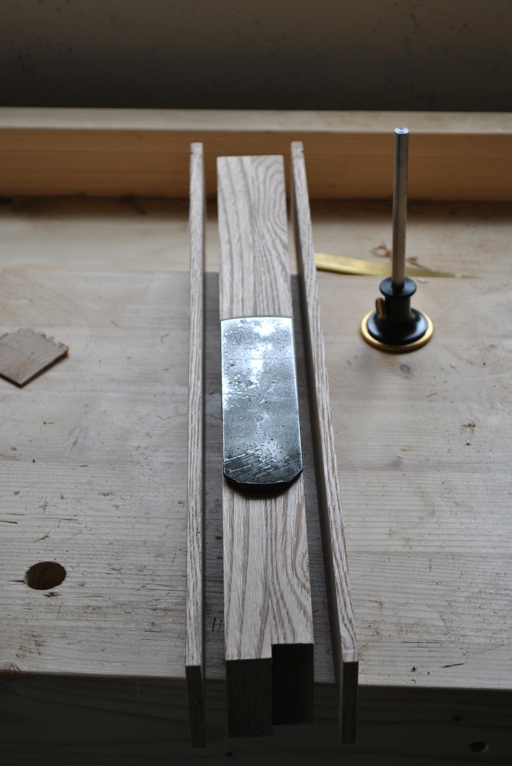

Les dimensions de départ: 400 de long, fer de 40 + deux joues de 6 (on devrait donc arriver vers les 52mm de large, si je ne m'abuse). Pour la hauteur: comme j'ai un fer classique, beaucoup plus haut que les fers Hock, je vais devoir faire un corps un peu plus épais. Disons 55.
Allez, on respire un grand coup (jamais fait un truc aussi précis, moi What a Face ) et on y va
Pas de plateau assez épais en stock. On part donc sur du chêne laminé:
[Réalisation] Un petit riflard Img_2010
Pour les joues, je prends une chute-qui-va-bien en 25. Ça va faire de la perte pour deux pièces de 6mm d'épaisseur, mais comme je n'ai jamais refendu sur une telle longueur, un peu de gras sera bienvenu.
[Réalisation] Un petit riflard Img_2011
Un petit coup de trusquin
[Réalisation] Un petit riflard Img_2012
Et hop!
[Réalisation] Un petit riflard Img_2014
Ça va plutôt vite. Enfin, bon, faudrait pas non plus comparer à une scie à ruban rélgée aux petits oignons... Le résultat est plutôt satisfaisant, sauf un désaffleur dû à un changement de scie (j'avais commencé à la scie cadre avant de changer pour l'égoïne: denture trop fine, cadre trop petit...)
[Réalisation] Un petit riflard Img_2015
Yapluka qu'à re-corroyer les pièces laminées et refendues:
[Réalisation] Un petit riflard Img_2013
Et on obtient notre trio gagnant:
[Réalisation] Un petit riflard Dsc_0010
Et en plus tout est d'équerre! C'est déjà une première victoire! cheers

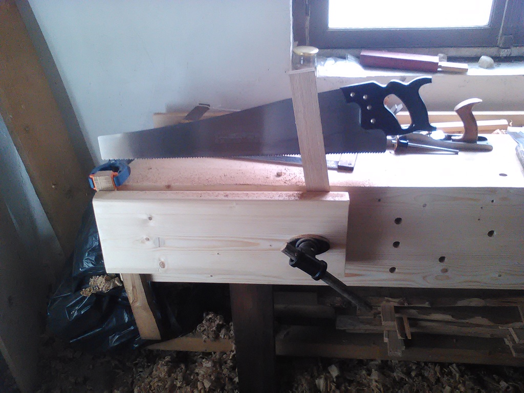

Message  Guilhem Lun 11 Juin 2018 - 22:05

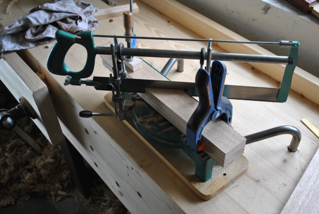

On s'était quittés sur un trio de pavés. Il s'agit maintenant de mettre un peu d'angle dans tout ça.
Alors on sort la vieille scie à onglet. Un coup d'huile, un coup de chiffon et première découpe à 45° pour le lit du fer:
Manque de bol, la scie à onglet n'est pas juste: la lame, pourtant bien tendue, dévie un peu sur le côté. C'est embêtant ça. C'est quand même pour scier droit que j'ai sorti l'engin! Autant faire à la main: au moins, je sais pourquoi ça va pas droit!
En tout cas, faut rectifier au rabot:
[Réalisation] Un petit riflard Dsc_0011
Puis j'affine le débit sur une feuille de papier de verre posée sur un miroir. Papier de verre et miroir, ils doivent bien s'entendre non? (mouaip, pas très bonne celle là)
Enfin mise en place du fer et marquage de la seconde découpe. À 65° celle-là:
[Réalisation] Un petit riflard Dsc_0012
Puis on passe directement au perçage des joues, qui recevront une tige de laiton (6mm) pour maintenir le fer, son copain le contrefer et leur copain le coin:

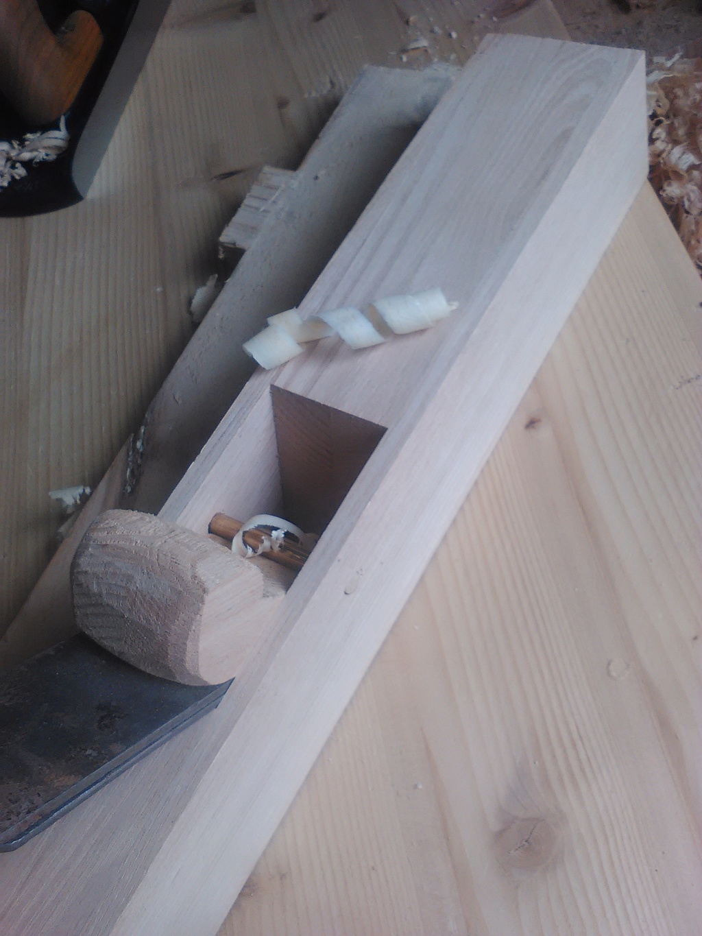

Nous avons donc trois morceaux de bois, qui ne doivent en faire plus qu’un. Donc collage. À la colle blanche parce que je ne suis pas sûr du dosage de ma colle chaude… Pas envie de me retrouver avec un rabot en kit après quelques coups de maillet!
Bon, on prend une chute de lino pour pas mettre de la colle partout, on protège la pseudo mortaise avec du joli scotch, on prépare les presses, quelques cales…
On respire un grand coup et on colle. Les trois morceaux en même temps parce que c'est plus stressant et donc plus rigolo. Du coup c’est pas évident de laisser chaque élément à sa place. Heureusement j’ai prévu un peu de gras sur les joues en largeur, il n’y aura qu’à raboter pour rattraper les désaffleurs (c’est fou tout ce qu’il y a à raboter dans un rabot!)
Tous les dormants sont convoqués pour l'occasion. Ils ont ramené quelques copains pince et serre-joints classiques:
Maintenant il n’y a plus qu’à sculpter une poignée sur le bloc en 25 idoine. La forme est directement copiée sur le #62:
Puis, un coin. Pour ça, il faut éviter de perdre la chute lorsqu’on coupe les angles dans l’âme centrale. Et c’est bien à ça que sert le fouzitout: garder tous les petits-bouts-qui-pourraient-bien-servir (et qui finiront quasiment tous au barbecue).
Bon, pour l’instant, j’ai juste donné un angle et laissé un affreux bourrelet. À voir comme l’affiner plus tard:
Et oui, vous n’avez pas rêvé, il y a bien un copeau sur le rabot. Le tout premier! Fin, soyeux. Peut-être un peu maigrichon, même pour un riflard: faudra augmenter le rayon de courbure du fer.
Mais en attendant, voici un rabot qui rabote.
En toute logique, tout ce qui suivra n’aura que deux buts:
  • donner un aspect esthétique à un objet purement pratique
  • prendre tous les risques pour saloper le travail accompli jusqu’à présent.
Il y a déjà plusieurs gros défauts qui commencent à pointer leur nez sur les photos…

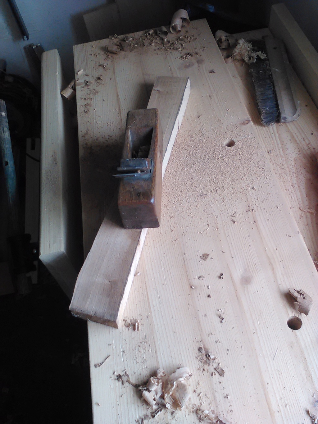

Message  KOKO 57 Lun 18 Juin 2018 - 23:15
Salut Guilhem et tous................ben elles sont où les photos,partis comme tu es,tu l'auras déjà finit qu'on en sera encore au milieu nous tongue
autrement,il ne devrait pas y avoir une pente ,qui part vers l'avant scratch

Message  Guilhem Mar 19 Juin 2018 - 0:37
Salut Laurent et tous,
Ouaip, la pente avant est également un souci. Il y a bien les 65° indiqués par le plan, mais ça fait un peu raide. Surtout que la barre de laiton est un peu trop sur l'avant (ce qui m'oblige à mettre un coin énoooorme).
Mais le vrai problème, c'est que j'avais pas anticipé que mon fer et (surtout) contre-fer sont très longs. Et qu'en plus, je n'ai pas suivi exactement la forme de la poignée du plan et que, comme de bien entendu, je n'ai pas fait d'épure.
Résultat, lorsque j'ai fini la poignée et son épaulement sur l'arrière du rabot, je me suis rendu compte qu'elle était plus haute que le fer. Donc impossible de tapoter le nez du fer pour le faire descendre!
Je n'ai pas de photos de ce moment de perplexité... J'ai repris l'appareil en main pour la solution choisie: une cure d'amincissement. D'abord par le bas, on réduit le tenon pour gagner quelques mm:
[Réalisation] Un petit riflard Img_2017
Et un coup de wastringue sur le chapeau pour quelques autres mm et modifier la pente:
[Réalisation] Un petit riflard Img_2018
Quand on présente la poignée, maintenant, il y a juste assez de place prévue pour le réglage au marteau! L'autre solution était de reculer la poignée vers l'arrière du rabot, mais c'est déjà (de mémoire) à 22mm du bout, je ne voudrais pas trop déséquilibrer l'ensemble.
[Réalisation] Un petit riflard Img_2016
Et si ça suffit pas, je couperai un bon tiers du contre-fer, non mais ho!
Bon, bilan du flipot numéro 1: je m'en suis voulu de ne pas avoir fait d'épure, mais c'était quand même chouette. Je me suis fait plaisir avec de belles râpes, limes, gouges et au wastringue!

Si vous avez bien suivi le schlimblick (malgré le bourbon...) je m'étais réjoui d'avoir retravaillé la poignée pour avoir la place de régler le fer.
On ne devrait jamais se réjouir d'avoir rattrapé une m***de. Et surtout on ne devrait jamais, jamais, redonner "un dernier petit coup de wastringue pour la route". Surtout là-bas, tout au bout, là où on faisait bien gaffe de pas trop aller parce que c'est fragile...
[Réalisation] Un petit riflard Img_2019
Bon, quèqu'on fait? On recommence? Foutu pour foutu, si c'est grignoté à gauche, autant essayer de grignoter à droite. Hop un petit coup de gouge...
[Réalisation] Un petit riflard Img_2020
... pour guider la râpe et la lime:
[Réalisation] Un petit riflard Img_2021
Pas entièrement convaincu du résultat, mais je pense que je vais garder la poignée comme ça. De toute façon elle sera collée à la colle chaude. C'est que j'ai envie de m'en servir bientôt moi de ce rabot! Et pour autre chose que faire d'autres rabots!
Et sinon, rien à voir avec la choucroute -ou presque: mes râpes sont terriblement sales et rouillées. Avec quoi je pourrais les nettoyer sans les abîmer?

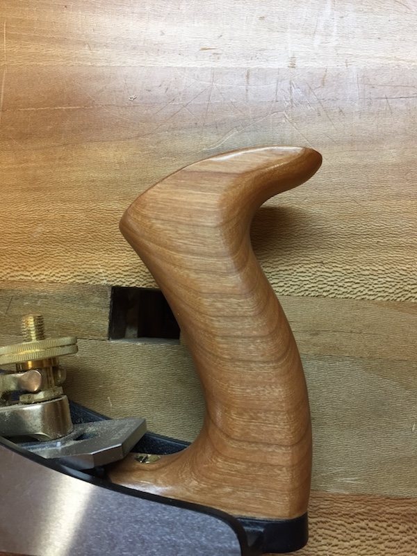

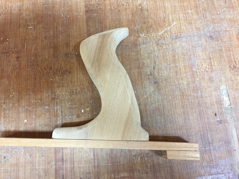

Guilhem a écrit:Les poignées que tu as faites, c'était en remplacement après une chute? ou de la restauration? Parce que je me dis que pour en casser une, il faut quand même y aller (à part pour les abrutis qui passent de grands coups de wastringues sur du boit de bout sans soutien:D )
En voici quelques unes.
Celle-ci, c'est du LN
[Réalisation] Un petit riflard Img_6216
Celles-là, ce sont des poussoirs.
Finalement, on est pas loin de l'orientation du fil des tiennes.
[Réalisation] Un petit riflard Img_6218
[Réalisation] Un petit riflard Img_6217
Celle-ci a cassé à la base, je ne me rappelle plus pourquoi
[Réalisation] Un petit riflard Img_6219
Tu l'as peut-être cassée parce que tu as un peu forcé sur le wastringue. Problème d'affutage ?
