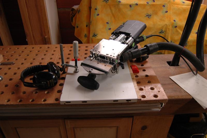

Après le caisson, le gabarit LS 32 "maison" a été mis à profit pour réaliser la première partie d'un dressing.

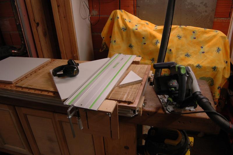

La TS 55 est bien pratique pour les petites découpes en biais

J'ai collé du mélaminé en bande, arasé au ciseau (une inclinaison malheureuse de la défonceuse avec une fraise à affleurer m'a obligé à refaire une façade)
Pour que ça tienne, j'avais étalé une couche de néoprène avant de passer le fer à repasser.
Bon, la Domino aide pas mal. Mais avant, avec les lamellos, c'était pas dur non plus.

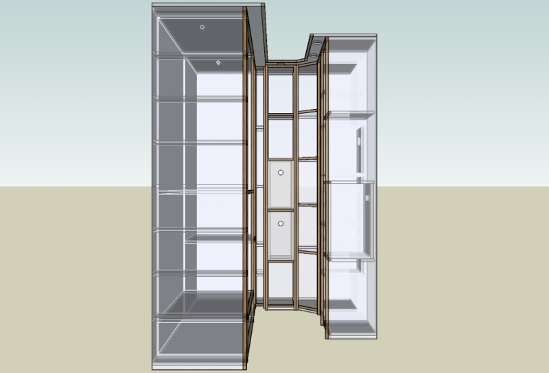

Tu veux un plan sur Sketchup ?

Oui, donc, mèche de 8 et tôle de 1 mm sous la semelle pour placer l'axe de fraisage à 9 mm. Avec des panneaux en 18, on est loin de la règle des tiers, mais j'ai multiplié les dominos (4 par assemblage sur 300 mm).

Pas d'inciseur mais un peu la crainte du "geste fou" en enlevant la "casquette de sécurité" pour faire un trait en avalant.
J'ai utilisé une lame multilatéraux en 250 fraîchement aiguisée pour avoir un beau trait propre sur la face la plus visible.
J'ai aussi eu recours à la TS 55 et son pare-éclats.

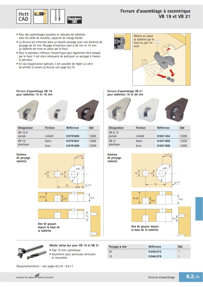

Dans le catalogue en ligne Hettich, tu as tout un chapitre sur le système LS32. Idem chez Legallais.
Chez Blum, toutes les cotes des différents caissons euro système 32 (ci-joint le fichier pdf).
Avec la défonceuse, au guide //, avec une fraise de 5, une petite rainure de 10-15 mm de long.

zapetou a écrit:mais les trou pour les taquets d'étageres tu les fais comment?
Jean

"J'ai aussi eu recours à la TS 55 et son pare-éclats."
Tu as coupé la surface du méla en avalant?

marty a écrit:"J'ai aussi eu recours à la TS 55 et son pare-éclats."
Non, je n'ai pas tenté non plus, mais je sais que ça permet de belles coupes de part et d'autre.
Mais je préfère avoir à faire 2 coupes en avançant pour obtenir 2 bords nickels qu'une passe en avalant et un autre en avançant pour avoir un trait net de deux côtés.

La passe en avalant est si peut profonde que tu ne risque rien. Je le fait régulièrement, à la scie à format comme avec la Festool. J'utilise une lame à denture trapézoïdale négative.Jivé a écrit: Non, je n'ai pas tenté non plus, mais je sais que ça permet de belles coupes de part et d'autre.

Bonjour Diomédea,
J'utilise également cette technique pour couper mon placage,sur de "grande"longueur.
Amicalement Marty

Cette première partie a été installée hier chez sa destinataire.
Et, comme la nature a horreur du vide, me voilà "pressé et requis" de combler l'espace restant.
Voici donc le 2e volet "penderie" que j'envisage de réaliser.
Comme je n'imagine pas transbahuter des caissons tout montés de cette envergure, abandon des dominos cette fois pour des ferrures d'assemblage à excentrique Hettich VB21 (clin d'oeil à Marty : du même genre que celles qu'utilise le monteur Festool dans Teil Chaostheorie : elles n'ont besoin que d'un perçage sur face et pas d'un perçage sur chant pour le passage du goujon)
Abandon des tablettes de mélaminé en 18 de GSB pour du panneau 2800 x 2070 en 19 chez un distributeur pro avec découpe des montants ; les reliquats serviront pour les traverses et étagères.
J'essaierai cette fois la découpe en avalant avec la TS 55.
Avant toute chose, réalisation des gabarits pour les perçages des trous destinés aux ferrures et goujons.
A suivre
Jean

Pour ton info,lorsque tu tombes sur des épaisseurs de panneaux de 18,c'est produit en dehors de la CEE.Par contre du 19 ,c'est la norme CEE.
Amicalement Marty

Merci Marty, c'est bon à savoir!
Jean, pas plus de 2mm en avalant! 1mm étant l'idéal. Quelle type de lame va tu utiliser?
