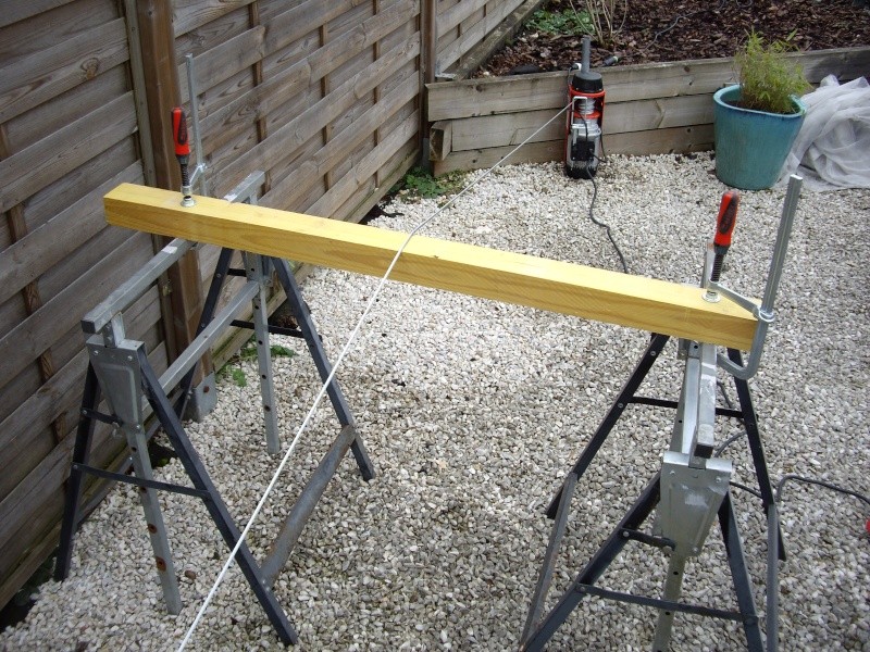

Bonjour à vous deux,
Pour surélever la poulie haute, je pensais à deux tréteaux solides de part et d'autre du chemin et // à celui-ci.
Une traverse sur laquelle tu viendrais fixer la poulie.
Une fois la scie posée sur le sol horizontal, tu pourrais lâcher la tension et enlever la traverse sans mal.
Pour la chèvre, je n'ai jamais utilisé ce principe. Mais c'est peut-être le peu de dégagement latéral qui gênerait ???
A étudier...

J'aime bien ton idée Smile ,je vais refaire un essai avec la modification du diable et si c'est nécessaire,j'utiliserai ton idée.Merci Wink

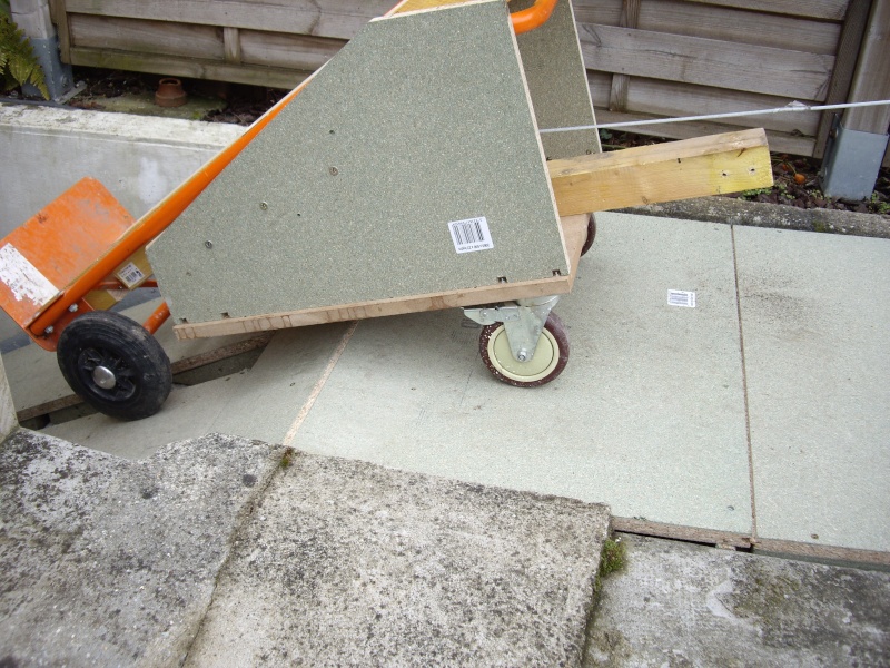

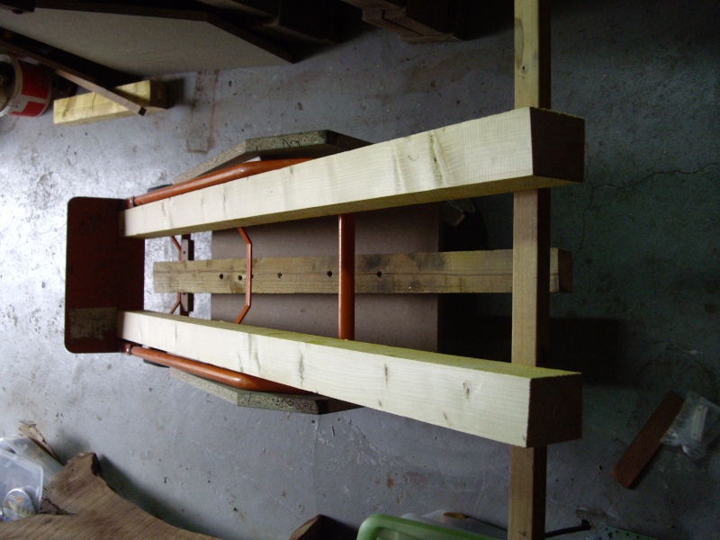

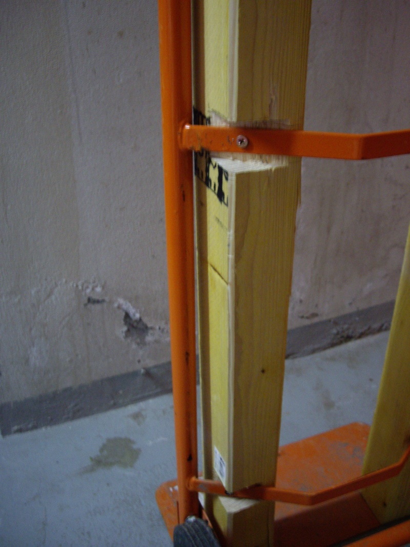

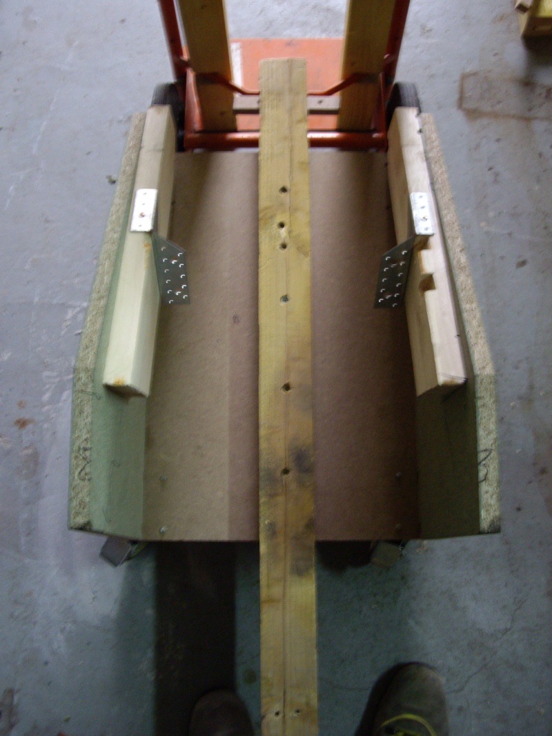

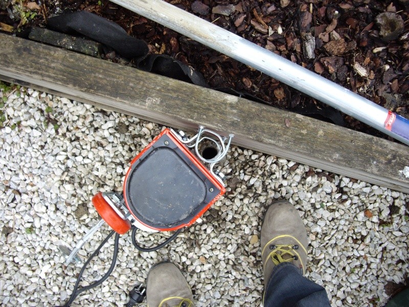

Message  marty Jeu 28 Fév 2013 - 16:20

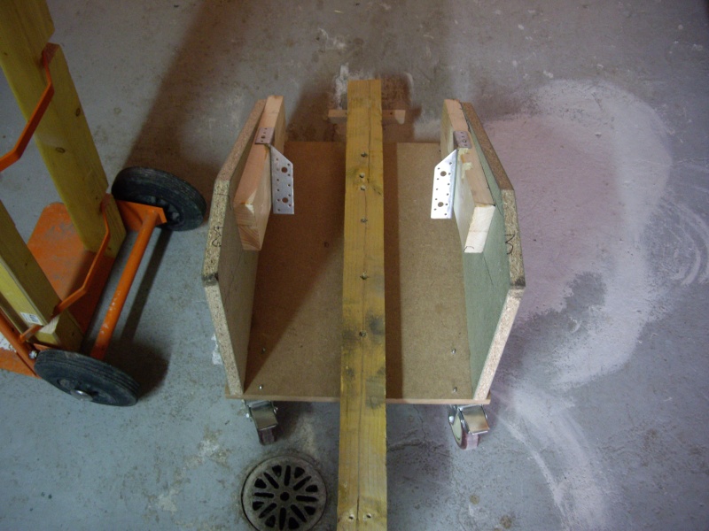

Voici des images plus en détails du point d'ancrage;
Scie à ruban minimax  S400P - Page 4 Imgp2514
Scie à ruban minimax  S400P - Page 4 Imgp2515
Scie à ruban minimax  S400P - Page 4 Imgp2516
Ensuite les modifications du diable et du berceau;
Scie à ruban minimax  S400P - Page 4 Imgp2517
Scie à ruban minimax  S400P - Page 4 Imgp2518
Scie à ruban minimax  S400P - Page 4 Imgp2519
La partie verticale de la scie rentrera entre les deux chevrons.Puis ,je ferai basculer le tout ,sur le berceau;
Scie à ruban minimax  S400P - Page 4 Imgp2520
Scie à ruban minimax  S400P - Page 4 Imgp2521
Scie à ruban minimax  S400P - Page 4 Imgp2522
J'ai mis en pratique les conseils de Renaud;
Scie à ruban minimax  S400P - Page 4 Imgp2523
Scie à ruban minimax  S400P - Page 4 Imgp2524
J'ai carrément enlevé les roues du milieu du chariot,pour éliminer tout basculement,lors du passage du point haut;
Scie à ruban minimax  S400P - Page 4 Imgp2525
Sur cette photo,on voit que j'ai fait des essais(pas concluants) avec de plus petites roues;
Scie à ruban minimax  S400P - Page 4 Imgp2526
Il ne me reste plus qu'à mettre une poulie fixe sur le chevron (merci Renaud);
Scie à ruban minimax  S400P - Page 4 Imgp2527

Message  6°sens Jeu 28 Fév 2013 - 20:59
Bon, ben... y'a pu ka !
En théorie, ça doit marcher,
Croisons les doigts pour que ça marche, en pratique.
C'est Lionel qui a comme maxime :
En théorie, la pratique c'est comme la théorie, mais en pratique c'est différent
Marty, la scie va peser combien ???
Il faudrait peut-être peaufiner les essais avec un poids identique, non ?
Je suis peut-être un peu trop prudent, mais une belle machine comme ça !!!

Message  marty Jeu 28 Fév 2013 - 21:20
Ben oui ,ya pu k Very Happy ,
"Marty, la scie va peser combien ???" .........200kg,sans compter le chariot.En théorie.....bien sûr study ,je ne vois pas de loup What a Face .
Les essais se sont avérés très faciles.Je pense que le plus gros problème sera de coucher et de relever la scie.Mais là,je me ferai aidé Scie à ruban minimax  S400P - Page 4 2072217010 .
Marty
