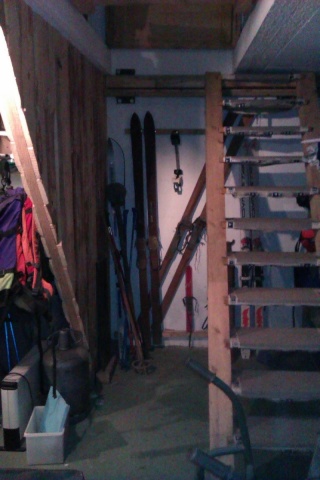

OOpS!!! j'avais un peu oublié ce fil, il y a un mois, j'avais promis des photos de mon escalier amovible, et certains d'entre vous étaient intéressés... Vu la tournure actuelle du post ça va faire un peu HS, mais tant pis! Embarassed
Donc voilà (désolé pour la qualité des photos!!!!):
ici l'escalier est en position normale (enfin pour être exact, c'est une échelle, mais à faible pente et aussi confortable qu'un escalier!)
Scie à ruban minimax  S400P - Page 3 Imag0021

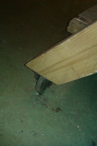

En bas, des roulettes:
Scie à ruban minimax  S400P - Page 3 Imag0022

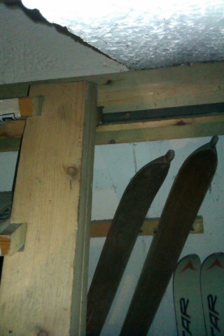

Et en haut, une cornière et des galets (qu'on ne voit pas sur la photo)
Scie à ruban minimax  S400P - Page 3 Imag0023
Une fois l'escaliér translaté (et le souk qui est derrière rangé!), la trémie est complètement libérée.
Scie à ruban minimax  S400P - Page 3 Imag0025
Il y a largement la place pour monter une moto avec le palan, alors pourquoi pas une scie à ruban Very Happy
Accessoirement, la trappe sert aussi de fosse pour bricoler les voitures.

Message  bricoleux Mar 22 Jan 2013 - 19:59
bonsoir Totem,
je me disais aussi que tu m'avais oublié.
merci pour l'idée, je pense que je vais la suivre !
pourrais tu faire une photo des roulettes, de la cornière et ses galets ?
j'ai peine à croire que seul le frottement des roulettes basses empêche l'escalier de glisser vers le bas .
en dégageant le passage, tu nous montre une belle paire de skis, aussi. des vrais anciens ?

Message  Totem Sam 2 Fév 2013 - 22:23
Salut Bernard,
La cornière empêche l'escalier de glisser vers le bas.
Les deux paires de skis en bois sont des originaux, celle de gauche est vraiment ancienne (fabriquées par le menuisier du coin, pas de carres, taillés en une pièce), ceux de droite sont des Rossignols beaucoup plus récents, en lamellé et avec des carres en acier.

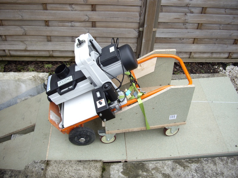

Message  marty Mar 26 Fév 2013 - 16:26
Voici donc la rampe installée+treuil+chariot.J'ai fait un essai avec une machine déjà bien lourde pour que je puisse la monter seul (72 KG );
Scie à ruban minimax  S400P - Page 3 Imgp2510
Le chariot est composé d'un diable reposant sur un "berceau",relié à un palan électrique,lui même attaché sur un tube verticale de 35mm de diamètre ,enfoncé(45cm) dans un socle en béton .C'est tout....c'est déjà pas mal tongue
Scie à ruban minimax  S400P - Page 3 Imgp2511
Il y a une commande ,bien pratique ,lorsque le chariot arrive au point le plus haut.
Scie à ruban minimax  S400P - Page 3 Imgp2512
D'ailleurs lors du passage du point haut,j'ai pu m'apercevoir que le diable ne reposait plus sur la rampe.Je vais donc remplacer ces roues, par de modèles plus petits pour résoudre ce problème.
Scie à ruban minimax  S400P - Page 3 Imgp2513
La montée n'a pas posée de problème et m'a permis de réaliser ce que je dois améliorer pour pouvoir monter la scie ,en tout sécurité.Il faudra que je rallonge avec des chevrons,la partie verticale du diable pour qu'une fois couchée,la scie puisse être stable.
Il n'y avait pas d'équilibre dynamique lors de cet essai.La machine est trop courte.Tout le poids tirait le chariot vers l'arrière ,au risque de basculer dès le départ.Puis ,ça c'est stabilisé lors de la montée.Difficile donc d'utiliser le poids de la machine lors la manipulation.

Scie à ruban minimax  S400P - Page 3 Empty Re: Scie à ruban minimax S400P
Message  6°sens Mar 26 Fév 2013 - 22:01
Salut Marty,
Ingénieux !
Quand ta charge est tout en bas, tu n'as pas besoin d'un renvoi d'angle en haut de la rampe ?
Le fil doit "traîner" sur le point haut, non ?
Félicitations pour l'achat de la P/C,
Messages : 9441
Message  damien58 Mar 26 Fév 2013 - 22:04
Salut Marty, impeccable ta rampe !
Bien vu l'essai grandeur nature, cela valide ton système.

Salut Renaud,
Merci pour ta solution et je vois tout à fait ce que tu veux dire Smile .Je pense qu'il faudrait mettre ce renvoi d'angle assez haut et ça m'embête un peu que ça puisse devenir aussi encombrant.Mais ça serait une amélioration,sans aucun doute.
Le fait que ça puisse basculer,me tracasse depuis le début.Le tout est de se servir du centre de gravité pour qu'il puisse passer le point haut et transférer le poids sur le palier ,avant même que tout le chariot ait passé la cassure.
Je pense avoir trouver la solution ,aujourd'hui.J'ai fini la modification du diable et j'ai trouvé un moyen pour que le chariot(diable +berceau) "épouse"la forme de la cassure ,lors du passage du point haut.
Sur ma dernière image,on voit les roues du diable décoller ,à cause du passage sur le palier.Depuis,j'ai installé des roues plus petites ,à la place de celles qui se trouvaient au milieu du chariot.De sorte que sur le plat,il n'y a que les roues du diable et celles à l'autre extrémité du chariot qui roulent et lors du passage sur le palier,les roues du milieu viennent en appui,temporairement rouler sur la cassure.En fait,c'est parce que le poids bascule enfin sur le palier que les roues du diable décollent de la rampe mais avec des roues plus petites,le passage se fera plus délicatement et avec plus d'appuis.
Sans appui au milieu,le centre de gravité basculerait plus tard et plus difficilement.
Je poste des images de tout ça,demain.
Marty
