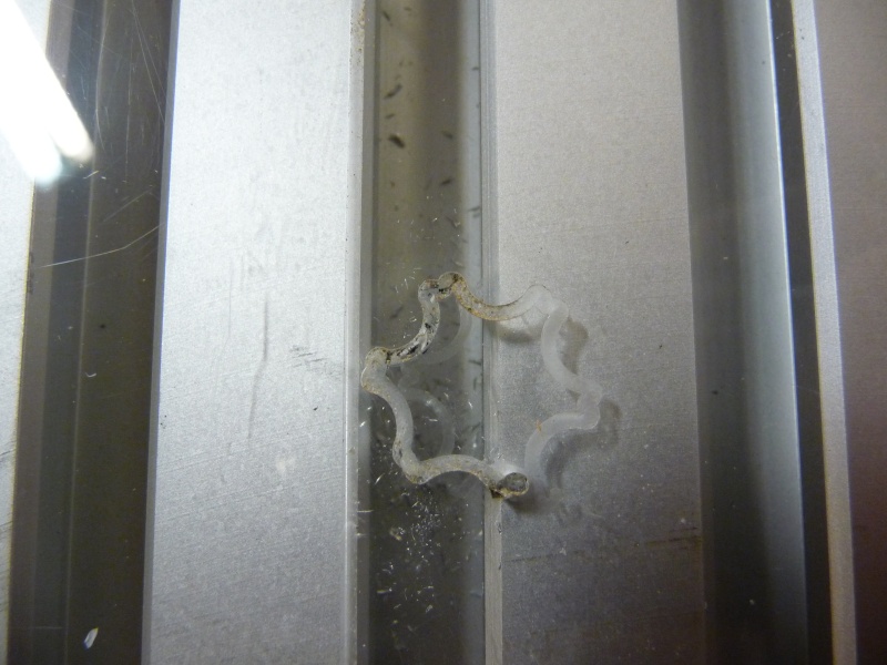

ayé je me lance, en attendant l'arrivée de ma nouvelle, je vais vous présenter ma petite mf 70 qui est en route depuis 1 an.
après avoir écumé le net pendant quelques temps mon dévolu c'est jeter sur un kit usovo
pas trop complexe à monter, faut un minimum d'outillage quant même, et dans l'idéal une fraiseuse pour fraiser sa fraiseuse....
seul deux bémols,
le premier c'est que le boiter pour l’électronique est vraiment petit, faut un peu insister pour que tout rentre, et des passages de fils ou l'espace laisser entre la carte et la coque est inférieur au diamètre des fils en question...
Le second, c'est que les coupleur qu'ils fournissent sont juste des tubes en laiton... vaut mieux être parfaitement dans l'axe et leur système de fixation des coupleur c'est.... un bon gros point de cyanoacrylate... vaux mieux pas se louper non plus...
bien que, avec le temps, les vibrations et les forces appliquées, la colle a tendance a casser et puis hop pertes de pas sans raison... la première fois c'est plutôt galère, j'ai chercher quelques heures avant de trouver le pourquoi du comment.
pour le reste j'en suis plutôt satisfait et rajoute d'une petite aspiration maison.

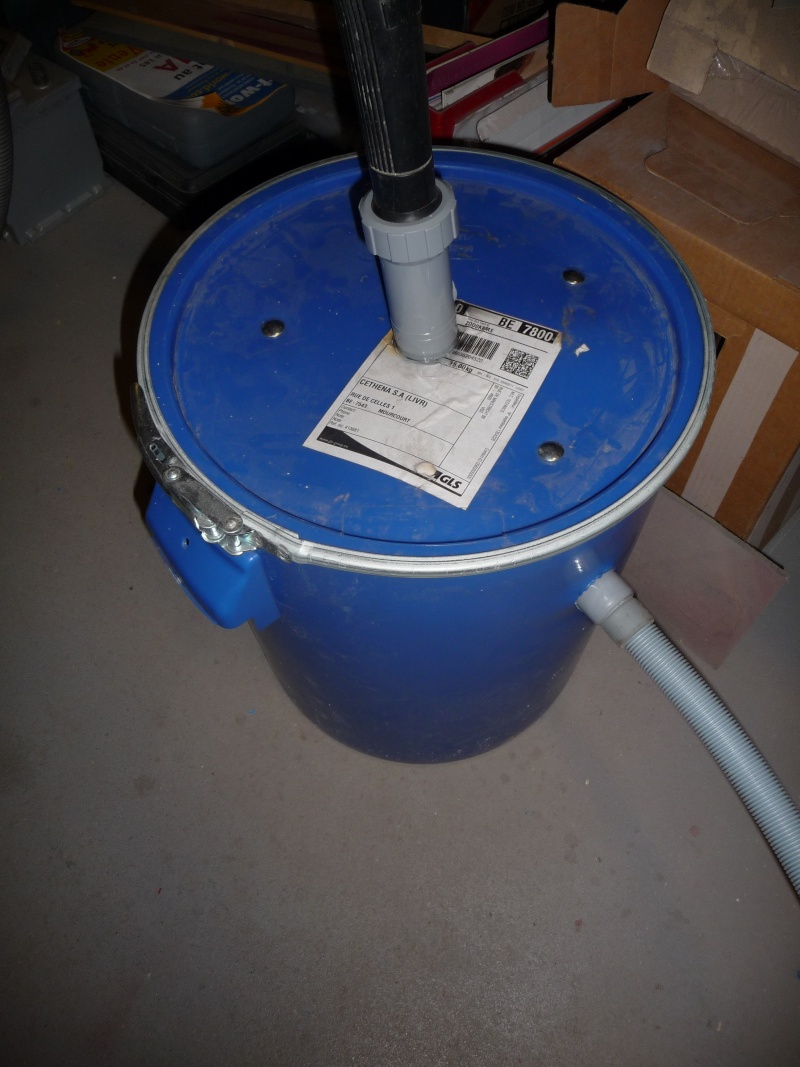

et dernière bidouille en date, un seau pour mon micro aspirateur qui, sinon, doit être vider deux fois par jour.
j'en profite pour dire merci aux membres du forum qui ont poster à ce sujet, car j'ai gagner un temps précieux sur des détails auxquels je n'avais pas pensé.
réalisé avec:
- un vieux seau de +/- 40l
- un manchon et un coude pvc diam 32
- une chute de gaine elec et 3 boulons
- une chute de parquet

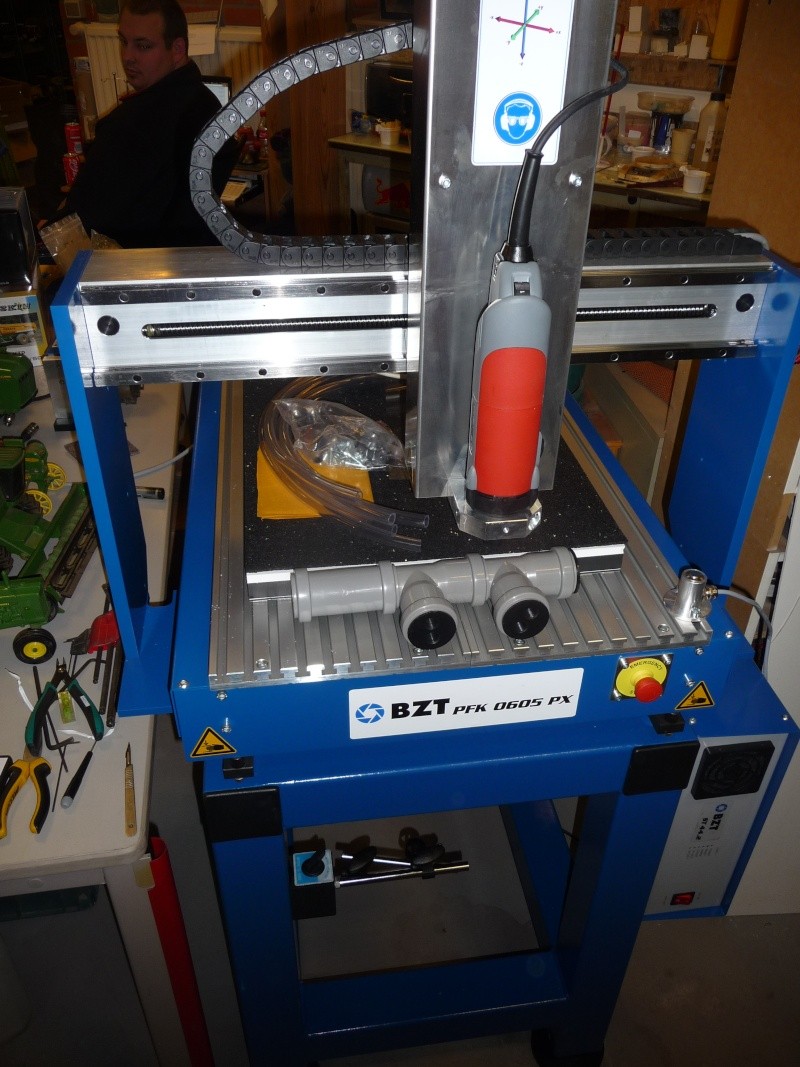

pour s'en rendre compte et pour le fun voici la Proxxon sur la table a dépression de la Bzt
ça donne une bonne idée du changement prochain
par contre niveau place mon atelier va en prendre un coup
d’ailleurs une des causes du choix de ce modèle Bzt est que plus grand sa rentrais plus....

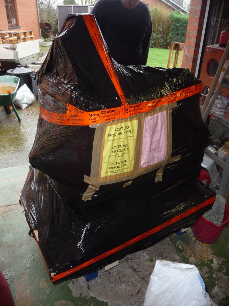

Enfin !!!!!!!! le père noël viens de passer avec quelques jours d'avance ( ou un mois de retard c'est selon )
tout bien, sans coup ni rien OUF....
après avoir enlever tous les emballages et un max de poids (225 kg sur le bon quant même) ,tout juste pour la lever à deux, petites mesures pour savoir par ou elle va passé et coup de bol en enlevant juste le moteur X, la bête mesure 73 cm... et l'embrasure de la porte aussi
sauf qu'en réalité la porte fait plutôt 72.8 cm
enfin plus de peur et de sueur que de mal, en la mettant le plus loin possible, un max de travers et en inclinant légèrement le tout, il a suffit de faire coulisser le portique en même temps pour que ça passe
et au passage merci Jo pour le coup de main
le pire c'est que du garage à sa place définitive il n'y a que 4m... sauf que la porte entre les deux fait que 60cm... donc un bon 30m de détour
bref,restait plus qu'a la mettre à sa place...
hop tout juste pile poil...
faudra encore juste pousser un peu pour lui faire une cabine.
premières impressions,
- les + ;
- c'est du bon fer, ça sent le rigide !
- bonne longueur de câbles pour les raccordement et les parties mobiles, c'est bête mais c'est vraiment agréable de ne pas devoir pleurer pour 10 cm qui manque...
- tout est la ( ça aussi c'est très con mais c'est toujours bien de le souligner )
- j'ai été surpris pas son coter "plug and play" je m’attendais a avoir tout en pièces détachées ( bâti, contrôleur et machine) et de devoir fixer, câbler et chipoter. mais non...
- les pieds du bâti sont vraiment costaud et bien foutus (ils sont articulés).
- je connaissait les caractéristiques de la pompe a vide commandée, mais je ne l'avais pas vue en photo... la première réaction à été Pu*** c'est quoi ce truc?????
elle est un poil plus grosse que celle que j'ai déjà...
voila en gros pour les + ( ce sont juste les choses qui m’ont surprise auxquelles je ne m’attendais pas vraiment)
et qui dit plus dit moins ( bin vi c'est normal, je suis un éternel insatisfait )
- certaines finitions sont un peu brute, ça reste une machine, pas une table de salon mais bon ça fait toujours plaize quant c'est beau , les parties en alu n'ont aucun fini, la partie basse de la table en T ne sont pas ébavurées, et un ou deux câbles mal serti
- l' AU version tom pouce, il est peut être solide mais on à vraiment peur de le péter rien qu'en le regardant, et pour le coter urgent faut viser juste pour pas taper à coter... en plus la table déborde au dessus.
- le cd d'instal, très mal foutu unilingue allemand, avec une interface digne de mon tandy ( bon j'ai pas approfondi non plus du coup) et après fouille rapide pas de fichier config pour cette machine, le seul dispo
ne fonctionne pas. j'ai couper court, petit tour sur le forum et je me suis permis de tester celui de dh42, un petit tour des paramètres plus tard BROUMMM ,
titine a fait ces premiers tours de vis... donc un tout merci à toi dh42 d'avoir laisser un fichier config trainer
- et pour finir son coter "plug and play" bin oui, j'adore les kit
voila pour les news du jour et les premières impressions, je reviendrai vous présenter les options plus tard mais la sa fait trop longtemps que j’écris, besoin d'aller faire broum broum

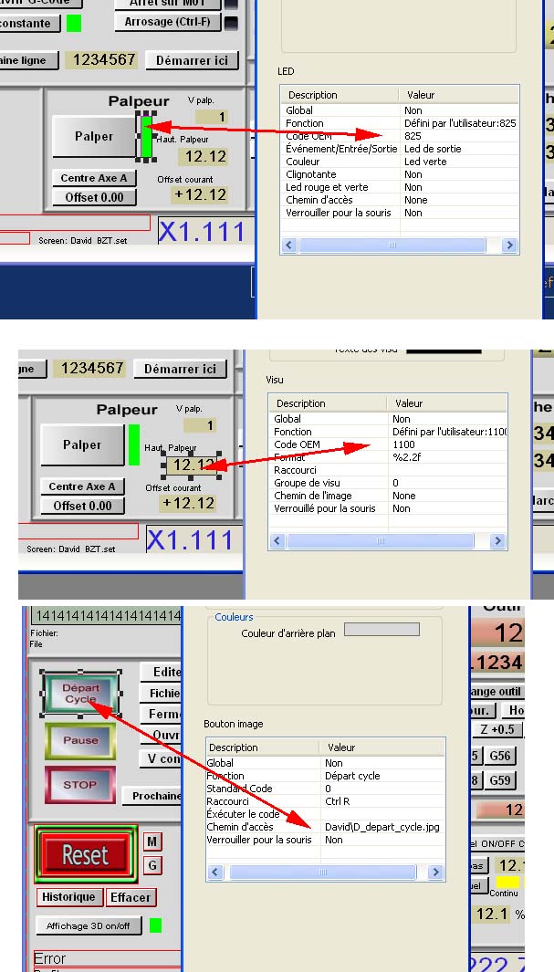

je me bat avec un truc qui à l'air super facile mais sur lequel je plante complet... le palpeur d'outil.
j'ai écumer le net mais plus je lis, moins je comprend...
pour commencer, il ne devrais pas y avoir une "led" probe dans le menu diag de mach3?
car j'ai beau actionner le palpeur, aucune changement dans l’écran, j'ai essayer de changer les option en active low et emulated mais rien ne change.
a moins que la pin renseignée ne sois pas la bonne ( la 12 dans mon cas).?
après il y la question des macro apparemment il faut en rajouter une.
mais ou quant comment.... ou bien faut' il commencer par la?
je n'ai jamais eu a bidouiller mach3 au delà des paramétrages jusqu’à présent...
merci d'avance pour votre aide

Re: CNC de la proxxon mf 70 à la bzt pfk px 605
Dans Port&Pin, tu devrais avoir
Probe: enabled coché en vert
port#: 1
Pin Number: 12
Active Low: coché en vert
Emulated: coché en rouge
Hotkey: 0
Sur l'écran Diag(alt7) de Mach3, lorsque tu appui sur le contact du palpeur, tu devrais avoir la LED 'digitize' qui s'allume.
Pour ce qui est de la gestion du palpeur dans Mach3, ce n'est pas prévu d'origine, c'est à toi de faire le programme en VB qui vas bien, ou d'utiliser un screenset qui l'a déjà, ... comme le mien par exemple
http://www.metabricoleur.com/t2833p15-hobby-700-3drcnc#43138
port#: 1
Pin Number: 12
Hotkey: 0

salut,
@ david:
j'avais bien la même config que toi, mais apparemment le montage à été différent chez moi, le palpeur est sur la pin 15.
je savais que j'aurais du commencer par la au lieux de le démonter pour vérifier les contacts
dans le même temps j'ai pris machscreen et tester un peu de vb ( c'est pas encore ça ) mais le tit bout de code maison fonctionne et l'outil descend sur le palpeur. mais ça s’arrête la.
j'ai essayer ton screen mais apparemment il manque des images dans le dossier bitmap, du coup une partie des boutons plantent, dont le reset, ce qui est assez gênant. j'ai malgré tout copier ta macro pour essayer en l'intégrant dans mon sreen. ( c'est vraiment génial de pouvoir modifier toute l'interface mach3, j'aurais du essayer plus tôt!!!)
l'outil descend bien sur le palpeur, il déclenche, et la broche remonte mais le Z0 reste toujours le même...

@ david:
Tu a vu qu'il y avait un dossier bitmap/david dans l'archive ? c'est celle qui est ici que tu a téléchargée ?
il y a aussi un fichier texte pour l'insta
Il se peut (c'est même plus que probable) que mon code ne fonctionne qu'avec mon écran, car il fait référence à des UserDRO perso qui forcément ne seront pas présentes sur un autre écran.

comment fait tu pour ton palpage? tu ref le 0 manuellement avec une pause dans le code puis un restart ?ou il est senser se faire tout seul?
Non, c'est auto mais il te manque des DRO pour que ça marche.
dans le code j'utilise 2 DRO comme variables, la 1100 et la 1110 qui contiennent respectivement la hauteur de la sonde (~42mm) et un offset qui permet de gérer un éventuel décalage entre le point ou est posé la sonde et le point que tu considère comme le 0
la ligne: Call SetOEMDRO(802,HautSonde-Offset) met la DRO 802 (la DRO Z en coordonnée courantes) à la valeur 42-0=42 (0 si pas de décalage sonde/pièce).
si tu n'utilise pas de DRO pour définir la hauteur de la sonde, tu peux remplacer par Call SetOEMDRO(802,42) ... en supposant que ta sonde fasse 42mm bien sur ... à mesurer avec précision.
Code "G4 P0.25" 'pause pour mise à jour affichage de la DRO
Code "G91" ' passage en coord incrémentale
Code "G0 Z3" ' remonter de 3mm depuis pos actuelle
Code "G90" ' re-passage en coord absolues
note aussi que j'ai une DRO 1101 qui contient la vitesse de palpage, transférée dans la variable Vpalp à la ligne Vpalp=GetUserDRO (1101)
Soit tu dois créer des DRO avec les mêmes N° OEM (donc 1100 etc..) pour y mettre les valeurs, ou modifier le code pour mettre les valeurs en direct.

salut, merci de ta réponse.
question con mais vaut mieux etre sur
DRO = visu auquel tu donne une fonction (1101 pour la V de palpage) ?
car si c'est cela je les ai également mise dans dans mon sceen ( v palp, Hpalp et offset)
la visu v palp fonctionne car la vitesse de descente varie en fonction de la valeur entrée.
par contre pour la led verte par exemple, je doit changer le code 825 par le 25 (digitise in) pour avoir un changement d'état.
au passage, je me suis fait une belle frayeur, car si je lance deux fois le palpage à la suite, à la fin la broche descend et écrase tout ( a bien failli en tout cas) au lieux de remonter est-ce normal docteur?
ma sonde fait 42.25 mm au déclenchement (mesure aprox pour le moment je pourrais le calculer exactement une fois que le reste fonctionnera)
donc même avec la valeur de ton palpeur laissée dans la visu pour les test il ne devrais pas y avoir une grosse différence
j'aurais jamais cru que ça allait etre aussi compliquer de mettre un palpeur, pour un chargeur d'outil je crois que je vais attendre un peu
tout à fait
Il peut exister plusieurs codes différent, liés je pense à l'évolution du soft ; il te faut vérifier quel code est attribué à quel LED, Visu etc ... dans machscreen.
les DRO que tu a créées doivent aussi avoir le même code OEM que dans le code, ou il faut modifier le code en conséquence.(ou le n° de DRO)
La dernière image montre le chemin d'accès à l'image des boutons, ça peut te permettre de réparer mon screen juste en y mettant le bon chemin d'accès pour les images des boutons qui manquent .. ce sera peut être plus simple que de tout refaire !
Non, pas du tout, normalement tu peux palper autant de fois que tu veux, je le fait même souvent 2 fois car parfois la fraise ne tombe pas parfaitement au centre du palpeur (qui n'est pas fixe) si je part de haut.
j'aurais jamais cru que ça allait etre aussi compliquer de mettre un palpeur, pour un chargeur d'outil je crois que je vais attendre un peu Razz
.. et la je ne pourrais pas t'aider, je n'ai pas de changeur d'outil ..
concernant le problème d'image, il doit venir de la, on doit avoir version différente de mach car les images qu'il me manque viennent du dossier mach3 et pas du tiens (.../mach3/millbitmaps/..)
bluedro.pnj
blueled.pnj
boxledgreen.pnj
boxledredgreen.pnj
boxledyellow.pnj
condition.pnj
greendro.pnj
reddro.pnj
slider1.pnj
yellowdro.pnj
au niveau des différence de code la seule que j'ai trouvé est celle de la led 825 chez toi et 25 chez moi. par contre quant je met la valeur 25 dans la macro lors du palpage il me met le premier code erreur (capteur déjà actif)
j'ai fait quelques test en changeant des codes dont je ne comprenait pas l'origine dans ton script. la seule amélioration pour le moment est que la broche repart toujours dans le même sens à la fin (dans le mauvais sens bien sur mais c'est déja ça) par contre a force de bidouille sans noter je ne sais plus ce que j'ai fait donc je vais reprendre a 0 demain. enfin tantôt
et je posterai un comparatif des deux codes.
j'ai revérifié, il correspondent bien a part le 825 / 25
une dernière question les codes 1100, 1101 et 1110 viennent de quelques part ou c'est juste une ref "inventée" et on pourrait mettre 1234, 5678 et 9876 par ex ?
car si ce sont des codes conventionnels, on les retrouves ou?
merci d'avoir pris le temps de lire et pour ton aide,
bon dimanche.

Je t'ai mis les images manquantes en PJ
Il est parfois un peu compliqué de s'y retrouver, par exemple la visu Z (coord courante) à le code 2 (standard code) ou 802 (OEM code)
Note que même si cette visu n'était affichée sur aucun écran, tu pourrais quand même faire appel aux données qu'elle contient via son code OEM ; c'est une sorte de 'variable visible' si on peu dire. (il existe aussi des variables internes qui n'ont pas de représentation graphique comme les DRO). C'est la même chose avec les LED, slider et autres objets graphiques de Mach3.
doc programmation
http://www.machsupport.com/wp-content/uploads/2013/02/Mach3_V3.x_Macro_Prog_Ref.pdf
http://www.machsupport.com/wp-content/uploads/2013/02/VBScript_Commands.pdf
Les codes >= à 1000 sont des codes utilisateur, choix libre. Les codes < à 1000 correspondent à des objets intégrées de Mach3une dernière question Rolling Eyes les codes 1100, 1101 et 1110 viennent de quelques part ou c'est juste une ref "inventée" et on pourrait mettre 1234, 5678 et 9876 par ex ?
doc programmation

salut,
Impec, merci pour la doc c'est pile ce que je cherchait
merci pour les images, après les avoir incluse le screen était bien complet et plus d'erreur mais le reset ne fonctionnait toujours pas. du coup j'ai fait une vérif des version et je tourne en V1...
après une petite maj vers la V3 ça marche de suite mieux on parle la même langue maintenant
bref, grosse perte de temps juste la dessus ( 3 nuits quant même ) mais au bout du compte pas tant que ça car sa m'a permis d’approfondir mach3 et de découvrir machsreen et les macro au lieu de faire un simple copier coller.
encore une fois merci pour ton aide et tes ressources sinon j'y serais encore

le M/A de l'aspiration (ou lubrif) c'est M8 et M9 en Gcode, et c'est le bouton "Flood Ctrl F" de l'écran (qui pilote la 2ieme prise 220v à l'arrière du contrôleur).
PS: tu peux aussi créer des boutons qui 'jouent' directement du Gcode, sans code VB
le problème c'est que je ne pense pas que cette prise va servir car les 3 ( aspirateur, compresseur et pompe a vide) sont dans le garage a coter de l'atelier ( si on peut s'épargner un peu les oreilles autant en profiter )
donc je pensais les brancher sur 3 pin libre via relais et électrovanne pour l'air comprimé, mais je doit encore contrôler si c'est faisable... je ne sais plus si mach3 envoi juste une impulsion ou si il ouvre/ferme la pin
en gros je vais regardé comment est monté leur système de prises arrière et refaire la même chose.
PS: tu peux aussi créer des boutons qui 'jouent' directement du Gcode, sans code VB Wink
voila ce que j'ai fait:
fonction: lancer basic-script
executer le code
code exemple:
- Code:
Code("G0 G53 Z-1")
Code("G0 G53 X-260 Y -620")
mais j'ai vu également:
fonction: coordonées machine
code 107
intégré Gcode
code exemple:
- Code:
Code("G0 G53 Z-1")
ce qui je trouve reviens au même au final, enfin je crois.
comme promis la première boulette, purement humaine en plus...
pour tester le palpeur sans risquer trop de casse je met une vielle fraise( 1mm avec cul de 3.2) a l'envers dans la broche et je ne la serre pas a fond comme ça en cas de pression trop forte la fraise remonte dans la pince sans rien casser, et sa me laisse 30mm pour réagir
a force de le faire, au moment ou j'ai mis une bonne fraise de 1mm pour lancer un usinage je n'ai pas resserré a fond la pince...
résultat à un moment la fraise a commencer à glisser vers le bas mais la friction était encore suffisante pour la faire tourner.
résultat...
on voit bien la descente progressive de la fraise dans le martyr, même pas eu le temps de réagir ( avec une vitesse de 1000 sur une pièce de 11mm de diam ça va plutot vite )
les résidus jaunâtres sont du double face qui a crâmer sur le coup...
et sacrilège des sacrilèges
cette S*** a été au travers du martyr et a attaquer la table heureusement que le parcourt arrivait a sa fin
restons sur une note positive, pour ceux qui s’inquièterait de l'état de la fraise, je suis vraiment épater que ma fraise de 1mm avec sa vitesse de 1000 a 25'000 tours ai réussis a couper 4.7 mm de plexi plus 1.5 mm de la table (tot 6.3mm) d'un coup sans se briser, même sur une si courte distance...
enfin,j'aurais préférer quant même
et elle coupe toujours très bien d’ailleurs...
bref, un trou de 2mm de long c'est pas mortel mais sur une machine de 4 jours sa me broute grave
pour les âmes charitables, je déclare le registre des condoléances ouvert.... ++

bonne qualiter la fraise, c'est une chinoise ou..?
il faut ce dire que tu ne feras plus l'erreur maintenant c'est le point positif!

Pas glop pour la table !!!
J'avoue qu'en voyant ta pièce posée directement sur la table alu, ça m'inquiétait un peu ; les rentre-dedans en Z c'est fréquent, que ce soit une erreur de l'utilisateur ou un bug machine. Pour ma part j'ai toujours un martyre de 15mm au moins fixé sur la table.
Tu a aussi une fonction Lancer Gcode, et dans ce cas le code est du pur Gcode, c.a.d pour le code du dessus
G0 G53 Z-1
G0 G53 X-260 Y -620
C'est plus simple à écrire s'il n'y a que du Gcode, l'inconvénient étant par contre que le code des boutons n'est pas éditable directement depuis Mach3 comme c'est le cas pour le VBscript.
