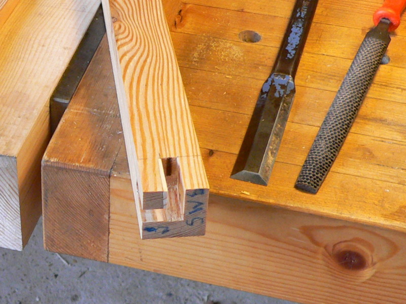

J'ai profité des fêtes pour avancer un peu sur mes tabourets...
Je tiens vraiment à rappeler que je suis preneur de conseils ! si vous voyez que je ne fais pas les trucs comme il faut, n’hésitez pas à me dire comment vous, vous y seriez pris... Ça m'aiderait à progresser...
J'ai donc mis mes pièces à longueur avec la circulaire.
J'ai aussi utilisé la circulaire pour réaliser mes tenons.
Mais je n'aurai pas du .. D'abord c'est très long... et difficile de bien caler les pièces ensemble pour les réaliser 4 par 4... Ensuite parce que malgré mes efforts, le résultat n'est pas très précis (ils sont trop épais de 5/10 de mm et les arases ne sont pas toujours pile - poil). Est ce que ça aurait été mieux à la défonceuse (à la volée ..) ???
Je les ai donc ajustés par la suite un par un, chacun dans sa mortaise, à la râpe à bois et au ciseau.
Vivement une petite table de défonceuse (un projet en attente mais qui va venir bientôt je crois !!)...
Ensuite je me suis attaqué à mes mortaises, à la défonceuse...
Puis équarrissage au ciseau...
Y'en avait 32...
J'en avais "ratée" une à la défonceuse (la première) ... Je lui ai mis une petite cale qui sera cachée par l'arase de la traverse (je me suis rendu compte après que je n'avais pas pris le même bois.. mais bon ce sera invisible..) , repassé un coup de défonceuse et ni vu ni connu ....
Après ça, une bonne séance de ponçage...
Puis j'ai chanfreiné à la défonceuse les arêtes des traverses et des pieds (un peu plus grand, le chanfrein de ces derniers)

J'ai ensuite collé mes piètements en deux parties :
j'ai déplacé les serres joints pour l’équerrage, mais je n'ai rien pu faire (ou pas su quoi faire) contre le fait qu'ils sont un peu "voilés". Je les ai fixé sur l'établi pendant le séchage , mais ils ont repris leur "voile" quand j'ai desserré après séchage..
Par contre , ces voiles ont quasi entièrement disparus quand j'ai collé les deux parties ensemble...

Mes assemblages ne sont pas parfaits : j'ai parfois un "jour"... Voilà le plus moche :
Je peux peut-être le masquer avec de la pâte à bois (j'ai récupéré de la sciure au ponçage pour pouvoir lui donner la bonne couleur) même si c'est sans doute une hérésie... Qu'en pensez vous ?
Après il faut que je m'attaque aux assises.. Ma décision n'est pas encore prise sur l'assemblage avec le piétement.. je vais peut être multiplier les vis par dessus que je cacherai avec des tourillons.. Ça peut faire déco, je l'ai déjà fait une fois... Et pour la technique de Damien avec des taquets, même si c'est sans doute beaucoup mieux, je crains de ne pas être assez précis dans mes usinages, que ce soit vraiment long.. et il aurait sans doute été plus judicieux de faire les mortaises qui reçoivent les taquets avant le collage du piétement...
Pour l'assemblage des planches qui vont constituer les assises, j'ai investi dans une fraise à rainurer de 4 mm chez M&P pour mettre des lamelles..
Avez-vous des conseils à me donner sachant que pour l'instant avec ma défonceuse, je travaille à la volée ?? ( j'ai notamment constaté que le diamètre de mon roulement est un peu trop faible au vu de la taille des lamelles (n°10) que j'ai acheté en GSB..) , ça risque de faire une entaille trop profonde...
Bref faudrait sans doute que je me fabrique un gabarit pour que ça aille pile-poil (ou que je change de roulement, mais est ce toujours possible ?)

Salut Fred, Meilleurs voeux !
Compliment pour ton boulot ! Vraiment chouette. Pour la précision, on ne voit rien de catastrophique sur les photos. Concernant l'usage de pâte à bois, je te le déconseille. "Le mieux est l’ennemi du bien", je laisserais donc en l'état. Si vraiment le défaut est important, tu peux toujours glisser une lamelle de bois en l'encollant. Tu coupes l’excédent au ciseau avant séchage. Ce sera toujours mieux que la pâte !
Ce sont les petits défauts qui donne de l'âme au meuble, selon moi...Sinon, ça a l'air de sortir de l'usine !
Concernant les petites traces de roulement dans le bois, dans le chêne je n'ai pas ce problème. Cela ne m'étonne pas que le mélèze marque légèrement, c'est un bois relativement tendre.
Si tu veux vraiment visser, fait le plutôt par dessous, avec un tasseau vissé dans les traverses puis vissé dans l'assise. Pour que le bois de l'assise puisse jouer librement, tu peux réaliser des trous oblongs dans le sens de déformation. Je pense que le résultat sera très satisfaisant.
C'est sur que la défonceuse montée sous table te donnera plus de précision et de confort que la scie à la volée. Tu peux aussi faire un montage qui te permette de faire des tenons fraise en bas (tu tapes "gabarit tenons défonceuse dans Google, tu trouveras ton bonheur !). D'ailleurs il me semble que tu cites Bruno Meyer, dans ses livres il y a plusieurs idées de montage.

Salut fred,
tu as bien avancé sur tes tabourets, pour la fixation de tes assises pourquoi ne pas les fixer par le dessous comme l'idée de Damien ça enlève le coté dèco que tu aime bien mais c'est invisible.
Je suis du même avis que Damien pour la pâte à bois, je déconseille je trouve ça moche je préfère les bâtons de cire ou comme le dit Damien coller une légère lamelle.
Bonne continuation.
Amicalement guillaume.

Merci Damien, tu m'encourages !!
Je vais suivre ton conseil : pas de pâte à bois....
super ton idée de tasseau à trous oblongs !!!
si j'ai bien compris ça ferait un truc comme ça :
c'est ça ?
Crois tu que les vis arriveront à coulisser dans ces trous oblongs ?

Une idée pour ton histoire de trace de roulement : faire ton chanfrein en avalant, l'effort de coupe ne plaquera pas la fraise contre le bois. La passe est faible, ça pourrait ce faire sans grand danger (attention quand même !). A essayer !
Si ça ne fonctionne pas, tu a toujours la solution guide parallèle.
Les cernes serré ou espacé, c'est en fait le bois sur dosse et sur quartier
Pour les tenon à la défonceuse c'est ici
Je m'en vais revoir le fil sur ton établi, il me plait bien !

Fred M a écrit:Merci Damien, tu m'encourages !!
c'est ça ?
Salut Fred, c'est exactement comme sur ton schéma. La seule chose importante, c'est de bien placer les trous oblongs dans le sens de la déformation.
C'est une astuce connue depis longtemps aussi je pense qu'elle marche sans problème. De plus ton assise est relativement petite (comparée à un plteau de table) et les déformations le seront aussi ! Si tu fais trois ou quatre trous contigus à la perceuse, je pense que c'est tout bon.
Bon boulot,
PS. la cire à bouché s'utilise très bien pour de petits défauts comme des trous de vers, reboucher des trous de perceuse malencontreux, légers espaces dans un assemblage, etc... Il ne faut compter faire plus. Même après séchage, la cire reste relativement fragile et molle. Perso, je l'applique avec un décapeur thermique.

Re: Un tabouret en mélèze
Bonjour Fred M,
Beau travail.
Le petit défaut d'assemblage contrarie le perfectionniste que tu es.
Cependant, il faut relativiser. Le non initié verra un objet dans son ensemble et fini très proprement.
De plus c'est une zone de "travail" de l'assemblage. Tout rajout à cet endroit finira par bouger, et la ça se verra à coup sur.
Mizott
Beau travail.
D'ac ! le sens de la déformation, c'est bien perpendiculairement aux fibres, hein, c'est là que ça risque le plus de se rétracter en séchant et de se dilater avec l'humidité ambiante c'est ça ?
dans le sens de la longueur des fibres ça doit être beaucoup plus stable... Je pense mettre une alèse au niveau du bois de bout...
Peux-tu expliquer comment tu procèdes stp ? le décapeur thermique c'est pas ultra chaud ? (je n'en ai jamais utilisé...), tu ne risques pas de bruler ton bois ?
plang a écrit:Même pratiquement neufs, il y avait déjà 1 cm de décrochement entre l'assise et les extrémités, le bois ayant travaillé dans un sens, mais pas dans l'autre.
Philippe
Bon, Ok, je suis définitivement convaincu !!! Merci Philippe !
Ah si j'avais fouiné sur le site avant de les faire , je me serais drôlement moins emm ...quiquiné !!!!! C'est une méthode qui me plait franchement !!! Ca à l'air simple et efficace !! Merci Antoine... et merci JP !!!!
Mizott a écrit:Bonjour Fred M,
Beau travail.
Mizott
Merci Mizott,
C'est vrai que je suis un peu perfectionniste (mais je ne suis pas gravement atteint, si on compare à Guillaume, Cyril, Pierre, Damien, et bien d'autres dont la qualité du travail me fait rêver ....)
Et puis comme me disait Pierre il y a quelque temps, un professionnel peut ne pas faire un boulot parfait car il a une contrainte de rentabilité donc de temps passé... Un amateur n'a pas cette contrainte, la plupart du temps... Et je veux m'appliquer pour progresser, quitte à faire, plus tard, des choix plus rustiques, mais seulement quand je serais sur de savoir faire un truc vraiment nickel...
Fred M
Damien et ses bâtons de cire : http://www.metabricoleur.com/t2031p105-realisation-coffre-a-jouets-construction-de-a-a-z#33512
Oui, je vais rajouter (d'autant plus qu'on vient d'en parler) que le bois sur quartier est normalement beaucoup plus stable que sur celui sur dosse.
Antoine- complétement accro
- Messages : 2191
Fred,
C'est tout bon sur ton schéma ! Y a plus qu'a... Pour faciliter les mouvements du bois, tu peux paraffiner le dessus des tasseaux.
Pour la cire, j'utilise le décapeur thermique car c'est l'outil que j'ai sous la main à l'atelier. Je le règle au mini. Tu peux très bien utiliser un sèche-cheveux, une allumette ou un briquet...
La méthode : je chauffe la cire (pas le bois) je l'applique dans les trous ou défauts à reboucher. Il ne faut pas lésiner sur la quantité. J'attends qu'elle sèche puis j'utilise un ciseau, un racloir ou un couteau pour racler l’excédent.
Ok, merci,pour les infos (et a antoine aussi !!)
je vais chercher de la cire.. j’imagine que ça existe en différentes couleurs...
fred M
fred M
- Messages : 4120
Points : 7235
Effectivement, en fonction du bois que tu utilises, il faut choisir la couleur la plus proche.
Bon courage,
Damien.
Bon courage,
Damien.
