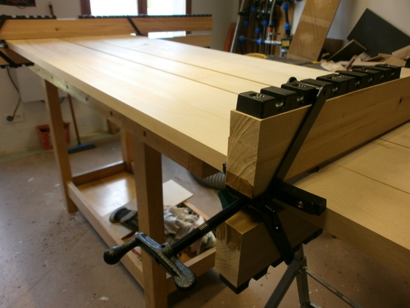

La suite des presses ...
j'ai fait une grosse pause sur le sujet, donc voila la suite :
les 4 pièces de bois, avec du scotch (type ceux que l'on utilise pour les cartons)
Presse à panneau de chez Axminster P3100010
Ensuite j'ai fixé les ataches :
Presse à panneau de chez Axminster P3100011
On passe à l'utilisation :
Presse à panneau de chez Axminster P3100018
Presse à panneau de chez Axminster P3100014
Alors, niveau taille, on ne se rend pas bien compte avec les photos, mais le plateau que je suis entrain de réaliser fait 2700 x 700 x 300 (mm) ce sont des sacrées machines.
Ce qui est un peu long c'est d'insérer les presses aux bons endroits (j'ai vraiment fait la largeur maxi).
A l'utilisation le volant de la presse est très agréable.
En conclusion, je pense que je vais en racheter 2 sets.

Message  benji791 Dim 13 Oct 2013 - 19:55
J'ai recu les memes il y a quelques semaines. Par contre, j'aurais du faire comme toi et commander des plaques supplémentaires pour augmenter la plage de serrage. Tel que je les ai monté ils ne me permettent pas de serrer plus petit que 60cm.
En revanche, j'ai récemment fait une modif que je n'ai pas encore eu l'occasion de tester. J'ai appliqué avec une spatule une fine couche de silicone sur la face en contact avec le bois afin de limiter les problèmes avec la colle qui ressort des panneaux.
Par contre j'ai rencontré un problème. Sous l'effet du serrage, les plats en acier qui permettent en théorie d'élargir la surface de serrage se sont déformés. Il faudrait que je trouve une solution pour rigidifier cela.
