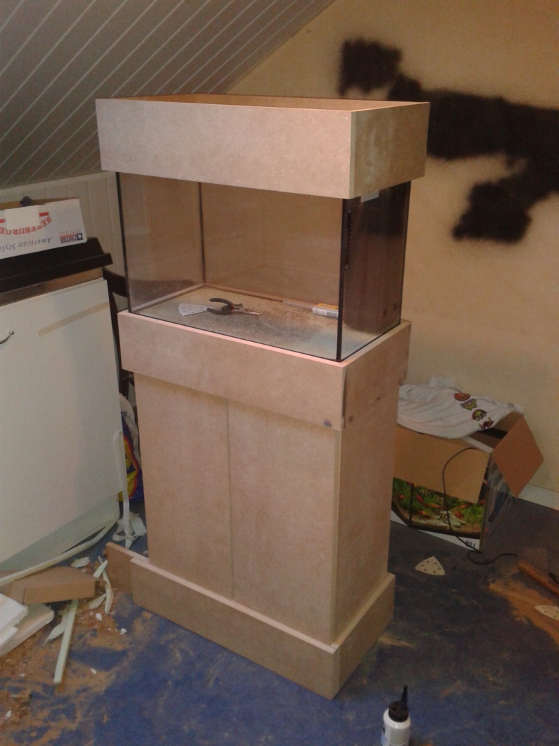

Voila n'ayant aucune connaissance théorique en menuiserie ( juste 2 petites années à l'école ) je me suis quand même fabriquer un petit meuble d'aquarium en mdf qui par la suite grâce à mon merveilleux travail serra noir laqué. Jusqu’à maintenant il ne m'a rien couté. même le mdf je l'ai eu grâce à des eco chèque dont je ne m'y attendais pas
Les seuls outils en ma possession pour le réalisé c'est: Une visseuse, une scie sauteuse, 2 serre-joints, des clou, la petite " fraise " pour les charnière et de la colle lol
Je fais donc ce meuble à mes heures très perdue...
Sur la photo ci dessous, à droite on y voit mon tallent d'assemblage...
Et voila ou j'en suis, il ne me reste qu'a recouper la " plinthe "
Mes belles portes xD
Voila, certaine partie sont déjà en surfacer, reste plus qu'a faire l'autre et peindre le tout

Joli meuble, ça me rappelle le temps ou je faisait de l'aquario.
Ce qui est important sur ce genre de meuble, c'est un bon contreventement et un peinture bien étanche (je suis pas inquiet la dessus). Et une pose bien horizontale.

Salut Frostise,
j'aime bien ton meuble du moin ces début j'ai hâte de découvrir la suite surtout la finition que tu lui réserve.
"certaine partie sont déjà en surfacer" que veux-tu dire par là. Surtout n'oublie pas de mettre une plaque de polystyrène ou une feuille de mousse entre l'aquarium et le meuble.

Merci à vous, pour l'étanchéité pas de soucis lol.
Pour ce qui est du surfacer, je pense que vous en France vous appellez ca de " l'appret " mais sans certitude. En faite c'est comme un surfacer de voiture sauf qu'ici c'est pour le bois et il y a plusieur qualité, celui que j'ai mis c'est avec du polyester pour une bonne résistance
Et pour la feuille entre le meuble et l'aquarium j'ai prévu le coup lol, je posterai peut etre des photos ce soir a la maison pour mieux comprendre mon systeme
J'espere avoir répondu à toutes les questions lol sinon n'ésité pas

Voila les couches lol
En faite vu mon grand niveau de menuisier, voila mon système ou bien entendu, toute cette panoplie vient s'incruster la dedans xD

a mon avis il y a bcp trop d'epaisseur de polystyrène sous ce bac, le but est juste de gommer les irrégularités et éviter qu'un petit grain de sable fasse eclateer le bac lors de la mise en eau.
Une petit feuille de 10 mm suffit (mon 200 l etiat sur un bout de moquette moussée).
Une plus forte épaisseur entraine un risque d'affaissement et de bascule.

Bonjour Frostise,
je suis un peu du même avis que Meles quand j'avais encore le mien il reposé sur une feuille encore plus mince, un tapis mousse de 5/6 mm je pense que tu peux enlever quelques épaisseurs superflus mais ça t'oblige à modifier ta ceinture par contre je ne vois pas de vis pour fixer ton meuble, tu l'a collé entièrement ? je rajouterais en plus quelques vis pour renforcer la structure au cas ou, une fois plein le poid est très conséquent tu peux cacher les têtes de vis avant finition.
Amicalement guillaume.

Joli meuble ! Par contre, je pense aussi que la couche de polystyrène est trop importante, enlève en et fabrique une réhausse en bois pour compenser la hauteur.
+1 pour les vis en plus de la colle, à priori la colle devrait suffire mais des vis (dont la tête serait facilement cachée par un mélange colle+sciure de mdf) ou des équerres seraient plus sécurisantes, le poids est non négligeable. Perso j'aurais même fait un châssis métallique pour assurer le coup.

Merci a vous, pour l'épaisseur c'est ce que je me suis dit aussi récemment, j'ai des chutes de plan de travail ainsi moins de couches comme vous dites.
J'ai effectivement collé tout le meuble mais avec des clou et sert joint, mais il y a quelques vis ( la ou on ne les vois pas si je peut dire ça ainsi ) car le problème du laquage, c'est que les trou de vis, ainsi que comme les panneaux assembler un sur l'autre ( l'avant dernière photo ) on voit l'arrête du chant.. j’espère me faire comprendre. Pour expliqué plus simple, sur l'avant dernière photo ou on voit les bouts qui dépasse et qui ne sont pas encore à fleur, normalement j'aurai du faire l'assemblage avec des angles de 45° et ainsi on n'aurai pas vu l'arrête du chant. Maintenant quand je dis qu'on voit les trou de vis et l'arrête en question, c'est minime mais j'aime pas
Par contre j'ai entièrement confiance sur mon assemblage car quand je voit ce que les menuisier nous amène au travail des fois, pfiou. De 1 c'est lourd et de deux je voit presque jamais de vis lol et d’ailleurs pour le châssis métallique je pense que c'est inutile, c'est un petit bac ( 60 l ) donc je pense pas que ça va changé la donne maintenant on verra plus tard xD peut être que dans 6 mois je viendrai pleurer et dire que vous aviez raison mais je pense pas loll
Frostise.
