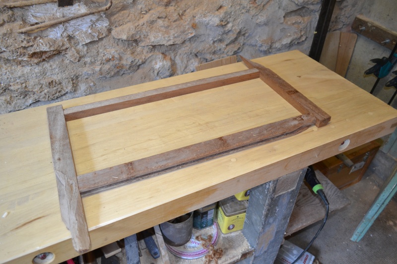

J'ai profité de mon WE pour finir un cadre commencé depuis deux ans
J'ai récupérer une planche de pont de bateau en bois flotté
Elle ne rentrait pas dans la valise je l'ai donc coupé en deux
Une fois à la maison je le refends en deux
Le bois présente un bel aspect
J'assemble tout par faux tenons
L'essence de cette lame en bois doit être de l'iroko.
Une fois collé
Une fois collé

Joli bout de bois! Mais il ne vient pas d'un pont de bateau...
Comme toi j'aime bien le bois flotté, et plus généralement de tout les trésors que la mer rejette sur la plage.

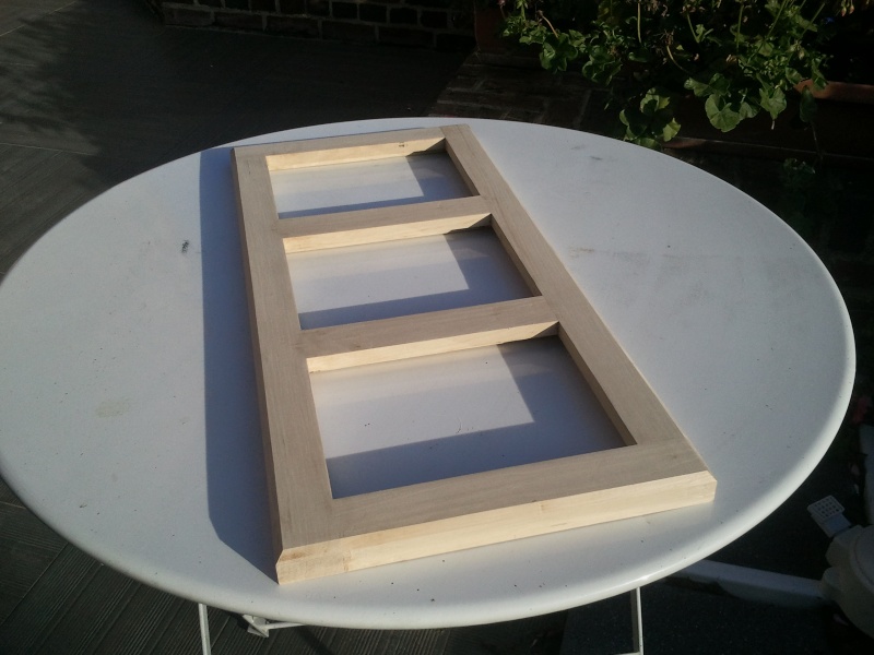

Voilà donc l'objet du délit !
Il s'agit d'un cadre pour 3 photos de 15cm*20cm.
Le bois est du charme, les baguettes sont assemblées par faux tenons réalisés.... à la Domino !
Détail de l'assemblage et des chanfreins:
Les chanfreins sont fait avec une petite affleureuse Maktec :
Et la feuillure est réalisée à la défonceuse, on peut apercevoir le domino et le fond de la mortaise :
Il ne reste plus qu'à mettre le verre et les photos !
