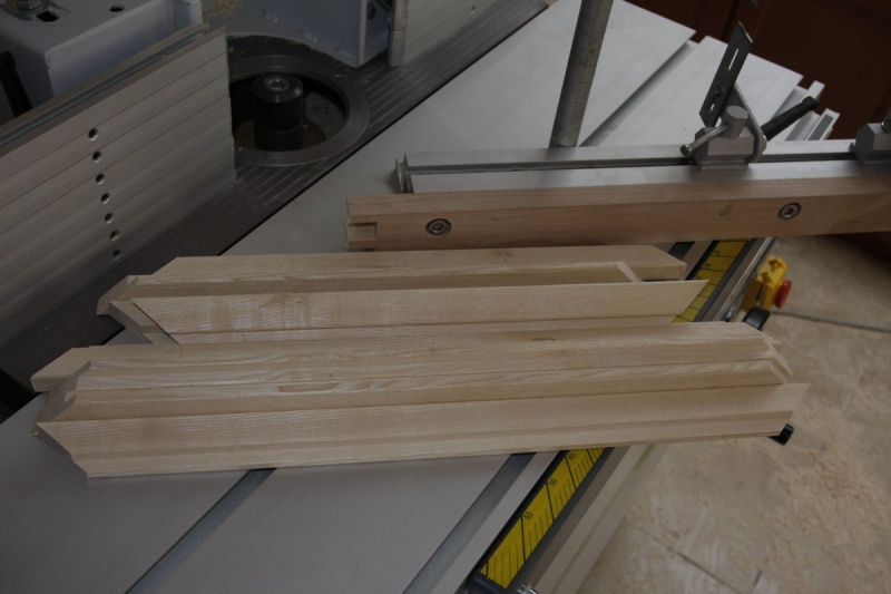

Il m'arrive assez souvent de faire des cadres. Cette fois j'ai testé une nouvelle technique pour les renforts d'angles. Il existe de multiple façons de faire, invisible, ou au contraire comme ici parfaitement visible, mais participant d'une certaine manière à l'esthétique de l'ensemble.
Une fois votre moulure réalisée, il vous reste à faire les coupes d'onglet, et la encore à chacun ça méthode!
Pour ma part...

Vous faite une rainure à 45° dans chacun des angles avec une fraise à... rainer...
Faites vos cadres! 27_aou15
...et d'y insérer une petite languette triangulaire découpée dans une planchette.
Faites vos cadres! 27_aou16

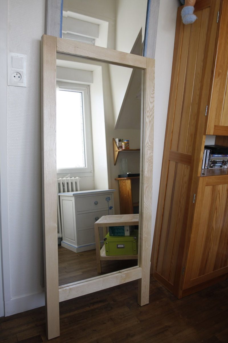

Voila. Ces cadres font partis d'un ensemble avec la petite table de nuit, le cadre pour miroir, et sans doute d'autre objets à venir pour meubler le petit studio de ma fille.
Faites vos cadres! 28_aou14
D'ailleurs voici le miroir, avec en reflets un petit meuble que vous connaissez déjà! l

Très beau travail, le clin d'oeil de la table de nuit dans le reflet du miroir est très sympa.
Une chose est sure, c'est que ta fille doit-être contente d'avoir un papa métabricoleur Very Happy

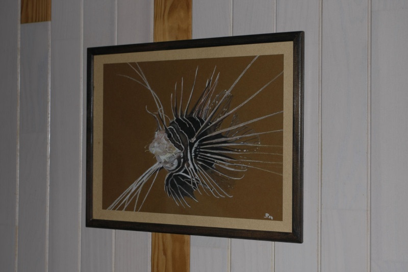

Pour finir voici quelques exemples de cadres que j'ai eu l'occasion de fabriquer.
Ici un des renforts "cachés" pour...

Faites vos cadres! 46010
Autre modèle proche de précédent, mais en iroko. C'est un cadre destiné à recevoir des objets et non une image.
Faites vos cadres! 90_mai10
Une des particularités de ces modèles est bien sur d'avoir la gravure prise en sandwich entre deux verres, on voit donc le mur entre l'image et le cadre.
